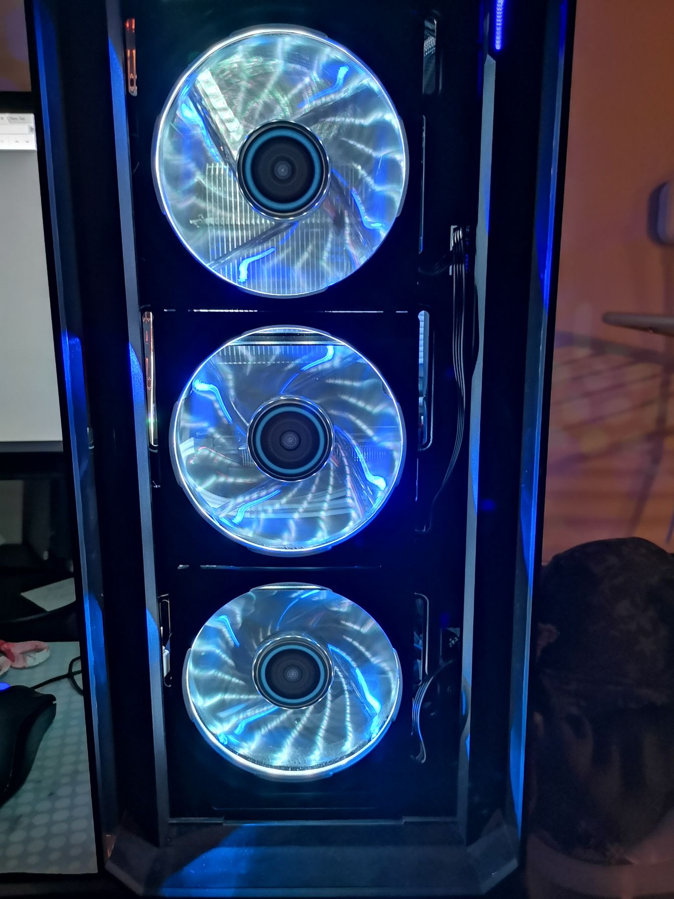

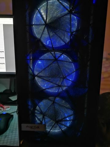

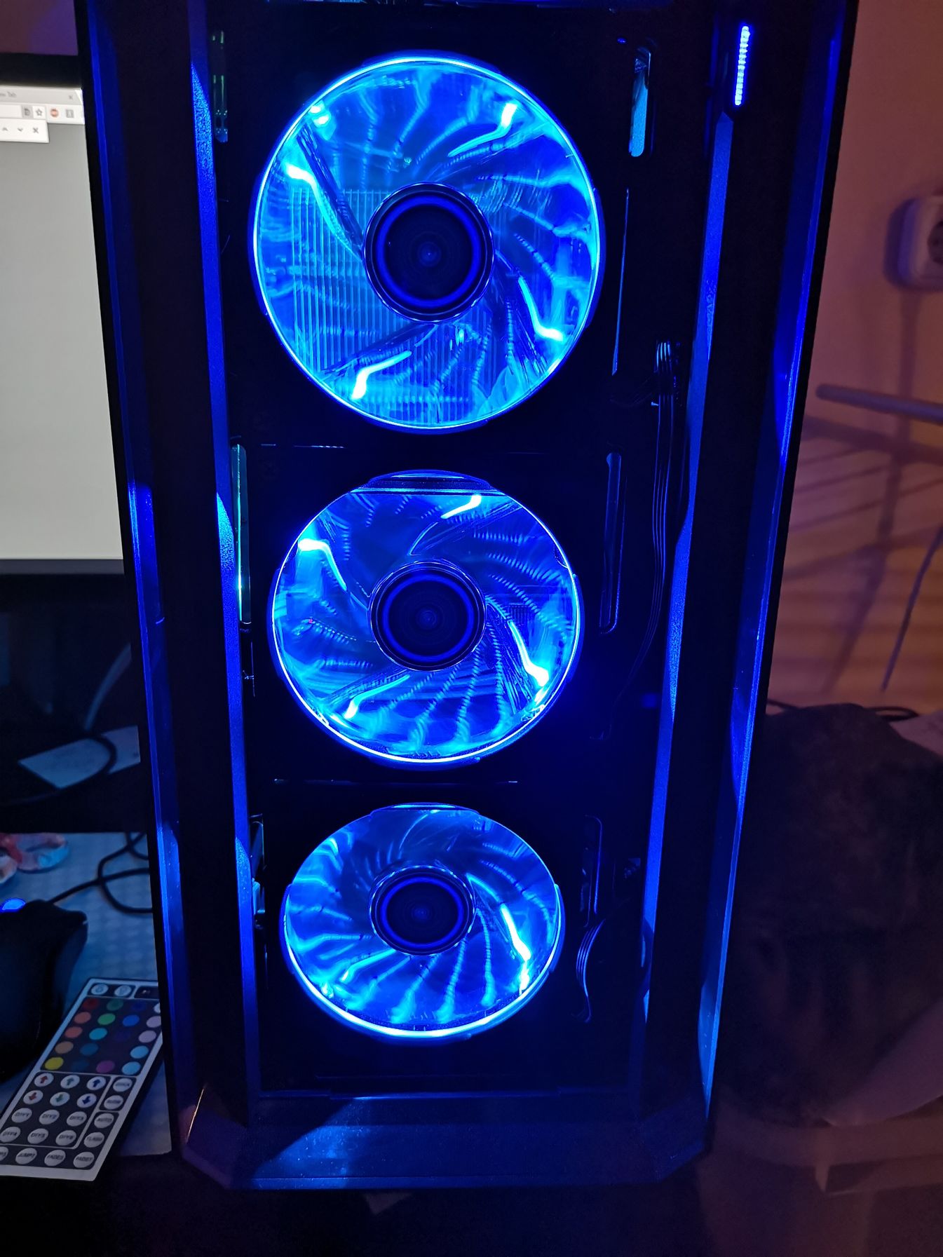

Csináltam pár képet a Halosról működés közben, sajnos a szokásos LED-et fényképezünk betegség itt is megvan, minden fényesebb, mint szabad szemmel.
Az előlap nélkül amúgy nagyon jó minden, de ha felrakom, a porszűrő megfogja a fény nagy részét is. Illetve a bol.Quiet kék LEDje is furcsa hatást kölcsönöz neki, én alapvetően fehér lapátos ventihez ajánlom, azzal az igazi. -
