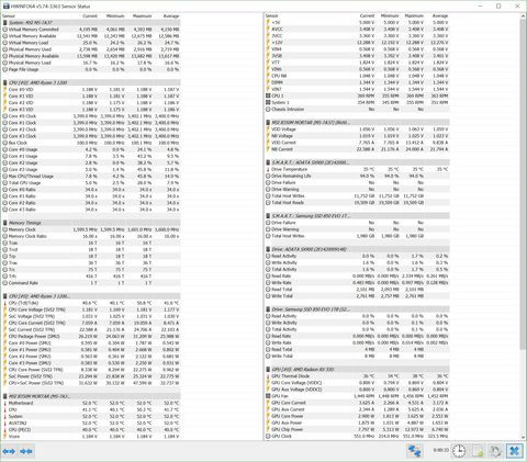

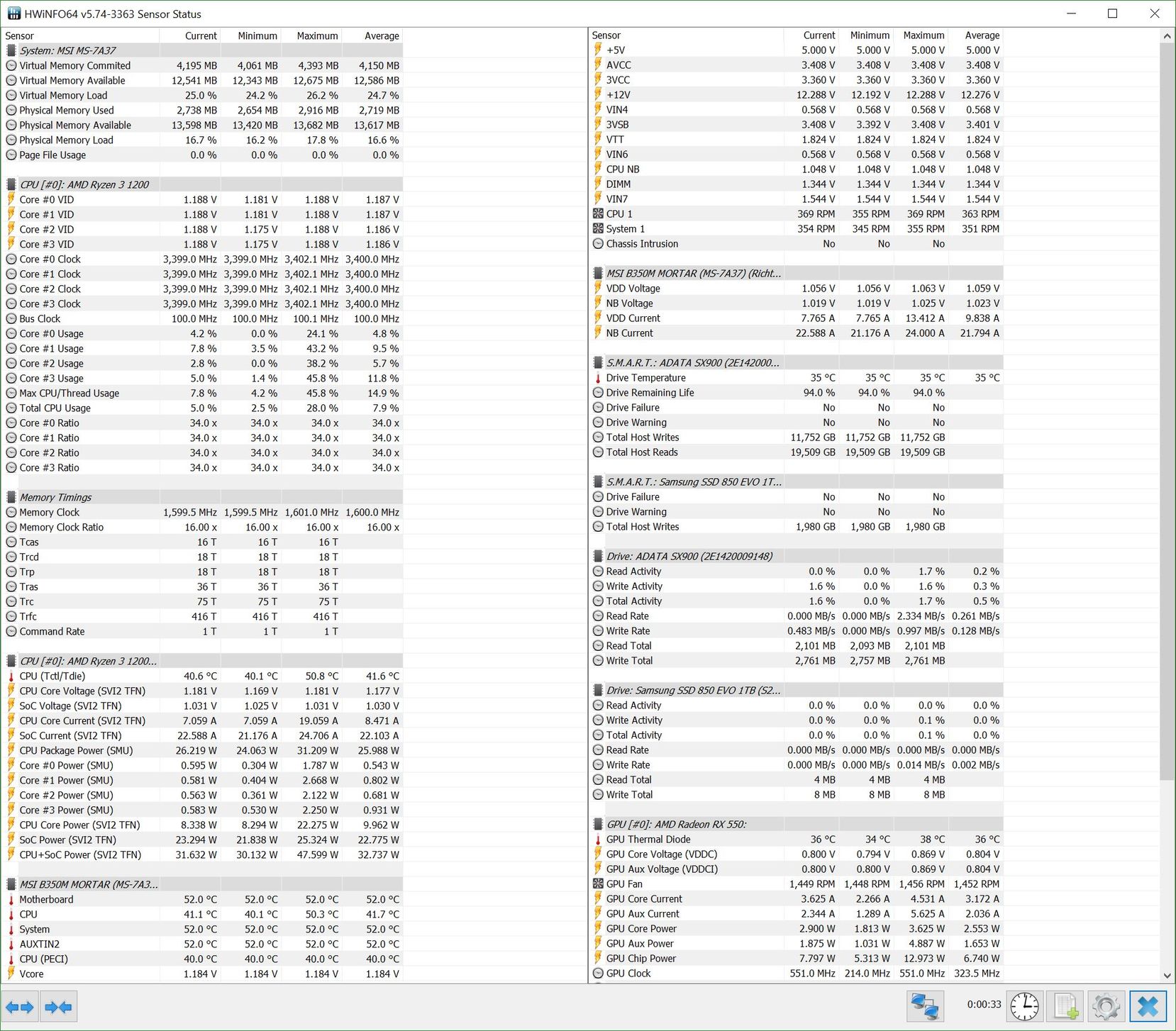

Képet nem csináltam, mert felpakoltam közben, és nem 4 swif2 volt, hanem 2 swif2, és 2 stock seidon venti (A12025-24RB-4CP-F1).
Szóval, HWInfo szerint: IBT piledriver patch-el very high-on futtatva
CPU 0-CPU Package - >kupak - a 2 közül valamelyik, mert azonosak.
4 ventis opcióval ~65 fok volt - pwm-mel ment mind a 4 venti, elég hangos volt
2 apache-al: ~70
2 apache + 2 swif2 120p - ~65 - viszont már a 2 apache pwm-mel egy, a 2 coolink pedig kézi szabályzóval be van állítva félgőzre - lényegében hangtalan a gép.Van egy olyan, hogy:
(ITE IT8720F) - a "megjegyzés rész" azonos a fentiekkel.
Ez alatt pedig a CPU - korábban erre mondták többen is, hogy e z a foglalat hőmérséklete.4 ventis opcióval ~70-75 fok volt -
2 apache-al: ~80-82 fok
2 apache + 2 swif2 120p - ~75fok -[ Szerkesztve ]

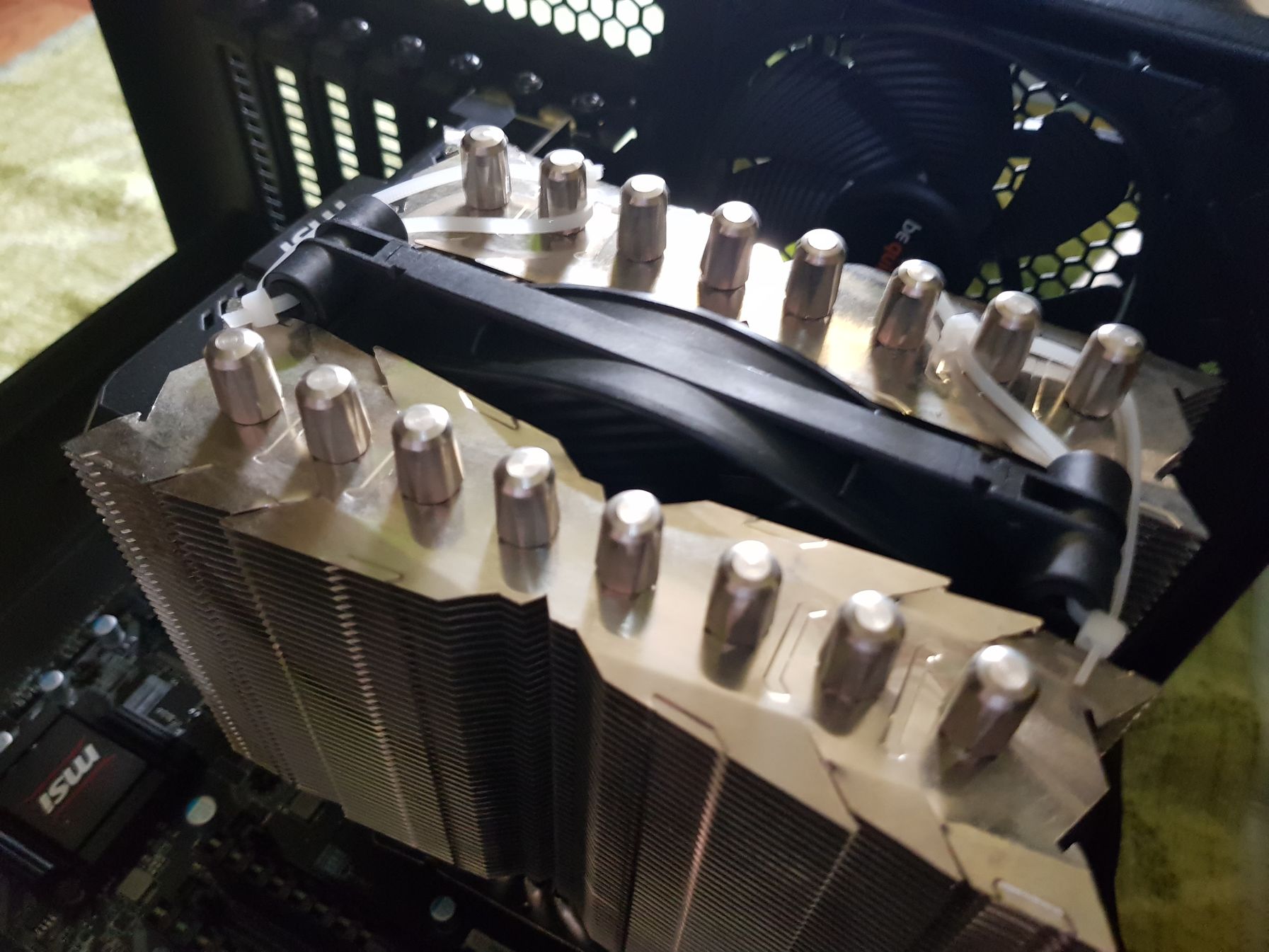

Jelentem nem fért be a Megaflow. Így menni fog vissza.
Kicsit keresztül húzta a számításaim a kábelezés.. Vagyis, végül a hátsó Black power-re ment. A 4 Viper-t szabályozza pwm-ről. Alulra betettem két darab F8 Pro-t, csak, hogy legyen lent valami.. Arra épp elég, azok mentek 5-7V-re stabilan.
