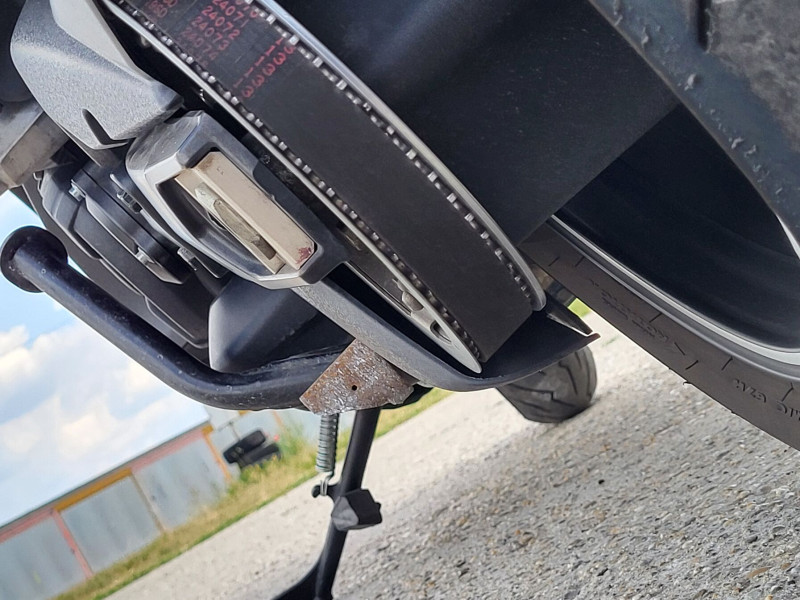

Szia, hagyományos és én szimmetrikusnak látom, talán ahol a zöld jelölés van, ott egy nagyon picit más a kialakítása, de csak hajszálnyival. Jelölés, csak az a zöld pötty, amit írtam. Sajnos szétszedéskor nem tudtam megfigyelni, mert kiszereléskor kipotyogtak
Teszek fotókat, hátha így láttok valamit, amúgy meg köszi a segítséget.
[link] [link] [link]Ez nem lehet, hogy valami centrírozó jelölés és azért is van "beharapva", hogy egyenletes legyen a súlyelosztás?
Lehet, nagy marhaság, de ha nem tud jól forogni, akkor laposra kopna, elég hamar. (Bizonyos görgő típusok hajlamosak voltak erre és szarul működtek.) -
crissprivat
[link] [link] [link]Még ezt elfelejtettem, hogy csak ennyi van a szervízkönyben: [link]
crissprivat
[link] [link] [link] -

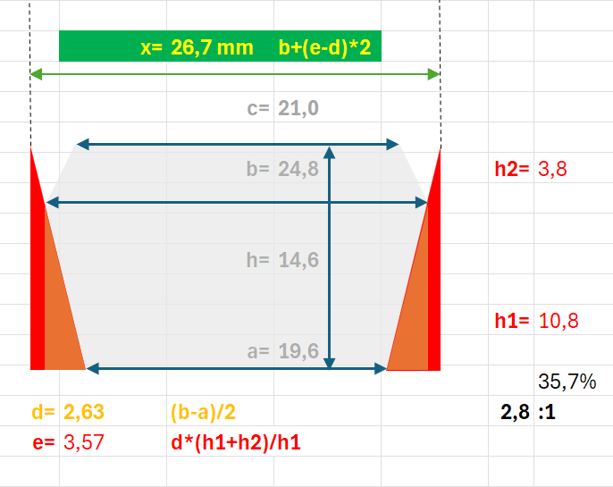

DigitXT
Elnézve az ábrát egy értelme lehet.
Képzeljük el, hogy a háromszögek a varió tárcsák. Ekkor a számolt szélesség azt mondja meg, hogy mennyire tudnak legközelebb kerülni, akkor, amikor a szíj még nem emelkedik ki közülük. Aminek meg azért lehet jelentősége, mert ha ki van centizve a dekliben a hely, akkor ha nagyon összezárnak a tárcsák, lásd a Dr. Pulley spéci formájú görgőit, akkor a szíj feljebb kerül, így bele tud verni a deklibe.
(Simán el tudom képzelni, hogy gyárilag soha nem zár össze a két fél, ám a Pulley görgő már akkorát emel, hogy mégis... Ez meg is jelenhet "kopásként" a két tárcsa tengelyénél! Lényeg, hogy ha szíj nélkül összetolod, akkor ki tudod találni tolómérővel a tetejét mérve, hogy milyen szíj lenne belevaló, amit tuti nem tud kinyomni, és nem fogja magát darálni.)Szerk: főleg, ha tuning célból kivesszük a hézagolót, ami ugye csökkenti a fogyasztást...
Szerk2: itt van a híres mondat, ami az egyik legjobb része lett a motorszerelős videónak. -
DigitXT
Ez jogos! Viszont amennyiben a gyártó tudja a szöget, és azt állandónak tekinti, csupán a felhasználó szopatása, hogy nem azt mondja, hogy a szíj legszélesebb pontján mérjed, és ott mennyi az annyi. Mert innentől ez tisztán matematika.*
Amennyiben másfajta szíjat vesz a delikvens, az meg okozhat olyan gondot, hogy nem fekszik tökéletesen, esetleg, ha variátort is cserél, akkor depláne, aztán jönnek a furcsa csíkozódások tartott tempónál.![;]](//cdn.rios.hu/dl/s/v1.gif)
Ui: a Mitsuboshi amúgy az egyik legjobb, remélem a kolléga nem küldte végül vissza...
*: annyival szélesebb a (számolt) maximális szélesség, amennyivel magasabb a teljes szíj az alsó részénél: mondjuk ezt az arányt pont nem a legkönnyebb megmérni, ám ha csak a példa kedvéért a kép alapján 2.8:1, akkor a 26,7-es szélesség valójában 24,8-nak mérhető. (Mármint a szíj legszélesebb pontjához képest. Magyarán érthető a kolléga kiakadása!
DigitXT
szerintem (!) a gyártó gyári setupból indul ki, valószínűleg aránylag szimmetrikusan kell kopjon a két kúp is, így szerintem (!
) ideális esetben egy ideális világban a szíj két oldala által bezárt szög állandó marad. Persze a szög mérhető, azzal valószínűleg számolható is lehetne a szélesség.Ez jogos! Viszont amennyiben a gyártó tudja a szöget, és azt állandónak tekinti, csupán a felhasználó szopatása, hogy nem azt mondja, hogy a szíj legszélesebb pontján mérjed, és ott mennyi az annyi. Mert innentől ez tisztán matematika.*
kcsa
Ez amúgy roppant érdekes, hogy fizikailag hogyan gondolják kivitelezni a "mérést"?
Nem inkább valami matematikai modell alapján való számolás illene a módszerre?Mi van akkor, ha a szíj alsó fele kopik meg, picit? Meredekebb lesz az oldalfal, azaz megnövekedett (!) szíj ezen módszer szerint "mért" (számolt) szélességen... Nem?
Mindenesetre nagyon fura: értem, hogy manual (mondjuk a thai-szólásom gyenge).
) ideális esetben egy ideális világban a szíj két oldala által bezárt szög állandó marad. Persze a szög mérhető, azzal valószínűleg számolható is lehetne a szélesség. -

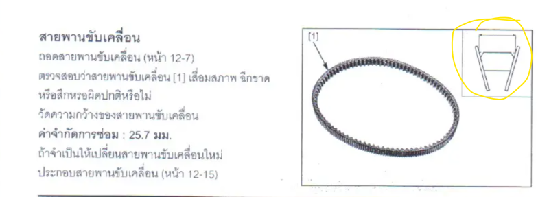

Zodiacus
Azért mert nem jól méred
Ezt szerintem ebben a topikban is leírtam már (mert ezt a kört bejártam alaposan, konteo helyett
) hogy így kell mérni:
screenshot a Forza remekül érthető thai nyelvű service manualjából, még ha a típus nem is pontosan stimmelszerk.: Mitsuboshi a gyári szerelésű szíj is, személy szerint a legjobbak közé sorolom, párat elfogyasztottam robogós életemben
Tolómérőt beállítottam 26,7mm-re lötyögött a szíj bármely pontján. Itt nem tizedekről van szó hanem bő egy milliről.
Így már más a leányzó fekvése elég rednesen

Zodiacus
A szíjak világában elég nehéz megmondani a tutit.
A szerviz limit értéke a szíjra vetítve kb 1mm kopás az átlag.
Az áttételre vetítve, már sokkal rosszabb. Nem lepedőnék meg, ha csak a gyári szíj tudja az alap értéket. A többi gyártó csak a szervíz limites méretet gyárthatja le.
Ez is lehet csak konteo.Csak akkor minek írják rá, hogy 26.7mm amikor köszönő viszonyban sincs vele.

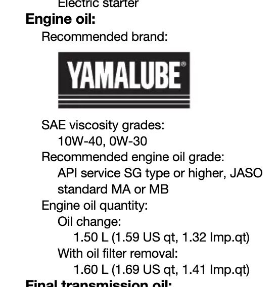

Miért lenne homlokegyenest más? Az MA-ban van súrlódásmódosító adalék a váltó miatt, az MB-ben meg nincs. Ez utóbbi való a robogókba, mert a CVT váltók nem érintkeznek olajjal, de a Yamaha szerint az MA is megteszi.
Az MA a kuplung miatt a tapadast javitja a megycsuszas miatt surlodast novelo, a valto miatt nem kell MA. Azt a sima motor olaj is kiszolgalja, mint ahogy a manulba is irja. Az MB meg surlodas es fogyasztas csokkento.
De ez jaso szabvany, MA,MA2, MB, mas nincs is. Api SG 1989 szabany. A sintetikus olajok eleje.
A legolcsobb ma kaphato SN 10w40 is tulteljesiti az eloirast. A draga olaj lenyegeben teljes mertekben lelki megnyugvas
En is elirtam, nem MA, hanem MB a lenyeges. -

A számozottak MA2-es olajok, motorkerékpárhoz.
Nem mindegy, hogy MB vagy MA.
Ennel a blokknal MA. -

Kérdezném, hogy hasonló helyzetben mit csinálnátok? Adott egy 2024 es Xmax 300. Miután megvettem utána azonosultam, hogy cégesként volt bejegyezve. 2000 km el vettem meg Szegedre vittem 4000 es szervízre. Viszont erre csak 2 év garancia van és most kellene vinnem 6000 es szervízre, meg lejár a garancia idő is, de nem fűlik hozzá a fogam. Arra gondoltam nem viszem mert sok mindent úgysem csinálnak vele gondolom én. Olajcserét meg itthon is meg tudom oldani oldatni. Szerintetek mi tévő legyek, vigyem vagy sok értelme nincs. Olvastam, hogy amit a motorba tesznek Gyári Yamalub olaj nem a leg acélosabb. Mindenképp cserélném az olaj márkáját Motulra. Milyen paraméterű olajat ajánlanátok arra az eshetőségre, ha kihagynám a szervízt? Köszönöm
Amit a manual előír.
Gondolom 10W40. A többi hitvallás kérdése robogónál. -

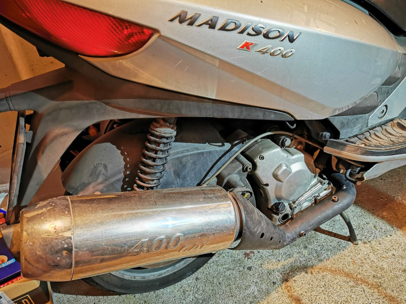

Hát, a Madisonom is eléggé "csöves", csak ezzel a kipuval már nem szól annyira jól.
De "kiállása" az van! Mad Max megirigyelné a sok szart, amit ráaggattam az évek során. -
