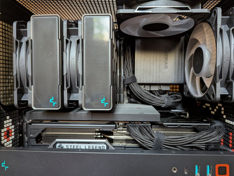

Lessmessino

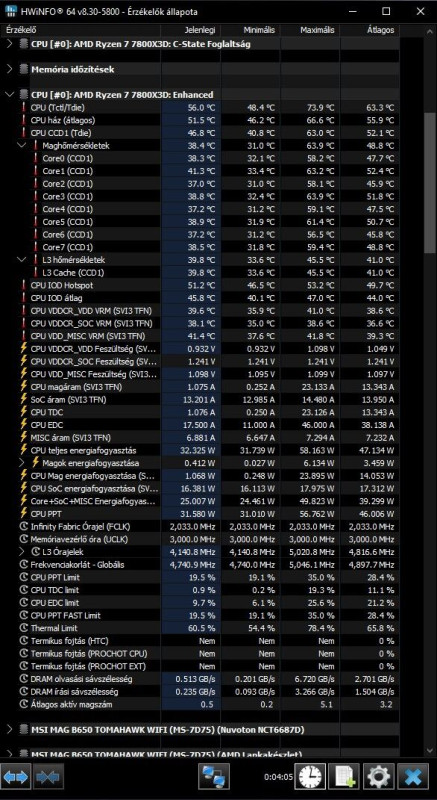

A hőmérséklet/légáramlás témához hozzászólva, mivel nekem is hasonló (pure base 500dx) házam van teszteltem kicsit.
5db 14cm gyári venti van a házban, 2db elöl szív be, 2db fent és 1db hátúl fúj ki.
Először így csináltam egy benchmarkot a shadow of the tomb raiderrel.Majd ezután a fenti ventik közül az elsőt megfordítottam, hogy befele szívja a levegőt.
A vga hőmérséklete semmit sem javult, ellenben a procinál van jelentős hőmérséklet csökkenés.Ebből a setupból szerintem ez a maximum amit ki lehet hozni, de látszik, hogy a kártyának oly mindegy, hogy rendezi el a ventiket az ember, annyira zártak.
tray86
zsirfecske #2241 üzenetére
Koszi, kipróbáltam, de a VGA-nak nem tetszett annyira, mint a mostani elrendezés.
Nem tudom, lehet bekavart a 3 front venti légáramlásába a fenti intake, ennyire nem értek a hűtéstechnikához, de láthatóan jobban kellett tekernie a Reaper XT ventijeinek (tulajdonképpen ebben a buildben annak a hűtése a lényeg, mert a mellette lévő 9700X stockon max 88 Wattot eszik, annak nem gond a lehűtése).
A Base 500 házhoz, amugy 2 fajta tetőt adnak, egy mesh-est és egy félig teli, félig mesh-est, most utóbbi van fent, így a frontból jövő airflow gyakorlatilag akadálytalanul megy az alkatrészekre (+ marad egy kicsi a ház silent jellegéből...) -
tray86
Héraklész #2232 üzenetére
Bocs, ezt csak most olvastam.

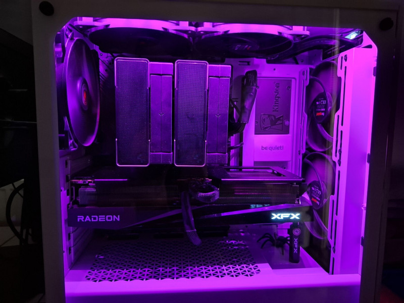

Nekem ugyanilyen házam van (pure base 500) és pár hónapja sztem elég jó légáramlást sikerült benne kialakítani. Pedig alapvetően házcsere volt a cél, de az új matx ház nem vált be, ezert az új házhoz vásárolt 3db Arctic P12 Slim ventiket (~6000 Ft) megtartottam és elkezdtem mokolni a base500 házzal.
Itt találsz róla képet, tegnap posztoltam a másikba: [link]
Előre bekerült a 3db P12 Slim.
Az előlap két széléről kiszedtem a porszűrőket, kb nincs jelentősége, de jobban tudjak szívni a levegőt a P12-esek.
Hátul maradt a gyari 14-es.
Plusz a tetejére tettem a masik, gyárilag hozzáadott 14-es PureWings2 hűtőből az egyiket.Ez így bitang jó lett, olyan légáramlás van benne, hogy rosszabb hőfokokat csinált a VGA, ha nem volt fent az oldallap.
Kipróbáltam azt is, hogy 2db 14-est raktam a tetejére (hatulra pedig egy elfekvo PureRock1 proci huto 12-es ventijet), de úgy a 3 front P12-esbol fújt friss levego egy részét "elszívta", azonnal kifújta a házból (erről a problémáról, amugy vannak youtube tesztek is)
Szóval én előre mindenképp beruháznék 3db 12-es ventire.

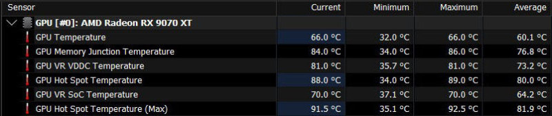

Héraklész
DE, van egy venti a ház elejében, ami kivülről szívja a levegőt a házba. (Meg kellett néznem.)
Héraklész
Dragon3000 #2220 üzenetére
Videókártya: Asrock Steel Legend 9070.
Ház: Bequiet! Pure Base 500
Alaplap: Asus B550 Gaming Plus
Processzor: AMD Ryzen 7 5700G
Hűtő: Bequiet! Shadow Rock 3
32 GB RAM
2x2 TB SSD
2 db HDD a házban.
A procihűtőn egy venti ráfúj a lamellákra, átellenben a ház hátuljában egy venti szív a házból (kifelé fúj). A ház tetejéről a mágneslapot leszedtem, de nem nagyon jön felfelé meleg levegő, inkább mintha felülről szívná befelé.
A táp fejjel lefelé van, alul van a ventije, a légáram nincs kapcsolatban a ház belsejével.A többi ventire nem emlékszem. Talán nincs is.

A ház hűtésén próbálok javítani. A kártyaventik milyen sebességgel mehetnek? 100%-on is akár? Nem megy attól előbb tönkre vagy nem kezd darálni? -

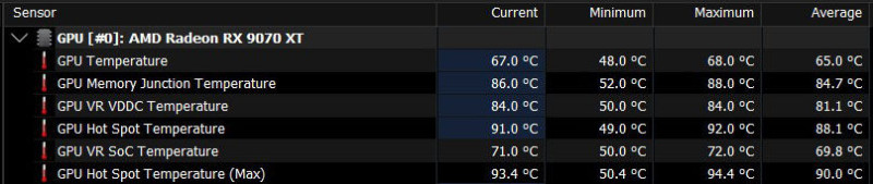

zsirfecske
Héraklész #2216 üzenetére

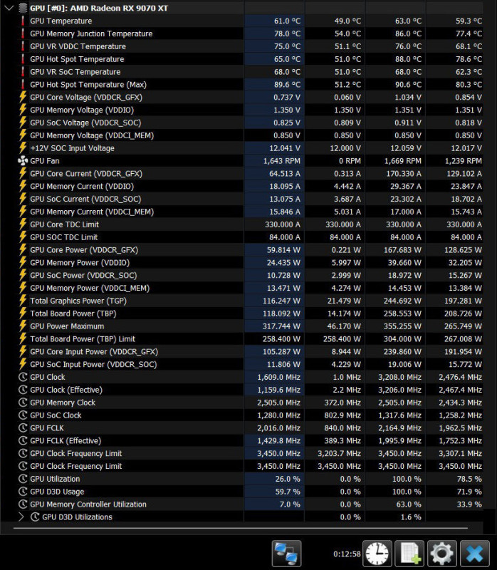

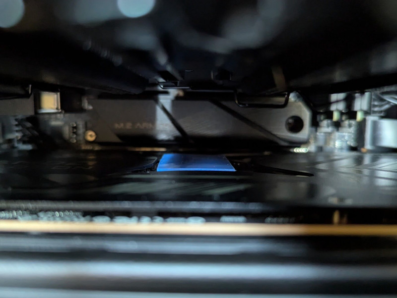

szia, nagy problémának nem mondanám, de meglepően magas a többihez képest. viszont adok némi olvasnivalót alább, az általam eddig próbált karikon keresztül hátha teljesebb képet kapsz a dolgokról.
jól értem, hogy ASRock RX 9070 Challenger, ugye? amúgy én a bejelentés környékén még ilyet akartam, de a PTM és az ár miatt inkább 9070 Reaper-t vettem. ez egy szintén full belépő szintű, 3 ventis de vékonyabb, 2 slotos kari, de PTM-mel és nem sima thermal paste-el szerelve mint a Challenger vagy a Gigabyte Gaming. itt van róla egy stock állapotú benchmark mérés még márciusból a kontextus miatt (1500 rpm, 90 fok vram, 71/74 fok hs), és itt pedig egy már optimalizált házhűtéssel mért gaming hőfokok (1300 rpm, 87 fok vram, 78/80 fok hs). természetesen a szoba hőmérsékletek sem mindegy milyenek voltak a teszt pillanatában, de nálam márciusban 22-23 fok lehetett.
szóval a kissé magas hőmérsékletek miatt rögtön én is elkezdtem agyalni rajta, hogy mit lehetne tenni. engem a 90 fok vram passzív módon való csökkentése érdekelt főleg, ezért próbáltam keresni teardown-t hozzá hogy lássam milyen belül, különös tekintettel a backplate-re. itt a sztori a hátlapra thermal padozott vram ötlettel, de sajna a Reapernél nem lehet garivesztés nélkül levenni a backplate-et, így végül nem csináltam meg azóta sem. a Challengerhez jelenleg sem találok szétszedős tesztet vagy videót, de 99% hogy ott is le van hagyva a thermal pad a PCB hátuljáról. amúgy így nézne ki egy ilyen extra backplate hűtés, amit közben az ASRock 9070 XT Steel Legend Dark-omon megcsináltam a GPU die hátuljával együtt. de ennél a karinál alapból van bent thermal pad (lásd a sima 9070 verzió tesztjében a Teardown részen alul a képeket) és baromi forró is a hátlap.
a másik nálad a hot spot kérdése, ez akár szélsőséges esetben lehetne rossz mounting pressure is a hűtésen, mert ennyire nem kellene felmenjen (kivéve ha extrém magas, 28-30 fok körüli kánikulás szobahőmérsékletekről beszélünk). próbálj meg esetleg elsőre egy negatív power limit beállítást mondjuk és vesd össze úgy a stock hőmérsékletekkel. az undervoltot itt nem erőltetném, mert az csak a frekiket emeli és ezzel a vram/hs hőmérsékletek sem csökkennek, lásd ebben a hsz-emben.
őszintén szólva én a helyedben hosszútávon a garivesztés bevállalásának függvényében szétszedném a karit, és akkor már PTM-re cserélném a GPU die hűtőközegét (aliról nem drága a Honeywell 7950), átpadoznám a vram-ok és GPU hátulját is és tennék a bacplate tetejére pár alu bordát (vagy olyanból 4-et amit én is használtam fentebb és megtalálsz a hirdetéseim közt, vagy mondjuk egy ilyen kisebb de vastagabb, egybe tömböt). a hűtés felépítését látva ez nem egy szörnyű kari, biztos ki lehet belőle hozni egy kis mókolással sokkal többet!
Héraklész
Lessmessino #2215 üzenetére
Az nagy probléma, hogy 94 fokos a VRAM, a GPU Hot Spot pedig 92?Alapjáraton az Asrock 9070-nek 80%-on megy a max ventije. Én 90-re állítottam, de így még melegebb lett a kártya 2 fokkal.
Mit kellene csinálni? -

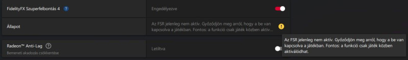

thedivision2
Természetesen be van kapcsolva játékon belül. De állandóan azt írja, hogy nem aktív. Én is úgy látom, hogy ennek köze nincs az FSR4-hez. Főleg hogy még sose láttam egy játékban sem a 4-es lehetőséget.

PuMbA
thedivision2 #2198 üzenetére
Először az AMD Software-ben kapcsold be a 4-et, de ne a játék profiljában, hanem a globális grafikai beállításoknál, hogy minden játékra vonatkozzon. Ezután bármely játékot elindítva, amely támogatja az FSR4-et, ott az FSR4 fog működni
Ezt onnan is lehet látni, hogy a játékban az FSR3 beállítás felirata megváltozik FSR4-gyé.
thedivision2
9070XT-nél az FSR4-et hogy tudom életre kelteni? Ugye eddig azt olvastam, hogy bekapcsolom a játékon belül a 3-at, ami támogatja a 4-et és után a szoftverben be kell aktiválni. Viszont ahányszor próbáltam, ott mindig azt írja egy figyelmeztetés, hogy játékon belül nem aktív. Van erre megoldás?
Illetve ez örökre így marad, vagy egyszer csak lesznek olyan játékok, ahol játék alatt simán be lehet kapcsolni a 4-et?

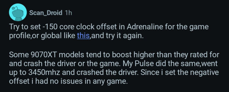

oksi, jogos, köszi. meg mondjuk vsz egy beta bf6 érzékenyebb is erre ahogy a reddites arc írta, mert más progi nem crashelt bele ebbe az uv-be. szerencsére lehet játékonként is profilozni az adrenalinben. mondjuk nekem vsz full elég a -50mV is akár globálban, de majd megnézem mit számít -30mv frekiben.

zsirfecske #2186 üzenetére
Azt jelenti, hogy -80mV-on már nem bírta a 3300+MHz-et a GPU

Valószínűleg csak a tuning volt instabil, azaz kevés a feszültség és ezért nem bírja egyes embereknél ezt az extra magas frekvenciát

bár a béta már véget ért, de úgy látom igen, ma is láttam más játék alatt 3350 mhz körüli értéket az adrenalin által kijelezve.
illetve találtam redditen ilyet is a bf6 9070 xt fagyás témában:
eléggé tekerte a vaskat a battlefield beta szóval lehet, hogy a steel legend is túlpörgeti magát vele, ezért crashelt nálam is
eleddig semmi más progi nem okozott fagyást még jóval nagyobb uv esetén se, úgyhogy elég gyanús.

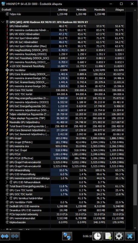

zsirfecske
zsirfecske #2176 üzenetére

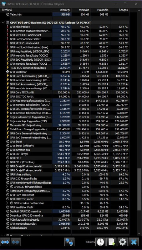

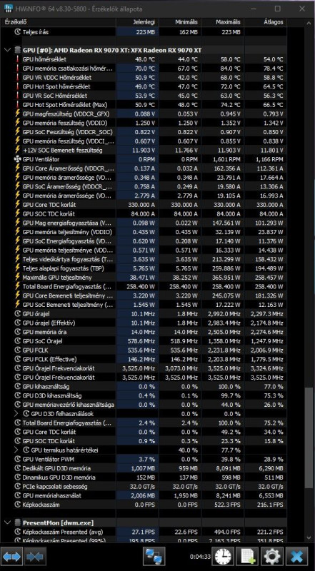

kipróbáltam a battlefield 6 bétát -15% pl és -80mV mellett. az normális, hogy a Hwinfo szerint a GPU 3433 MHz / 3358 MHz (effective) frekit ért el? mondjuk 2x ki is fagyott, még -70mV-ra visszavéve is, ez nemtom, hogy a béta miatt van vagy már nem bírta a kari, de akkor is durva. azt hittem hogy ilyen negatív power limittel nincs ekkora órajel egy mezei xt karinál.
illetve akkor superposition 4k optimized bench eredmények egy kis próbálgatás után:
9070 xt steel legend
-30%pl -60mV = 18568 pont (213w)
-25%pl -70mV = 19084 pont (228w)
-15%pl -75mV = 19537 (258w)
stock = 19631 pont (304w)
+10%pl -80mV = 20386 pont (334w)9070 reaper ehhez képest ennyi volt
stock = 17551 pont (220w)
-75mV = 18268 pont (220w)tehát tényleg elég nagy a mozgástér (a hőfokok kb +5/-5 fokkal térnek el ha pl-t emelek/csökkentek, azért az nem mindegy), de szvsz tökre nem éri meg -15%pl felett etetni, mint ahogy ezt előttem már sokan leírták.
viszont a sima 9070-hez képest is tanulságos, hiába a 14%-kal több stream processor, azonos fogyasztásra hangolva 10% alatti az előnye csak (persze a 9070-et is uv-zve). tehát hardver hatékonyságban még mindig a nem xt a bajnok

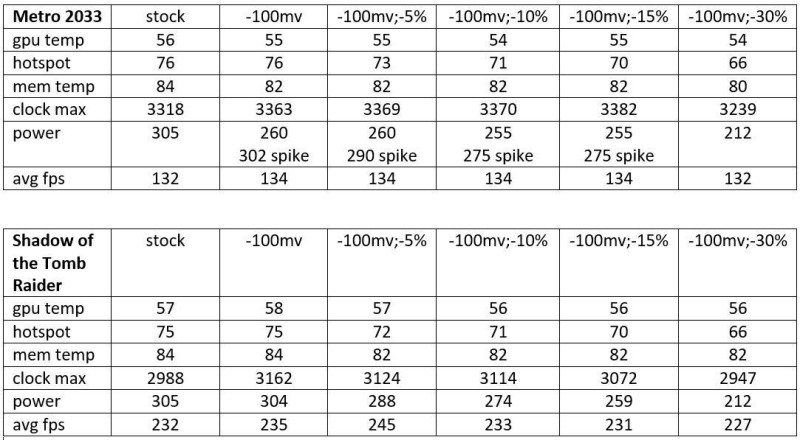

Anno megnéztem -30%-al, egyáltalán nem veszített sok fps-t, de a fogyasztás lement 210w körülre, bár a hőmérsékletek csak kicsivel lettek alacsonyabbak.

azzal kezdtem, egy slim Arctic P12 pont befért, felfelé nyomva a levegőt a procihűtő bordáiba. viszont aktív volta ellenére nem volt a fenti megoldásnál jobb hőmérsékletben, talán ha kettőt tettem volna be a hátlap szinte teljes hosszában (pl a blowthrough részen elég nagy divat mostanában a diy venti).
de asszem jó lesz így a bordákkal és inkább a ház lábait kell megemelnem majd, az is biztos ad pár fokot. meg ugye télen laza -8 fok mindenre, az is segít
de mint egyszerű mókolás bejött, volt is hozzá minden, ennyit bőven megért. már önmagában az, hogy eloszlatja a hőt a legforróbb részeken (a gpu die körül) tisztább, szárazabb, biztonságosabb érzés. 288 gramm aluminium a lamellák miatti többszörös felületével csak csinál valamit, de persze még ez is azonnal és durván felforrósodik

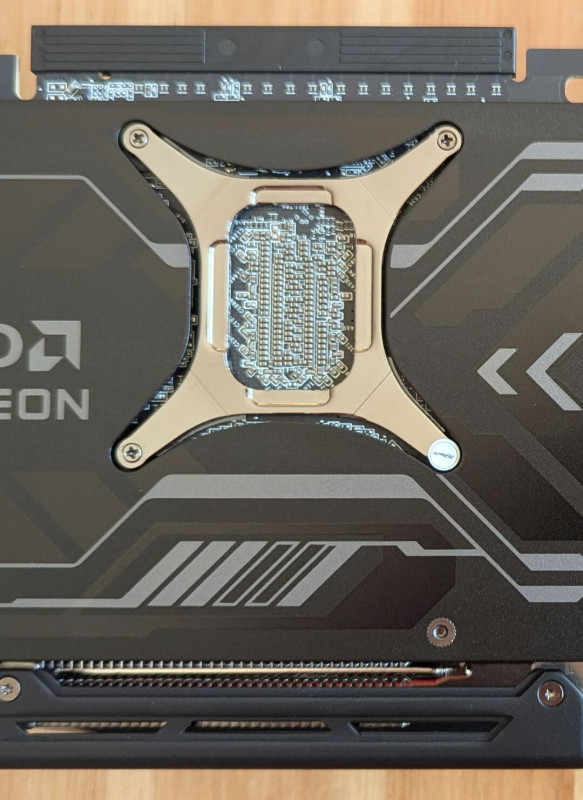

zsirfecske
zsirfecske #2168 üzenetére
kicsit utánaolvastam a kivágott backplate témának, a gpu die hátulján a kis cap-ekre raknak simán thermal pad-et és fölé valami heatsink-et, akár gyárilag a linken az Aorus 1080 Ti-on volt a réz blokkal. ezt érdekesnek találtam, olyannyira hogy ki is próbáltam:
(2 mm thermal pad a cap-ekre és arra rá még egy 1,5 mm-es pad, így pont síkba került az alu hátlappal)(erre ment rá 4db 105 x 52 x 10 mm alu heatsink, olyan amit árulok aprón és a 9060 xt-n is próbáltam)
30+ perc f1 2023 1440p ultra rt játék után az eredmény -3 fok a vga minden értékén, és -1 fok a nagyon közel eső ssd és alaplapi hőszenzoron, miközben 124 MHz-el magasabbra boostolt a kari. nem egy világrengető dolog, de nekem megnyugtató, hogy a nem normális 30 fokos ambient temp mellett ennyit lehet még faragni rajta full passzívan:
(baseline)
(heatsink mod) -

amúgy nektek is brutál forró a backplate? nekem -15% pl mellett is annyira süt, hogy a gpu/vram környékén konkrétan nem lehet ujjal megérinteni. az gondolom akkor 80 fok körül is lehet, pedig csak a vram hátulja van átpadozva gyárilag a hátlapra, a gpu die hátulja szabadon van hagyva:
Lessmessino
zsirfecske #2166 üzenetére
Mostanra best buy az xt
Tiéd lehet jobban is bírja majd az undervoltot, ki tudja.
Az enyém igaz nem samsung memóriás, de 86 ennek is a maximuma amit idáig láttam. -

Lessmessino #2161 üzenetére
Steel Legend Dark XT ahogy írtad, -50 mv és -15 power limit mellett = 258 w (heaven 1440p ultra benchmark):
mindez 30(!) fokos ambient temp mellett, 3208 mhz max frekivel. fentieken kívül semmi máshoz nem nyúltam, vram timing-hoz se. memória samsung, a 86 fok ilyen hőségben szerintem remek. a bench pontszám is cakkra egyezik a stock futtatással

Lessmessino
zsirfecske #2160 üzenetére
Pontosan így használom a quicksilverem, -50mv és -15 power limit és 260 a max fogyasztása teljesítmény csökkenes nélkül. (gpu frekinek van adva egy kis plusz és a memória fast timingra állítva)
Játékfüggő, de fogyasztás csökkentésre még mindig a legjobb az fps korlátozása, 2k max grafikán a WoT 80 és 100w körül fogyaszt, 120 fps-re korlátozva. -

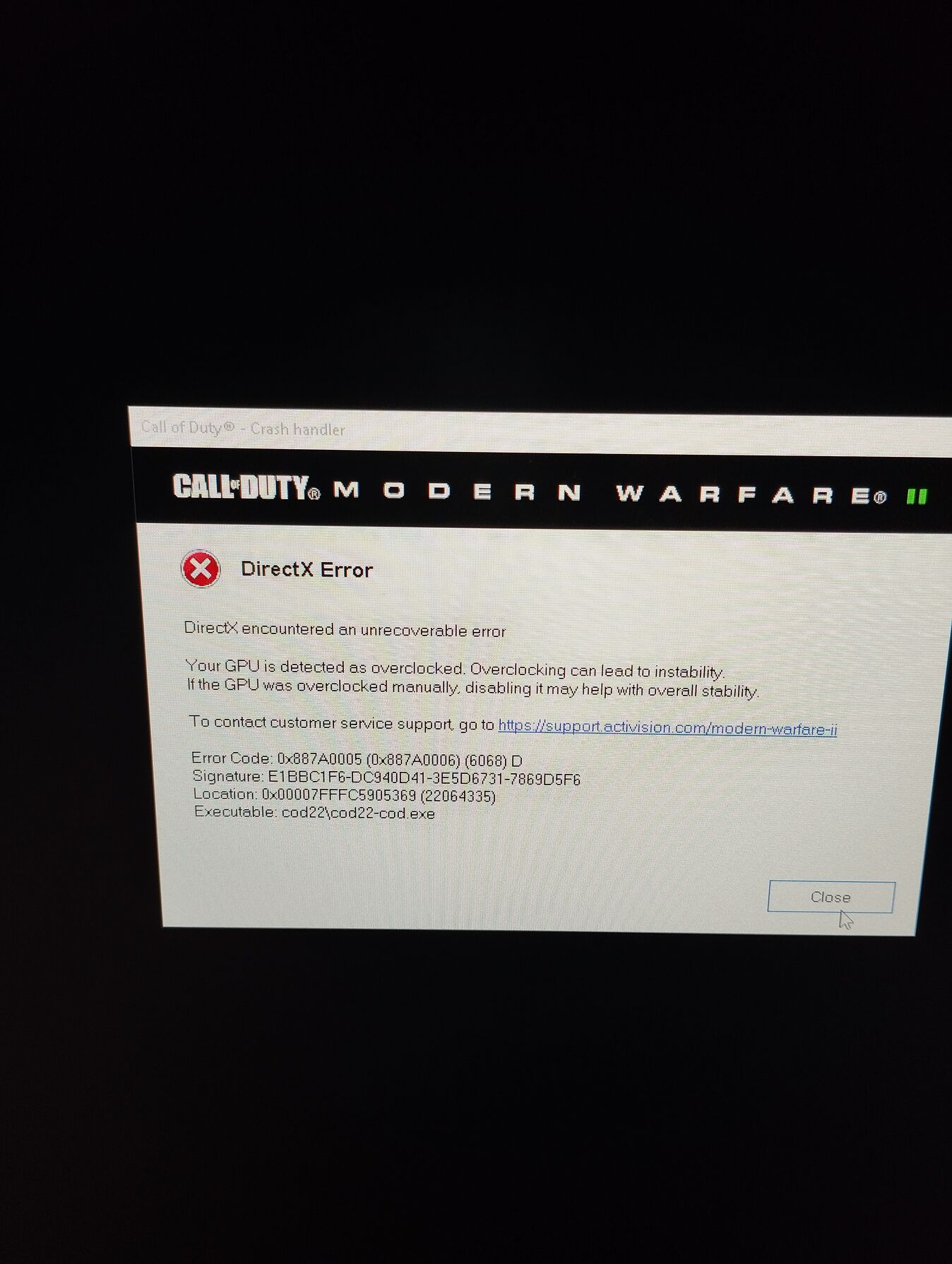

Nem értem ezt az egészet, lehet később újra húzom a win10-et. De hogy lehet 3100-3250hz? Bios kapcsolót is átállítottam és mégis. -
Mond
Dragon3000 #2113 üzenetére
Szerintem hibás a gpu! Mindent megpróbáltam már, régebbi Adrenalin ill clean is.
Van valami megoldás erre? Vagy gari!? -
Mond
Kaptam egy Rx9070xt kisérletezni, de crach-el van erre mód visszafogni valahogy? Kilép a játékból!
Vagy hibás lenne? -
