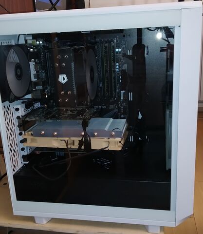

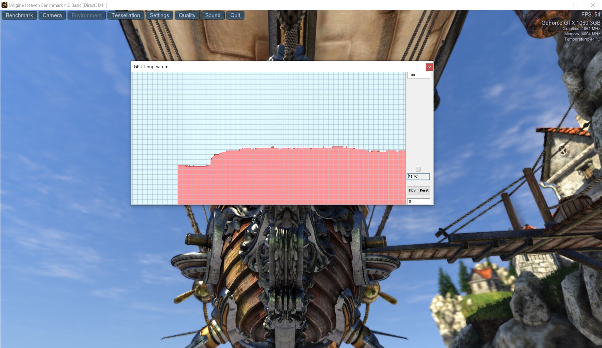

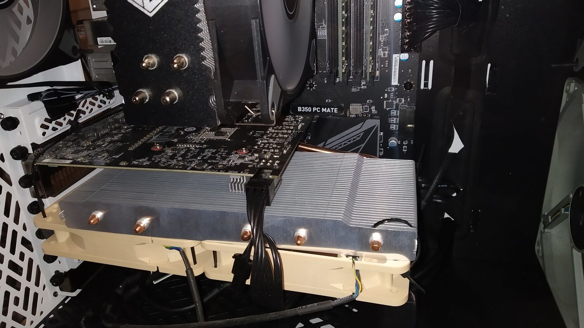

Igazandibol az volt a cel, hogy nema legyen minden felhasznalasi mod alatt, nem pedig az extra teljesitmeny.
0.975V-on fut 1923 MHz-en (nem tudom a Heaven miert 1961-et ir ki). 48 fokos Heaven alatt ha a hazhutok es a GPU ventik 500 RPM-en vannak, ami mar kielegitoen csendes.
P.s.: a teszt alatt a HWInfo 75-80W koruli GPU fogyasztast irt ki (egyszer volt egy spike 90W-ra).

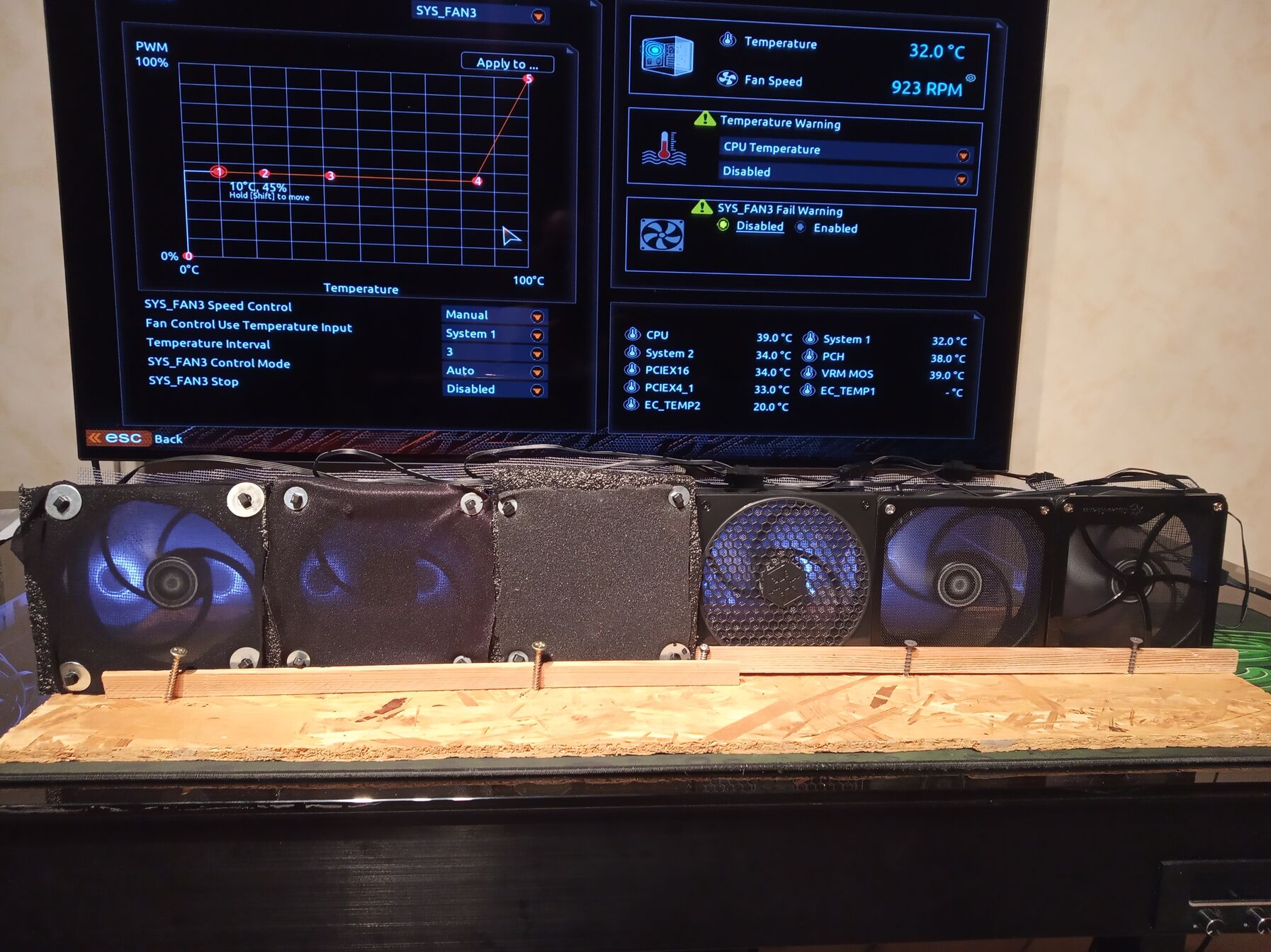

Indítok egy kis házi tesztet inkább csak magamnak , van pár porszűrőm ,kíváncsi vagyok melyik a legjobb . Nyilván a demciflex ,de olyanom nincs 120mm méretben
Padlószőnyegen 6db venti 6különböző szűrővel ellátva, azonos fordulatszámon hajtva . Megnézem 1hónap múlva mi lesz a helyzet.
Előtte / utána szélsebesség mérővel megmérve .
Pull oldalon a szűrők mennyire lesznek porosak ,illetve a push oldalra raktam szúnyoghálót ,azon meglátszódik mennyi port engednek át a szűrők.
Résztvevők :
-Nylon harisnya
-hangfal szövet
-Phobya Dustcover pro
-Silverstone SST -FF123W
-Akasa aluminium filter (GRM120-AL01-BK)
-Silverstone SST-FF121 -

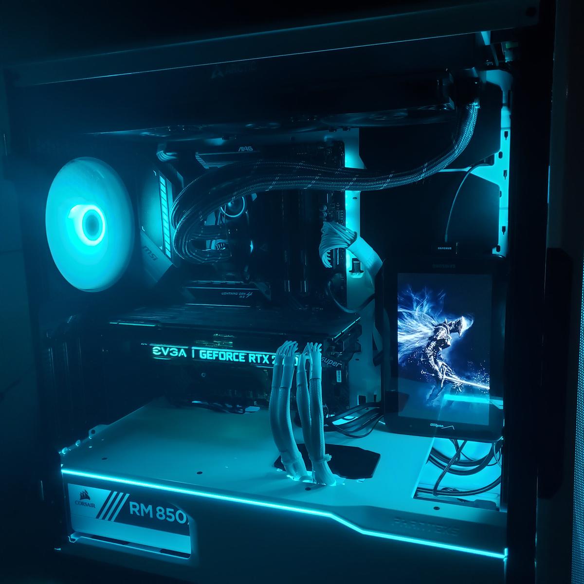

Fhuu ez így nagyon pengén néz ki!
Hát nem tudom, mert elvileg 398mm a borda hossza és fent elvileg nincs akkora hely, de megmérni sem bírom igazán. Az Aio pedig még nincs itt nálam, hogy kipróbáljam. Igen az volna a legjobb, ha fentre tudnám rakni, mert az első tervem az volt. -
