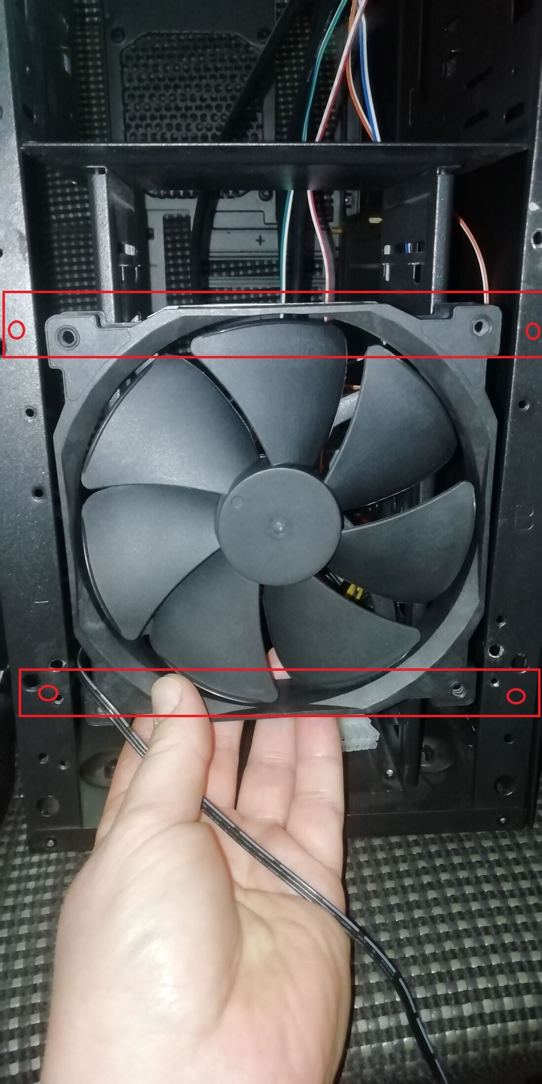

Előtúrtam a tartalék ventilátort és konzolt, így talán jobban látható a különbség.
Rátehető a standard ventire, de erősen torzul, és nem tudni hogy viselkedik a bordán.
Bocsi de a gépet nem operálom ki a helyéről, hogy megnézzem.
A cseréhez a legköltséghatékonyabb és legegyszerűbb megoldást abridabri leírta.

Ha van hajlandóságod minimális barkácsoláshoz, akkor néhány lemezcsíkkal is rögzítheted a ventilátorokat, jól látszik, hogy az előző tulaj is valami ilyesmit eszközölt a házba mert vannak plusz furatok a kereten.
Univerzális cucc létezése esetén is kellene furkálnod, mert erre nincs felkészítve egyik ház sem.

Ezzel bajban leszel, mert amik elérhetők, azok 120mm-es ventilátornak megfelelő rögzítéssel vannak. pl. Prolimatech Ultra Sleek Vortex 14 -
