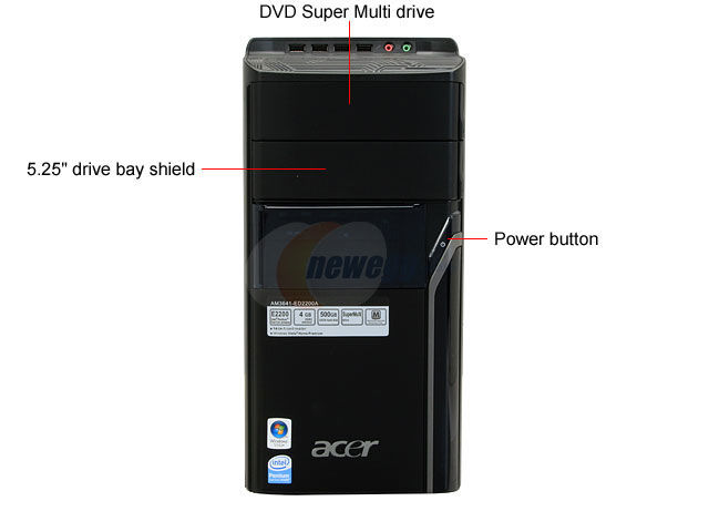

Vízszintesen 2 lyuk között ~9 cm van, a belsőbb lyukak között pedig ~8 cm.
Azért van így, hogy jó legyen a 92mm és a 80mm venti is?Másik kérdésem, az hogy ez egy Acer Aspire 3641 ház.
Hátulra, előre és oldalra is lehet ventit tenni.
Elöl látszólag nem is tud beszívni levegőt, csak alul vannak rések, de nemtudom hogy ott mennyi levegő menne be, hiszen a földön van a gép.
Érdemes előre is tenni ventit?
Oldalra pedig, milyen ventit lehet tenni és hogyan, ha egyáltalán fontos.
Azokon a lyukakon át megy a rögzítő csavar is?
Vízszintesen 2 legtávolabbi lyuk 130mm-re van. -
