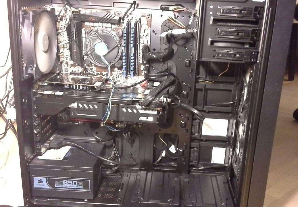

Most hogy picit enyhült az idő tesztelgettem az Obsidian 750d házikóm szellőzését (3x bitfenix spectre pro pwm 140mm 2 x elöl be, 1x hátul ki, + 2db Akasa Apache Black felül ki egy h110 hűtőn át)
Linx alatt a 4,3 ra húzott procival folyt a teszt 1-1 órán át.Ami mindig is érdekelt ,hogy kap-e elég friss levegőt a belső, mert a ház eleje olyan telinek tűnik.
Az előlap alján és két oldalán jut csak be levegő a házba. 1 órát járattam ez elején levett előlappal, így a ventik közvetlen kapták a friss levegőt, majd 1 órát teszteltem gyári összerakott állapotban előlappal(képen).
Az eredmény 1 fok nyereség a nyitott fedélnek,de ezt bekönyvelem annak ,hogy a viz lehet már egy picit melegebb volt../
Akinek kétségei voltak remélem most eloszlattam ,valószínű ez a helyzet a ház kisebb testvéreinél isOFF] -

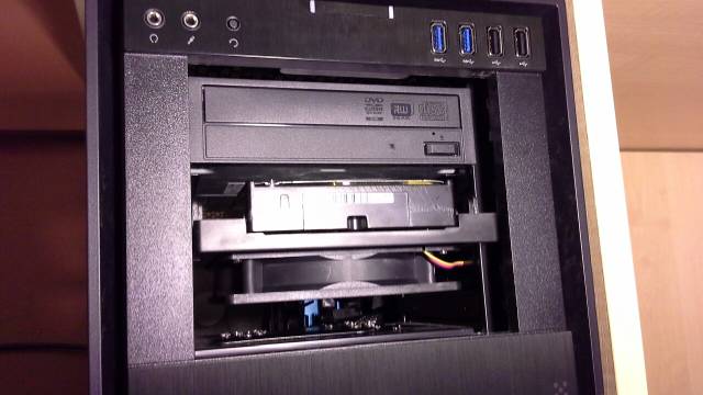

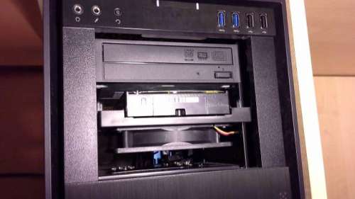

Na meg is jött a venti.
Fentre tettem a 750D be a dvd alá a hddt,egy scythe bay rafterral,alá dobtam egy scythe slip steram 120mm/800rpm.
Így a ház üres lett ,az első ventik szabadon fújják a vga-t.És a vga feletti ESI fehér hangkarimat is lekentem feketére.
Tudom még messze vagyok a széptől,de tágas már vagyok.
Jövő héten megjön a 2 akasa apache,meg a 3 spectre pro pwm.
Vihar lesz a házban
