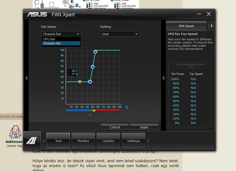

Bacusuz
#24908
Ez a Fan Xpert 2, az én lapomhoz csak az 1-es verzió van, ebben csak egy házventit enged állítani valamiért. Van a háznak egy ventihubja, arra van rádugva az egyik házventi, ez fixen forog, a másik három pedig a lapra van kötve, de sajnos ezek is fixen mennek, egy kivételével (amit enged szabályozni a progi) :/
Így néz ki:
Hülye kérdés lesz, de létezik olyan venti, amit nem lehet szabályozni? Nem lehet, hogy az enyém is ilyen? Az előző Asus lapomnál sem tudtam, csak egy ventit állítani..

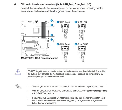

Fr3eWar
#24903
Köszönöm a választ, de az AI Suite II-ben nem ilyen a Fan Xpert, hanem ehhez hasonló. Itt semmit sem látok..egyébként kihúztam a ventiket egyesével, és kiderült, hogy a CHA_FAN 3 feliratú helyre bedugott hátsó nagy ventit tudom csak állítani.

Szia,
ezen a linken van egy elég jól nagyítható kép a lapomról. -
Askformore
van valakinek ötlete, hogy az Asus FanXpert progiban miért csak 1 házventit ventit tudok szabályozni a 4-ből? Valami más program, amivel be tudom lőni a terhelés/rpm értékeket esetleg? -
