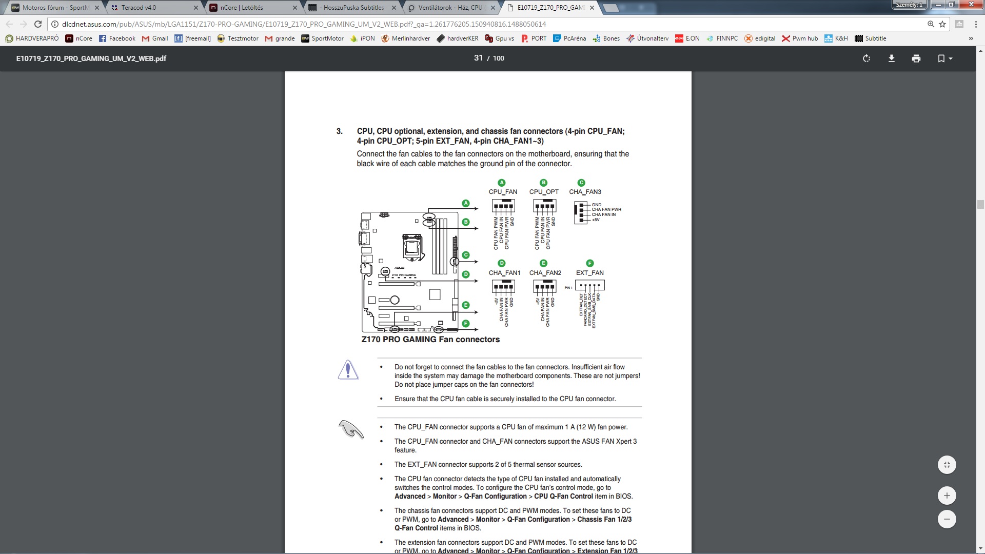

Belenéztem a manualba és ezt találtam:
Ez alapján a CPU_FAN hibrid, illetve a két CHA_FAN feszültség alapú. Én eredetileg azt terveztem, hogy egy osztóval az első kettő ventit a CHA_FAN1-re kötöm és a 3. ventit a CHA_FAN2-re. Viszont akkor ha ezek PWM-es ventik akkor nem lesz jó nekem ugye? Most mi a tökömet vegyek?

Nem, mindkét CHA_FAN csak 3 pines ventilátorok vezérlésére képes, ezért mindenképpen 3 pines Pure Wings 2-t vegyél, ami a BL047 termékkód alatt fut (és amit most éppen nem látok a PCX-nél).Imádom a hibás/ellentmondásos lábkiosztást, mert a BIOS leírása szerint hibrid mindkét CHA_FAN, szóval ha a BIOS dokumentációja jó és a lábkiosztásé rossz, akkor jó a PWM-es PW2. Ha a lábkiosztás jó és a BIOS leírása hibás, akkor nem jó a PWM-es PW2.Elosztókábelnek egy ilyen tökéletes választás.
A legtöbb alaplapnál a CPU_FAN és CPU_OPT csatlakozók közösködnek a szabályozásban (ennél is), ezért azokra egyforma típusú ventilátorokat érdemes tenni, így nem működik az a megoldás, hogy arra fűznéd fel egy spliterrel a három PWM-es PW2-t.

Értem. Látom.
Amit még nem értek szerintetek miért lehet:
A jelenség, hogy pl a chassis egyes foglalaton működik a pwm ventim. Amit csak feszültséggel szabalyoz ezekszerint, még a 3 ason igen, ott is ott a pwm/dc valtogatos. És ott nem megy a pwm re állítva mint írtam felnyomja max rpm-re ha pwmre állítom dc helyett.Javallat ? Csereljem le a pwm ventiket?
Közben össze áll a kép. Amúgy. -
fogtunder
mate182
#26203
kicsit próbáld már meg értelmezni a leírtakat. más a CPU_FAN és a CPU_OPT lábkiosztása, mint a CHA_FAN ventiké, nem egyenértékű aljzatok. mivel ezek alapból adnak ki pwm jelet, nyilván mennek rajtuk a ventik rendesen. a másik 3 alapból feszültség alapon szabályoz, a szöveges rész írja csak, hogy lehet váltani. innentől fogva két lehetőség van:
1. elkúrták a BIOSt
2. elkúrták a manual szöveges részét -
fogtunder
mate182
#26201
papíron tudja, de ha a gyakorlatban mégsem, akkor most erre mit mondjak? az aljzat kiosztás szerint a CPU és a CPU_OPT az, ami ad ki pwm jelet, a másik 3 is elvileg állítható, de te mondtad, hogy ez nem működik. nekem nincs ilyen lapom, szóval nem tudom kipróbálni. esetleg egy BIOS update-et érdemes lehet megejteni.
