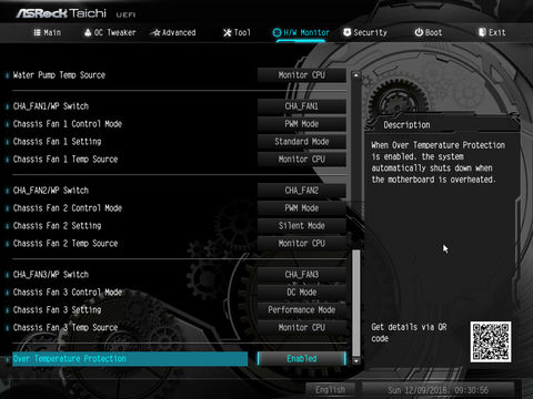

MaxxDamage
Valaki meg tudná mondani, hogy a H/W Monitor FAN Switch résznél a "Chasis FAN Temp Source" alatt a "Monitor Tctrl" az mit takar/jelent? Monitor CPU és Monitor M/B az világos, de ez a Tctrl az nem. Amúgy minden Switch "Monitor CPU"-n van állítva.
MaxxDamage
Magyarul tök8 melyik van épp a házban? (Apache Black 120 vagy Nanoxia DS 140)
Csak azért kérdem, hogy érdemes-e felbontanom az Apache-kat és kipróbálni azzal, vagy hagyjam csak a Nanoxia DS-eket? 3 venti vs. 4 ellen (előre 3 db 120-as fér el az Apache Black-ből, míg a Nanoxia csak 2 db hátulra 1) -

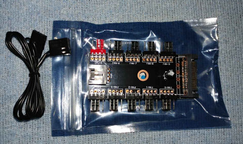

Közben rájöttem "1 to 10 SATA" ami kell nekem (4 pin a molex verziót jelenti)
MaxxDamage
Ilyen eszközzel megoldható 4 db Akasa Apache Black (120mm) venti? Ez hogyan működik? Sata adja a kraftot a ventikhez és lapról tudom vezérelni őket? (egyszerre)
Melyiket válasszam? (mi a különbség a két választás között?)
1 to 10 4Pin
1 to 10 SATA -

MaxxDamage
#32044
Silent ~ 1200rpm
Standard ~ 2600rpm
Performance ~ 2800rpm
Full ~ 3800rpmStandard amire raktam és M/B (Temp Source)
Így rendben van/lesz?

Igen, CPU temp nem releváns, mivel az magas (fűt rendesen) és azt nem akarom, hogy ez a RAM hűtés (FAN) maxon tekerjen, mert az biztos hangos lenne)
Jelenleg 1.38v fesz van neki adva és ezt még vinném feljebb is (kicsivel) , megnézem majd mi a RAM OC vége (ami még fixálható) VRM az így is (alapba) hűvös marad.A jelölt helyre lenne csatlakoztatva (ez pont a RAM mellett van és pont jó is lesz)

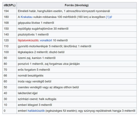

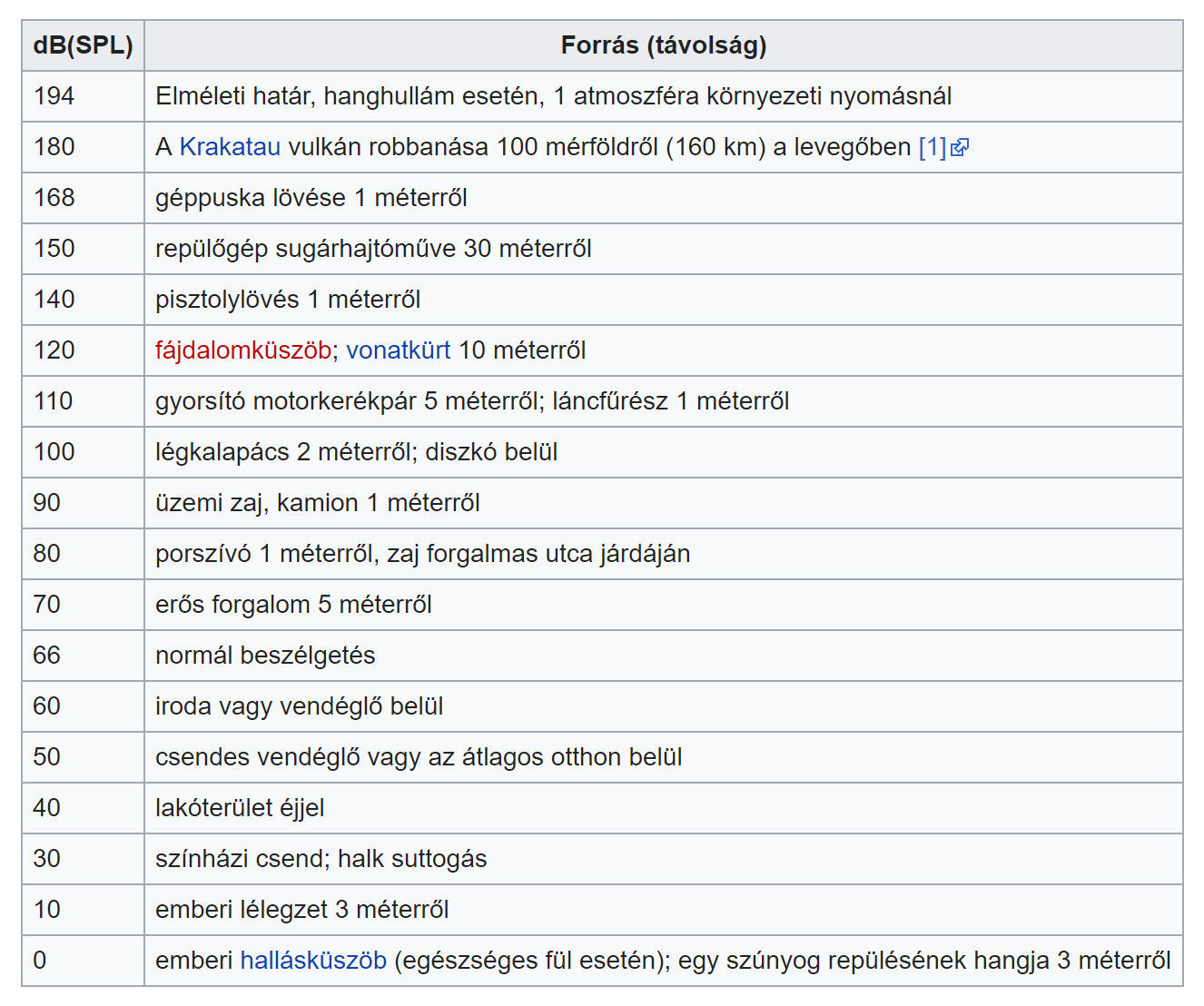

ULPIUS
#30237
Pontosan! De a 20dB(A) alatti az már jónak mondható és ha megfelelő légszállítással is rendelkezik, akkor meg pláne. (nekem pl. a 20dB(A) alatti a mérvadó) és ebből is 5db meg CPU Venti 2db meg VGA FAN-jai 2-3db ...ez már sok is (hiába mind 20dB(A) alattiak (max.fordulaton)...összességében a szélzaj tapasztalható, de nem zavaró!) 20dB(A) felett viszont már zavaró.
Kicsit átláthatóbban egy példa: (forrás:[link])
