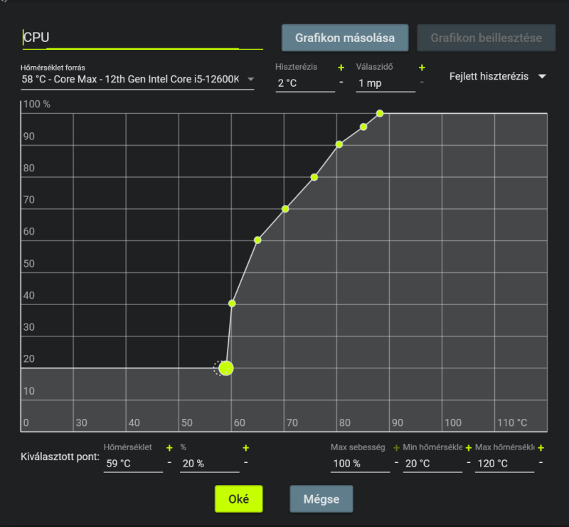

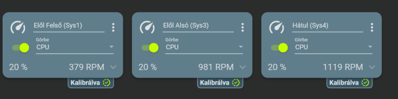

kory24
Igen görbét hoztam létre a CPU hőmérséklet alapján:
60 fokig 20%on mennek a ventik, utána fognak gyorsabban.A ventiket ehhez a görbéhez rendeltem:
Lehet oylat, hogy automatikus kalibrálás és akkor a program leteszteli mindegyik ventit, hogy mi a minimum amin elindul és mi a maximum amire felgyorsul és 10%os lépcsőkre felosztja, amit aztán Te kézzel szerkeszthetsz is.(A procin lévő ventinek létrehoztam egy másik görbét, hogy az azért picit jobban forogjon az úgyis elvileg minőségibb, így halkabb is és így később éri el proci 60fokot később indulnak be a ház ventik)
Egyébként ilyenek a ventik:
Elől alsó: sys3 (P14MAX)
Felső : sys1 (P14)
Hátul: sys4 (P12MAX)Procin meg be quiet! Pure Rock 2 hűtő van.
Hátra valószínűleg kár volt maxot vennem, elég lett volna sima is lehet.
De összességében elégedett vagyok így is.

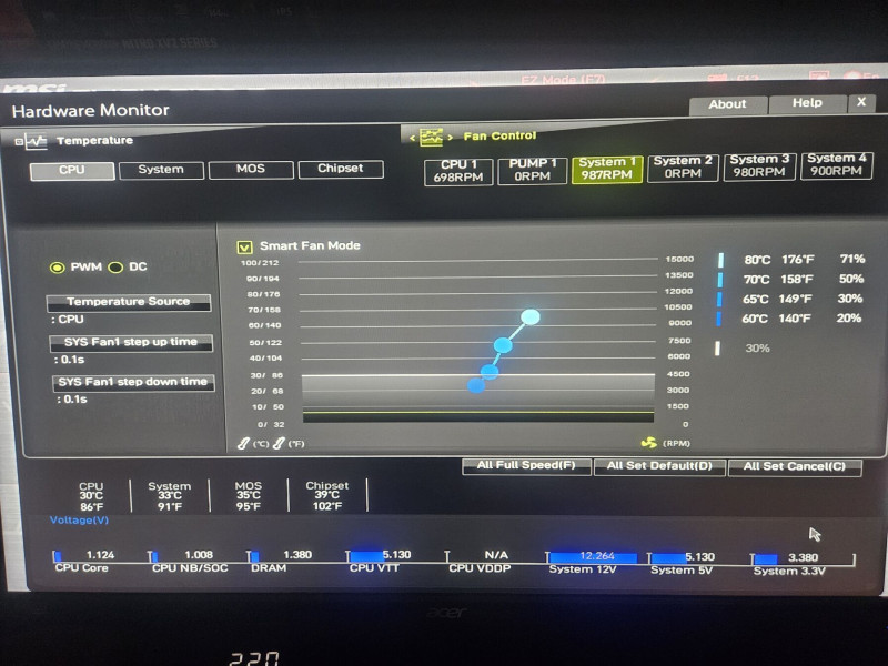

Land

Az nekem is fent van. Tudsz küldeni vagy priviben képet hogyan lőtted be, hogy ilyen lépcsőzetesen változzon a fordulat beállított hőmérséklet mellett? Azt megtaláltam, hogy manuálisan fix fordulaton lehet tartani mindet.
Bár emlékeim szerint 950-es fordulat alá ott sem mennek, hiába állítom 20%-ra... Mintha a az alaplap nem engedné.. -

Szintén MSI alaplappal és Artic ventikkel (P12,P14, max PWM-esek) én a Fan Control-t használom és azzal nagyon jól hangolhatóak.
Land
Plusz infó a képhez:
Arctic P14 Maxok vannak a gépben, melyek 400-2800 fordulatot tudnak PWM szabályozással.
20%-on járatnám a 60 fokos CPU-ig, de nem megy le 30% alá egyik sem (Sys 1, 3 és 4 csatlakozók).
Maguk a csatlakozók alapból DC-sek, de PWM-re átállíthatók.
Alaplap: MSI Tomahawk Max B450Úgy látom, hogy a gyárilag PWM csatlakozóknál (CPU_1 és Pump_1) nincs ilyen fehér vonal, amely alá nem engedi a ventiket.
Mi a megoldás, hogy 20%-on menjenek?
Én azt találtam ki, hogy láncba kötöm az első 2 db P14 Maxot és bedugom a Pump_1-be, hátha ott már engedni fogja. Viszont a hátsó maradna min 30 %-on, mivel 3 db P14 Maxot nem lehet 1 csatlakozóba dugni túlfogyasztás miatt.
A CPU_1-be olyan hűtő van, melyen 2 db ventilátor van, így oda már nem merem bedugni a hátsó ventit.
Köszi! -

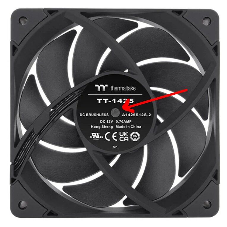

Egy érdekes tapasztalatot írnék le a TT Toughfan 14 Pro kapcsán.
Nemrég vásároltam 3db-ot. Amikor kipróbáltam, alig hittem el, hogy micsoda statikus nyomása és légszállítása van. Sosem volt még ilyen jó ventilátorom, főleg ennyi pénzért.
Azonban észrevettem egy halk kattogó zajt, kerepelést, amitől majdnem a falra másztam. Kiderült, hogy a 3 közül az egyik venti nem szereti ha állítva, a másik venti pedig ha fektetve használom
Már majdnem visszaküldtem, amikor észrevettem, hogy a venti hátulján a motor közepén ahol a tengelynek kéne lennie, van egy pici mágnes, ami kattan egyet (behúz) ha fém felületre teszem a ventit. És bizony megszűnik a kattogás is
Az a vicc, hogy egy bot egyszerű M4 alátétet oda téve is elég, hogy behúzzon a mágnes és megszűnjön a kattogás. Ráadásul ott is marad az alátét mivel ott tartja a mágnes.Szóval akinek van valami hasonló baja ezzel a ventilátorral, tegyen egy próbát.
Egyébként van valakinek ötlete, hogy milyen funkciója van annak a mágnesnek?

Honnan tudod, hogy rosszak? Venti vezérléssel sem kapcsol be?
(a képen nem type-e van, csak az elképzelés lenne ez)
Tápegység ventilátorát akarom cserélni de nem szeretném elvágni a gyári csatlakozót, ezért adaptert keresek hozzá.
