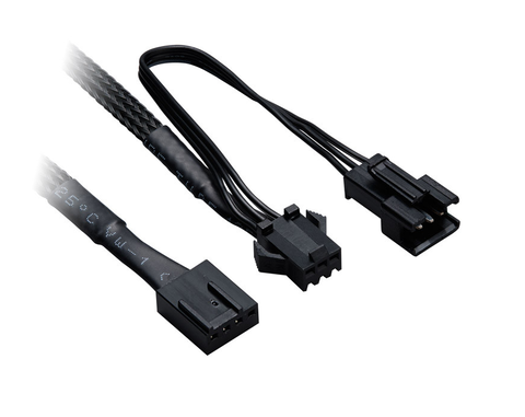

Van néhány hűtő amihez lehet kapni a gyárival megegyező készletet pótlásra, vagy második ventilátor rögzítésére, de olyat még nem láttam, hogy eltérő ventilátor mérethez is kapható lenne.
Sajnos még márkán belül sem kompatibilisek ezek a drótok a különböző típusoknál. -

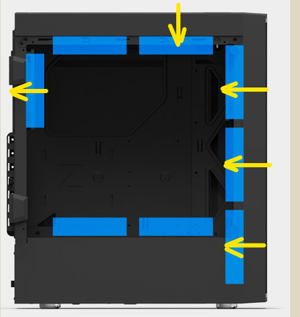

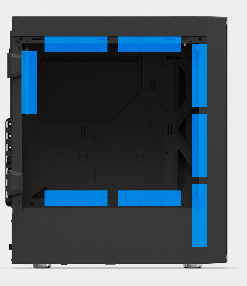

Hasonló kérdésem lenne.
Hogyan lehetne leghatékonyabban megoldani szerintetek egy ilyen házban a hűtést?
A terv, hogy alul-felül 2-2x14 lesz és előre is valahogy felfogatok egyet. (gyárilag 12 lenne)
Fent és lent lehetne ezek helyett 3x12 is.
Felül a tápról szívna, ami szinte passzívan megy, tehát szerintem felesleges.
Alul a harmadiknak akkor látnám értelmét, ha 30-32 centis kártya lenne és ráfújna, amúgy jobb 2db 140mm-es.Szemléltetésként a képek. 12, 14. Természetesen ugyanarról a házról készültek.
Tehát hátul a 12 fix, elöl a 14-est meg lehet oldani, alul és felül kérdés.
2x14 vs 3x12 lényegében a fent említettek tudatában nekem az első szimpatikusabb.Nincs nálam annyi venti, hogy teszteljem, amúgy BQ Pure Wings 2 kerül bele.
(140mm ~500-600rpm terhelve, 120mm ~450-550rpm, idle 250-300 mindegyik.) -
