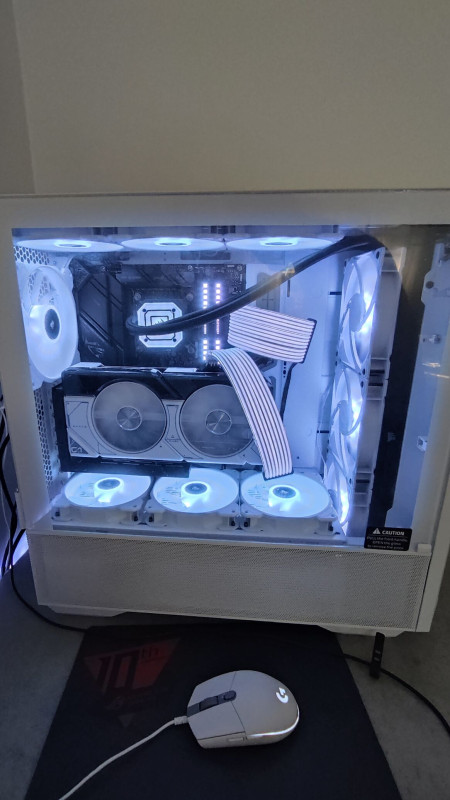

Cray Tyler
Köszönöm. A vicc az hogy amúgy ipari drónpilóta (is) vagyok (A2 meg minden). Örülök hogy másoknak is tetszik, tessék még egy kép:
A maximális hűtési setup egyébként más lesz. Ott az alsó venti-sor elképzelhető hogy lefelé fog fújni (hogy ne a tápról fújja be a meleget), illetve most a felső sor bentről kifelé fúj, és ezt megfordítva is nyerhető 2-3 fok (ekkor kintről fújja be a friss hideg levegőt).
Erős munkára használom a gépet (véletlenül éppen drónnal fotózott táblákról rakok össze orthofotókat), olyankor pedig napokig megy 100%-on az i9, és minden celsius számít. -

Cray Tyler
#43148
Magamnak nem építenék fényárban úszó gépet, de ez a fehér nagyon tetszik.
Zamma
Cray Tyler
#43148
Nem is tudtam hogy titokban drónt is fejlesztessz...
(mivel kicsit sok a venti... de már megszoktam hogy ez már dizájn elem...)
Esetleg ha tejüvegből vágsz négyzeteket még photoboxnak is használhatod tárgyfotózásra...
Ihényes lett, gratu!
Cray Tyler
Végül ez lett a 13db ventire a megoldás. Előzmények.
1db commander pro
1db commander XT
1db USB header splitterA hibán egy képet rejtettünk el.
Megoldás a kép alatt.
Az ASUS dual 4070 ugye csak 1db PCI-e tápcsatit igényelne, de ha már megvettem az ergébés Lian Li kábelt gyémánt árban, akkor odaraktam a másik ágat is, hadd világítson.

Srácok, nemrég jártam erre, viszont most annyiban változott a helyzet, hogy úgy néz ki lecserélem a TT F51 Suppressort. A helyére egy Geometric Future Model 4 kerül, ha minden alkatrész befér, ezt még számolom.
Ebben a házban alapvetően vertikálisan áramlik a levegő, ami a mostani elhelyezés miatt sokkal jobb lenne (nem szorul meg annyira a meleg levegő, mint a klasszikus megoldásnál), a felfogatási pontok:
Hátul 1x120 mm
Felül: 2x120 mm
Alul 3x120 mmMivel a mostani házban alpenföhn wing boost 2 140 mm-esből van 4 db, így ezek nagy része kiesik, max alulra tudnék betenni 2 db-ot a 3x120 mm helyett.
Szerk.: Bocs, szerintem rosszul emlékszem, ezek 120 mm-esek.
A hardver 5800X3D, XFX 6800XT, pár SSD, 1 HDD.
Bár a ház üveg oldalfalú lesz, nem szeretnék űrközpontot csinálni, elég, hogy az alaplap és a VGA világít, így az RGB abszolút nem feltétel. Ebben az esetben 6x Arctic P12 PWM lenne a megoldás?
Bónusz kérdés: a procin egy ID-COOLING SE-207-XT van, itt is érdemes lehet lecserélni a gyári ventiket valami jobbra? Alapvetően nincs vele gond, nyilván, amikor már nagyon melege/terhelve van, akkor az 1800 RPM hallatszik rendesen - ilyenkor tud papíron 76.16 CFM-et -. Van 120 mm-ben alternatívája vagy sokat nem nyernék?
Előre is köszi.
