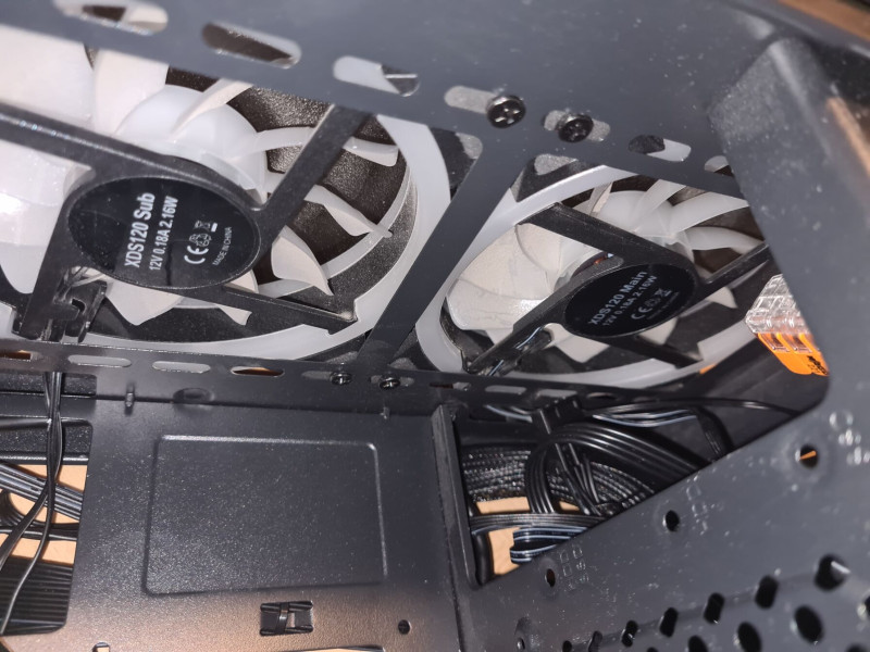

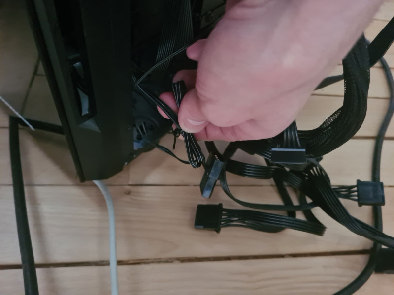

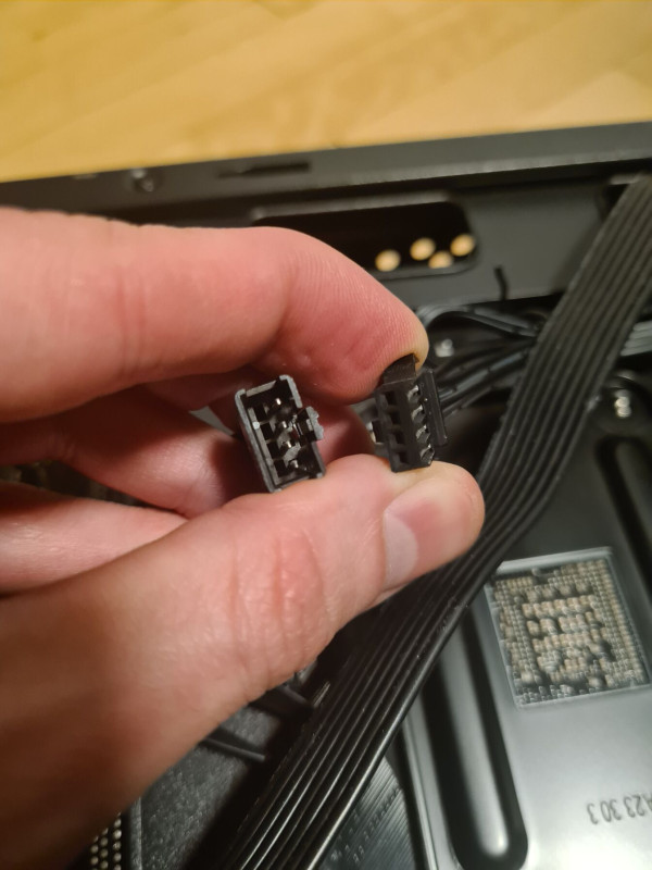

Egy apróságban szeretnék segítséget kérni. Alapvetően egy házzal együtt jövő venti rendszerről lenne szó. Van egy "Main" meg több "Sub". Gondolom a csodás RGB vezérlést a main kapja...
Viszont emiatt az RGB megoldás miatt a kábele nem szabvány.
Jól gondolom, hogy alapvetően ezt nem lehet így sebesség szabályozni? A 4 vezeték/venti miatt gondolom az RGB funkció igényei végett nincs sebesség viszsajelzés ha jól gondolom és csak megy maxin a vakvilágba.
Vagy ha elengedi a sebesség visszajelést az ember, attól még az alaplap tudná szabályozni, ha sima 3 pin csatlakozóba a GND meg +12V-ot beköti az ember? Kicsit gány, meg 3 ventit nem kötnék egy alaplapi csatira tán...
Ha szabályzást akar az ember akkor cserélni kell a ventiket kb?
Ha jól sejtem gyárilag a gyártó (Xigmatek csat átcímkézett gondolom az altípus XDS12p elrejti a valós gyártót) maxi tempós megoldásra gondolt, a molexen keresztül a teljes 12V jön és annyi... Max 5V-ra lehet átközni a molexnél házilag, akkor meg minimális lesz a légszállítás.
Látszólag ennyi össz a táplálási lehetőség:
Egyéb képek a helyzetről (amúgy addressable RGB megoldást tud a Main fan, vicces, bár haszontalan kissé...)
Azt hiszem a csuda RGBnek búcsút kell mondani ennél a talált gépháznál ha csendes megoldást akarok nemde?Vagy kendácsoljak minden egyes ventinél csak a 12V meg GMDt elcsípve 3 pin csatit a ventikre wagoval aztán csucsu, úgy szabályozhatók lesznek, csak nem lesz sebesség visszajelzés mert ezeknél olyan nincs?
