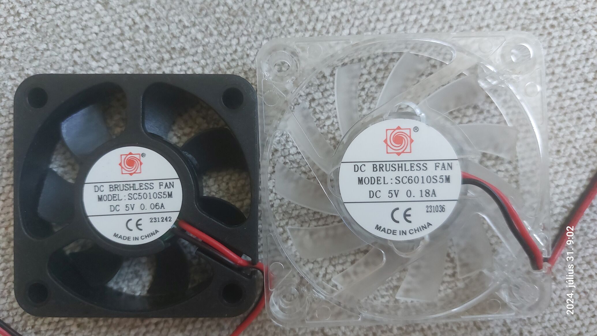

Köszi! Képet én csináltan, de ezeket a ventiket nem tudom felrakni, mert forrasztani kell. USB-3pin-es adapterrel használnám majd. 12mm-es vastagságra, hogy tudtál szűrni? Én nem találok. Ebbe a kettő házba csak ez fér be. Ha nem találok 12mm vastag ventit, akkor nyomtatok majd házat, abba már bármi belefér.

Én most vettem arctic P8 ventiket borhűtőbe, oda is két eres venti kell úgyhogy majd forrasztani kell h működjön.
Ez egy 1200jmf-os tétel plusz barkácsolás - ha nem félsz nekiesni a tápnak akkor olcsón megúszós így.
Sztem még várdd meg amíg egy témában tapasztaltabb tag is ír.
Pinnacle a xilence - nek van 60mm-es slim ventije 1000ft alatt. De Google alapján elég sok márka még gyárt ilyen méretben. A képeden a bal oldali venti 50mm a jobboldali 60mm-es.

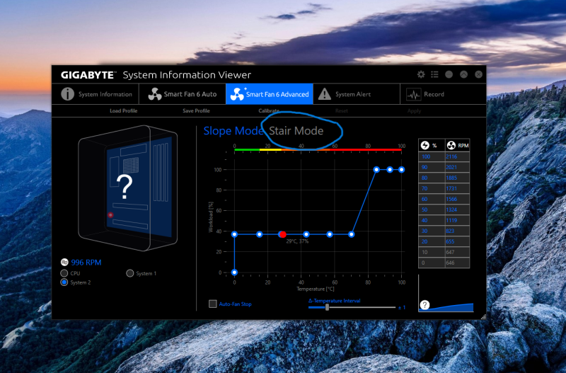

Halihó
Kellene egy kis segytség
Van egy ilyen elosztóm [link] , hibásan írja a pcx, mert 2db 4pin és 1db 3pines ága van.
Rá kötöttem 2db pwm-es ventit [link]
Hogy lehet RPM fixed módot állítani?
Nekem ez a stair mód van helyette.
Biosban sem tudom állítania másik problem, Slope módban van ez a két venti. De valamiért ugrál a fordulat. Közelről halgatva nem hallom hogy változna,csak ugye a hwinfo illetve az app centernél látom, hogy változik a fordulat. Lehetséges hogy tényleg nem ugrál, hanem az eggyik venti pl 600 a másik meg 700on megy és ezt jelzik vissza? Lehetséges ez a pwm elosztó miatt hogy nem egyforma fordulaton megy a két venti?
Előre is köszönöm
