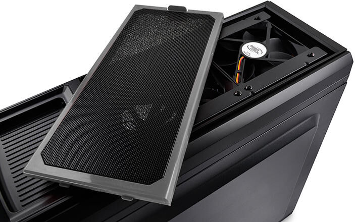

heavygrip
Elöl is így van. Akkor az van rosszul feltéve?
heavygrip
Köszönöm mindenkinek a segítségét
Gyárilag úgy szerelték fel mindet,hogy befele fújjon...
Tegnap vettem észre. Gondoltam, hogy nem lesz jó.Első körben kicserélem akkor a 2 felsőt ,hogy kifele nyomja a meleget, aztán majd látom.
Egyébként nincs torony hűtő," csak a gyári hűtés van a procin"
heavygrip
Adott egy deepcool kendomen ti ház.
Van elöl 2db, hátul 1db, fent 2 db venti.
Az lenne a kérdésem,hogy melyik a jó megoldás:-elöl fúj kifele, hátul és fent szív befele vagy
-hatúl illetve fentről fúj kifele és elölről szív befele friss levegőt?
Vagy bármilyen ötletet meg hallgatok.
Köszönöm előre is. -
