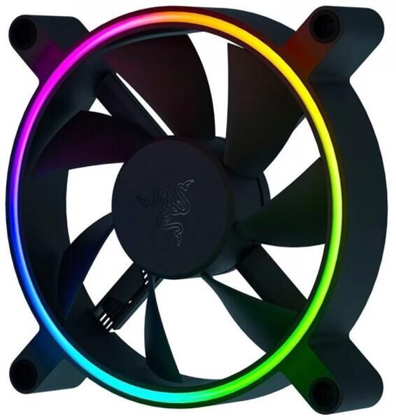

Egy 120mm-es PWM-esd ventit vennék, nem arany árban ami RGB-s de csak egy gyűrű a venti szélén nem az egész világít mint egy vursli, és 3 pines RGB csatija legyen.
tehát kb.így nézzen ki:
ilyen csatival:
Nyilván én vagyok béna de nem igazán találok..... -

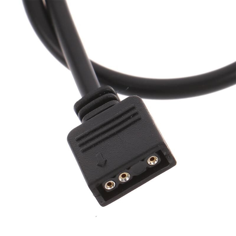

#44560
1. A számítógépekhez használatos ventilátoroknál igen.
2. Nem, mert más feszültséget használ a két eszköz.
A 4 tűs(IIII) RGB 12V, míg a 3 tűs (II.I) ARGB 5V feszültséggel működik. -
Urak!
Két kérdésem lenne venti témában.
1. Ha egy ventinek 4 pines a tápcsatlakozója az biztos pwm-es vagy ez nem garancia a dologra.
2. Van az a típusú RGB csatlakozó amin két pin egy szünet és még egy pin, (apa) van. Erre lehet csatlakoztatni ( hogy működjön is) olyan ventit ahol ugyanaz a méret de négy pines (anya) a csatlakozója? -

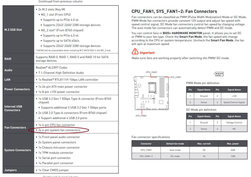

Hogy tudom megállapítani hogy PWM-es-e a SYSFAN csati az alaplapon?
GA-Z170X-Gaming 3 lapról van szó. 4 pines az összes de nem vagyok biztos benne hogy pwm-es. -

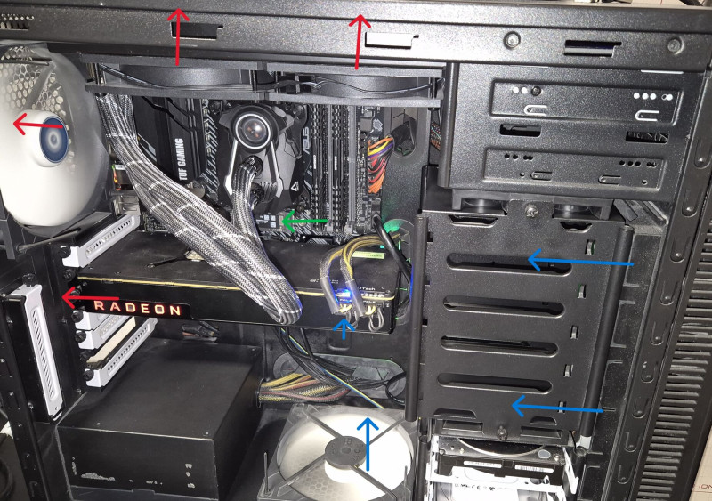

Az adatlapomon lévő kofigurációt raktam össze, de újra kéne gondolni szerintem a hűtést.
Jelenleg 1db Arctic F14 PWM, 1db Arctic F14 3pin és 2db Fractal-Design SS R2 140mm(a házzal adták) ventilátor van beépítve. Az R2-esek az előlap mögött vannak befelé fújnak, a 3pin-es F14 hátul van, kifelé fúj egy perforált lemezen át és ezeket a ház ventilátor szabályzójával 7V-on járatom, viszont ez csak 3pin-es.
Az F14 PWM a ház aljában van és egy lyuggatott lemezen+porszűrőn keresztül szív és érzetre nem sok levegő jön be rajta.
A CPU hűtő radiátora a ház teteje alá van szerelve és a gyári ventilátorok kifelé fújnak a radiátoron át. Sajnos ezzel a házzal és alaplappal nem is sikerült felhelyezni szabályosan a radiátort a "vastag" ventilátor miatt.
Zöld nyillal az SSD-t jelöltem.
Számomra új az alaplap, proci, VGA, SSD.
A gondom, hogy az SSD-t a VGA és az alaplap "közé" tudom rakni, vagy a VGA főlé.
A VGA referencia hűtéses, így alig van hely az SSD és a kártya között, normális borda sem fér rá szerintem, de ha menne is, akkor levegő biztosan nem jutna ide.
Ha a VGA alá rakom, akkor SSD terhelés nélkül is eléri a 60°C-ot, vélhetően a VGA fűti fel játék alatt. Most a VGA fölé tettem, így 50°C fölé nem megy.Arra gondoltam, hogy létezik vékonyabb ventilátor(Arctic P12 Slim PWM PST) a bordára, amivel beférne a helyére a radiátor. Ezek amúgy jók lennének ehhez a CPU hűtőhöz?
Ami 2db P12-es innen kijön, azt felhasználnám a elülső-felső 14-esek cseréjére, mert amenyire látom a ház gyári ventilátorai sűrűn lamellázottak és a porszűrővel együtt így érzetre nem kavarnak valami nagy huzatot befelé és szerintem nem is éri el igazán az SSD-t. SSD-re hűtőborda is létezhet, de ha a chip-ek matricázva vannak, akkor van bármi értelme a matricára ragasztani a bordát?Az alsó F14-et** lecserélném egy P14-re(van itthon). Jól gondolom, hogy indokolt lenne a szűrés miatt P-st használni? Ha igen, akkor igaz ez az előlapi "simán" csak porszűrős állapotra is?
**=hőmérséklet alapú alaplapi vezérlés mellett számomra zavaró hangokat hallatHa ezt így összeadom, akkor csak a következőket kellene vennem:
2db Arctic P12 Slim PWM PSTKérdés még, hogy miként érdemes bekötni a ventilátorokat? Ha jól értelmezem, akkor lehet sorba kötni 2db PWM-es ventilátort és akkor mind a 4 mehetne az alaplapról(CHA-FAN1,-2), így még vennem kellene 1db Arctic P14 PWM PST (CO)-t hátulra.
Persze szeretném halkan tartani a gépet, de nem valamelyik alkatrész élete árán, így jó lenne, ha csak akkor zajongana, ha tényleg kell(°C vezérelt működés).
Bocsánat, hosszú lett, de igyekeztem mindent leírni.
