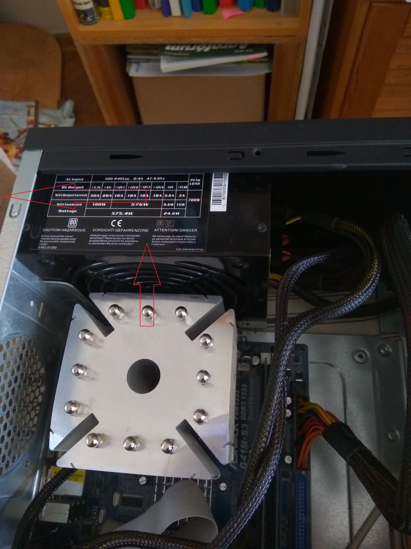

Ez mennyire elfogadható megoldás szerintetek? A Mini Ninja hűtő egy 65W TDP-s E5700-át hűt. Negyven fok körül van idle-ön a CPU.
-Egyedül a táp beszívó ventije kavar ott áramlást. Elfogadható ez így? Nem nagyon hangos a táp, gondolom ha ez túlmelegítené, akkor pörögne nagyon a táp meg csak van benne hővédelem meg normál védelmek úgy általában (LC8700 elfogadható CWT béllel, 700W "kínaiasan", de 150W-al van csak terhelve, így el lesz szépen csendben pukkanás nélkül remélem).
-Sajnos a ház elég gyenge eresztés. Max 90mm-es venti menne normálisan bele, az meg ahova menne a hátára a háznak bekavarna a táp légáramlásába. Meg kétlem, hogy 90mm-es ventivel lehetne halk hűtést csinálni.
Mi a véleményetek?
Köszönöm előre is!

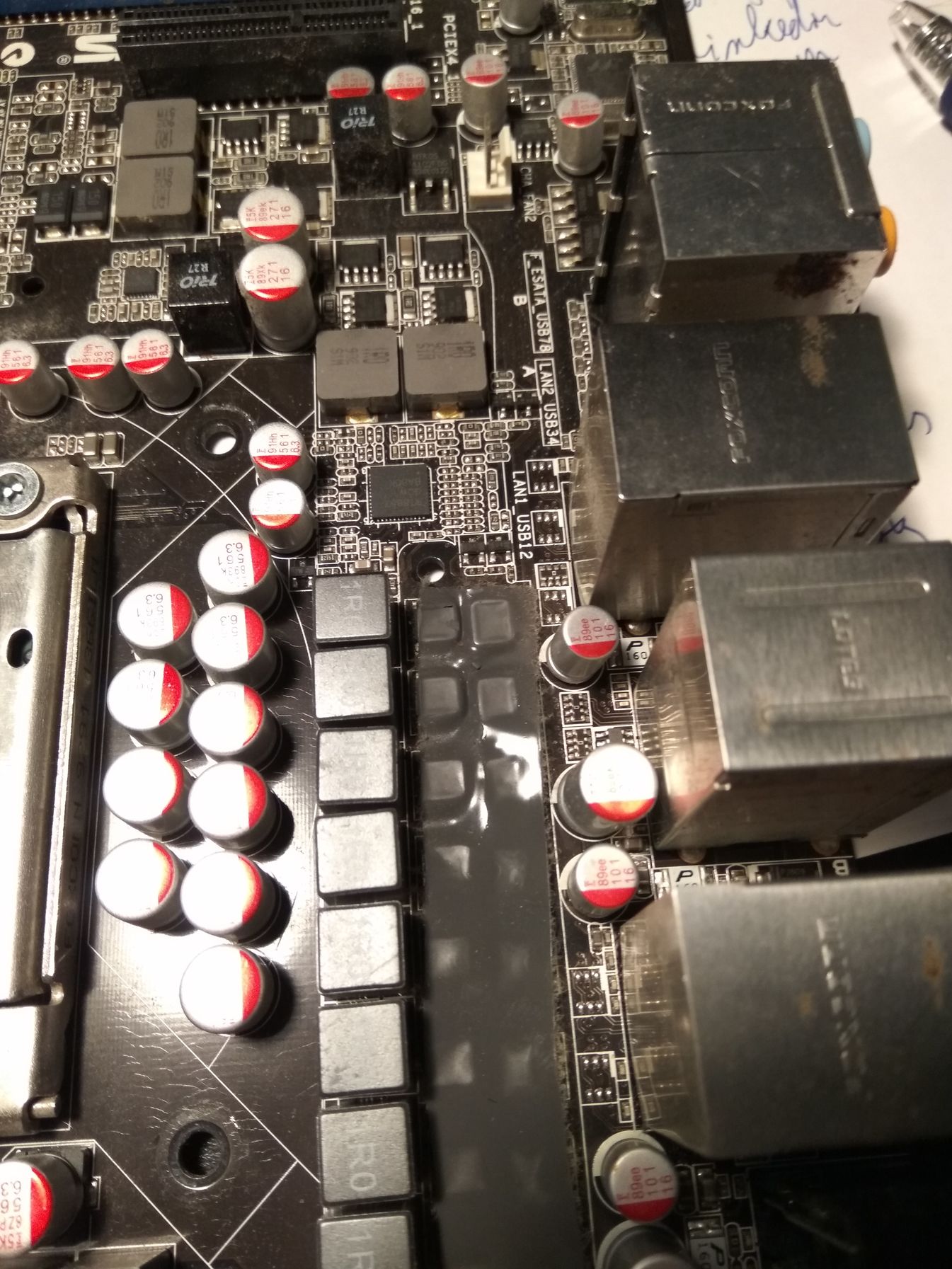

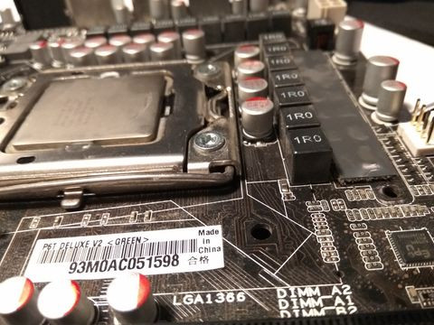

Nem tudom, hogy jó helyre írom-e a kérdést, ámde "thermal gap pad" élettartamról kérdeznék és ez a témában legélénkebb topik nagyjából.
Mikor cserés? Ha már kiszáradt teljesen vagy ha bárhol kiszárad az már nem jó?
Nekem már helyenként elég kiszáradtnak tűnik az összes, ami a lapon van (P6T Deluxe V2), így néhány VRM MOSFET jóval melegebb lehet, mint a többi, ami felteszem nem tesz jót az élettartamuknak. A szín is más, meg nem rugalmasak ott, ahol ez megtörtént. Jelenleg csak magát a NB-t pasztáztam újra, máshol maradtak a gyári pad-ek.
Képek:

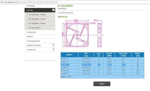

Egy LC8700 tápban egy YateLoon D14SM-12-őt kellene lecserélnem:
140mm-es, minimum 62CFM-et kellene szállítania az újnak is gondolom. Mást nagyon nem kell itt nézni ugye? Azt hozza az összes topikban felsorolt.
Két kábel megy nekem ide, tehát gondolom a 3-pineseket kell vennem, a visszajelző kábel meg fityegni fog a semmiben...
Ide nem nagy statikus nyomású ventik kellenek ugye?

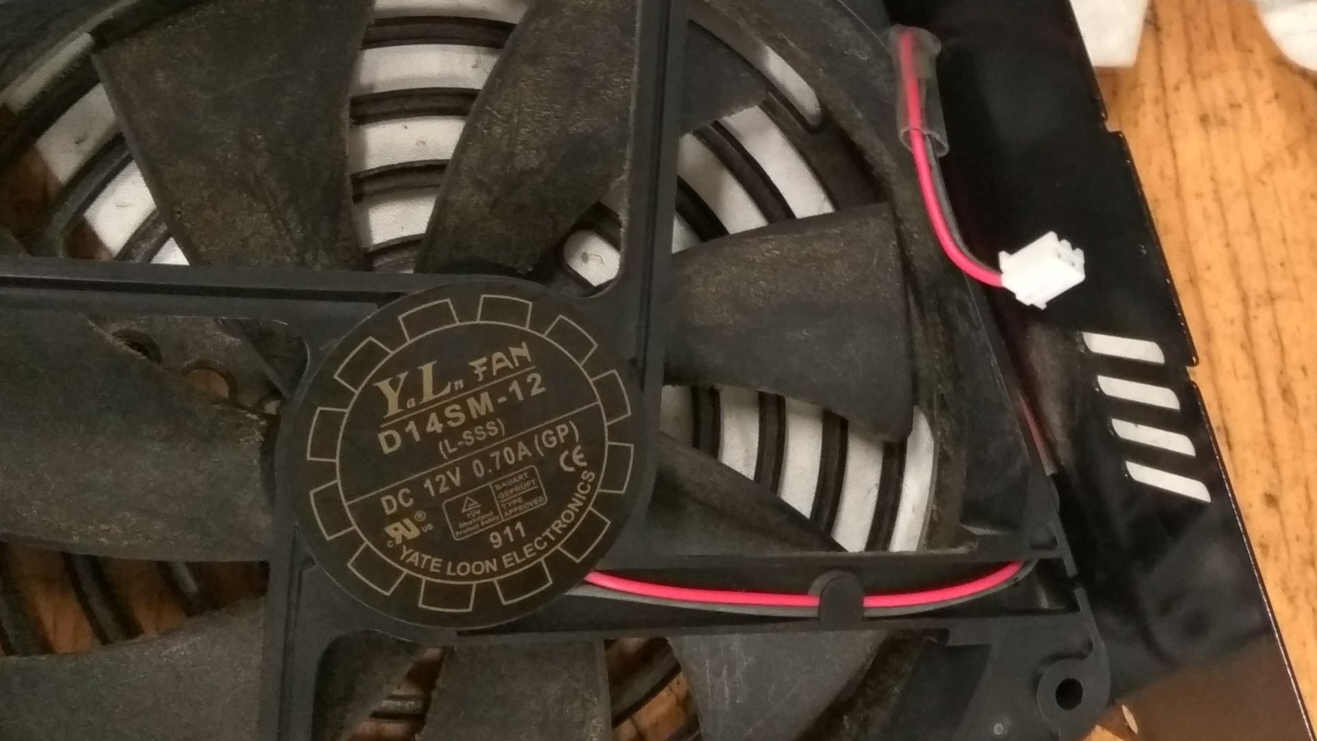

Van egy LC Power LC8700-as tápom (az LC-től ez egy korrektebb darab, a legtöbb termékük egy selejt, de ez még mentésre érdemes tán), amiben a végét járja a venti, rázkódott, meg megállt, ha elmozdítottam a tápot az asztalon, ahol épp van
Lítiumos zsírral megkentem egy szétszedés, tisztítás után, de cserélni kellene gondolom, sima csúszócsapágyas, a kopáson nem segít a zsír.Yate Loon D14SM-12 a venti benne, 14cm-es, két kábeles, csak feszültség alapú szabályzós gondolom, már ha nem fixen megy, nem figyeltem.
Simán max a golyóscsapágyas, hosszabb életű D14BM-12 lenne a csere alternatíva? Így hogy táp, nem szívesen kísérleteznék. Tudnátok ajánlani egy csere ventit bele? Vagy jó ez a Yate Loon csoda márka?
*Vagy szimplán keressek egy azonos vagy nagyobb CFM-es ventit az ajánlottak közül? Nem lehet, hogy a CFM változása a feszültségszabályzásra más karakterisztikájú lesz, mint a gyári ventinek és az nem túl jó?
