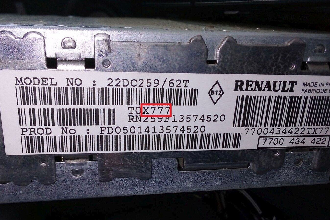

Ki sem kell szedni a rádiót, precode-ból is számítható a kód.
1 és 6-os gomb lenyomva hosszan, ekkor kiadja a rádió a precode-ot és itt van a videóban az összes precode variáció alapján a beírandó kód.
Egyre több szanaszét túrt rádiót látok amit ilyen-olyan csavarhúzóval szedtek ki. -

2289
Ha jól látom, de pont a vége kéne a kódoknak, és nem látszik jól.
Az elejét fotóztad
