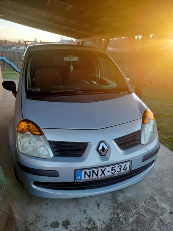

[kép] na megjött

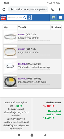

Az injektor tömítés méretét meg tudnátok mondani? Mert sajnos errefelé mintából nem tudják megmondani
FRENK1988
molnarpeter
#75768
Csak a benzin
Injektor híd csere lesz és nem szeretném a tizenx éves timitest alatenni -

Injektor cserekor alátét honnan szerzek?
