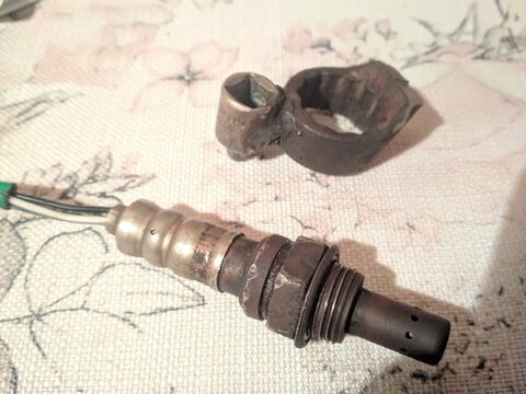

Tavaly ősszel p0130 hibakódra cseréltem lambdaszondát, aztán töröltem a kódot.
Ez után érezhetően jobban járt a motor és az alapjárat is egyenletesebb volt.
Kb. 1000km se mentünk az autóval és most újra előjött a p0130 hibakód.
Olvastam hogy a szegény keverék (pl. fals levegő) is okozhatja ezt a kódot.
Vagy kifogtam valami selejtet és ez is tönkre ment? -

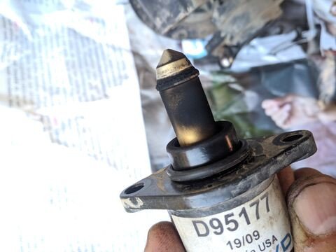

Tegnap megtakarítottam a fojtószelep házat, benne az üresjárati motort is.
Nem igazán mondanám piszkosnak. Volt rajta egy minimális olaj lerakódás. Befújtam wd40nel és kitörölgettem. A pillangószelep könnyen jár.
Igazából sok minden nincs benne, egy müanyag tölcsér az egész
A helyzet viszont változatlan maradt, hidegen nagyon leesik az alapjárat. Lehet maga az üresjárati motor a rossz?

Clio2 1.4 8 szelep K7J700
Hidegen alapjáraton annyira leesik a fordulatszám, hogy kigyullad a töltés visszajelző és csak "kalimpál" a motor, gázadásra reagál, majd újra visszaesik 500 környékére.
Alapjárati motorra gyanakszom, viszont hidegen menet közben is lehet érezni hogy nem reagál gázadásra a motor. Ilyekor leveszem a lábam, újra rálépek és akkor megindul. Ha üzemmeleg a motor akkor nincs ilyen gond és az alapjárat is rendben van.
Ezt a hidegen történő fulladást is okozhatja az alapjárati motor? -
