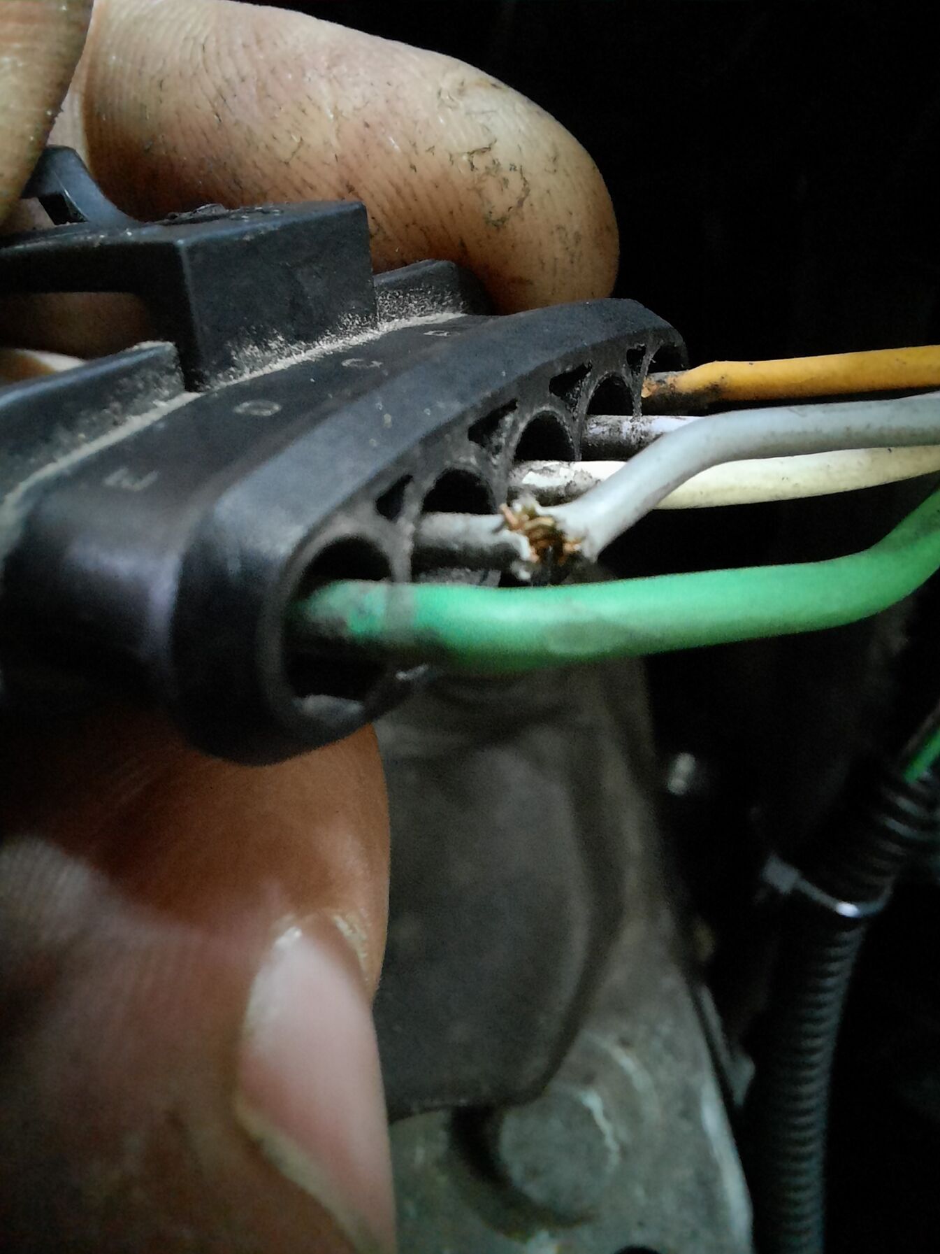

Lokosg
Közben meglett aksisarú csere és minden hiba megszünt megvolt repedve. Köszönöm a segìtséget

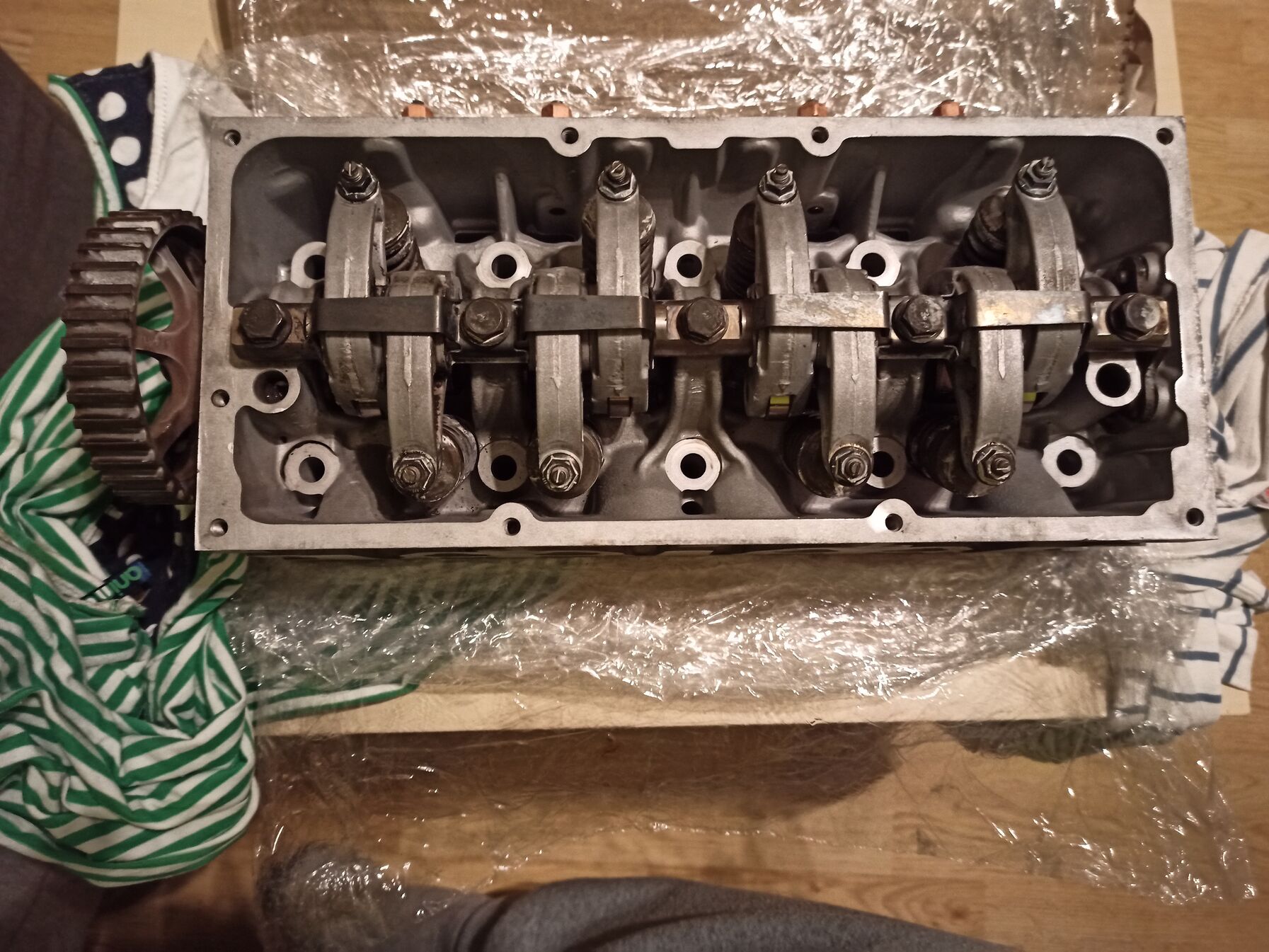

szívó 0.10
kpufogó 0.20
hidegen!!!
1es kipufogó nyitva, 3as szívó, 4es kipufogó állítható.
3as kipufogó nyitva, 4es szivó, 2es kipufogó állítható.
4es kipufogó nyitva, 2 es szívó, 1es kipufogó állítható.
2es kipufogó nyitva, 1 es szívó, 3as kipufogó állítható. -
