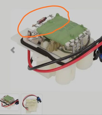

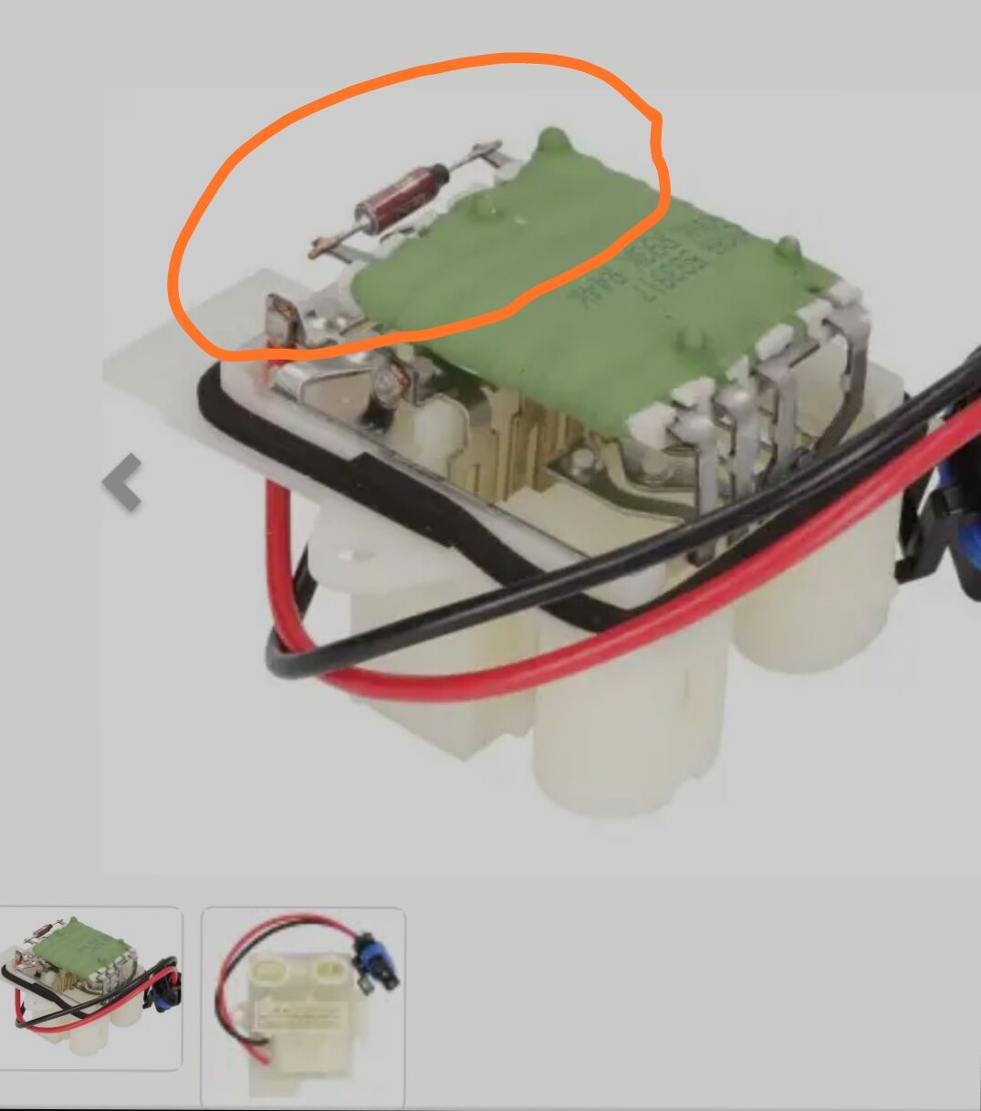

1.5dci megane 2. Hibajelenség: beindítom az autót és azzal együtt a hűtőventillátor is beindul. Hiába kapcsolom ki/be a klímát megy folyamatosan. Csak akkor áll le ha az autót is leállítom. Esetleg magam is meg tudom csinálni vagy autóvillamosági szakember a lelke?
A válaszokat előre is köszönöm! -

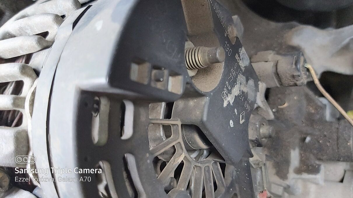

Hideg motor indításnál készült a videó, lehet hallani fura hangot. [link]
Előző tulaj, szervízes számlák szerint :
2016 januárban volt cserélve felújított generátorra, emellett új szíjat kapott.
2016 szeptemberben cserélve lett bontott klíma kompresszorra, itt is kapott új szíjat.
Automata szíjfeszítőről nincs róla infó. -
rob210
Benir8
#78882
Szakaszosan surlódó hang?
Nyikkan vagy surlódik?
A szíj surlódó hangot nem ad ki.
Ha meg új a szíj és a tárcsa akkor az értéken van nem kell összekopnia, ez nem fék vagy kuplung.
Ha pontosan behatárolod a hangot esetleg egy videót felteszel előrébb leszünk.
Illetve , ha azóta jött elő, hogy ezeket kicserélted lehet a generátor szabadonfutó is. Új szíj jobban feszül. -

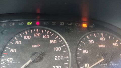

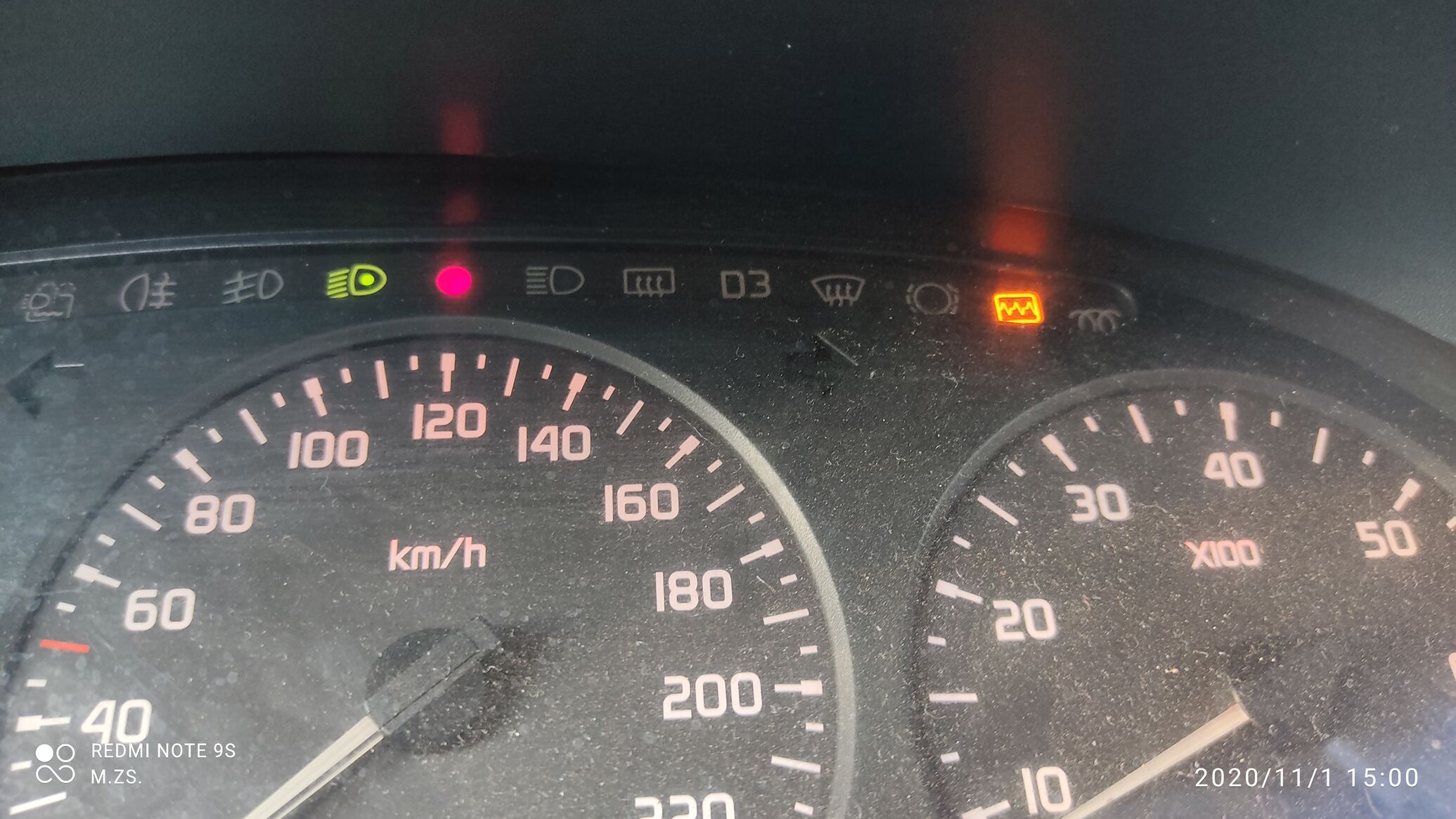

Diagnosztika kell, ez nem kivillogtatós ezen már normális obd 2 es csatlakozó van.

Általános hibajelzés elektromos hibára. Diagot neki.

.... a narancssárga ikonra gondolok jobbra.
