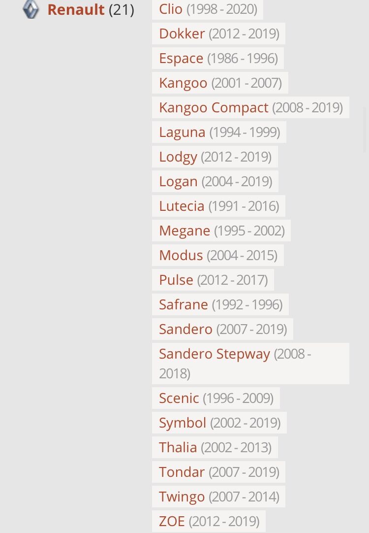

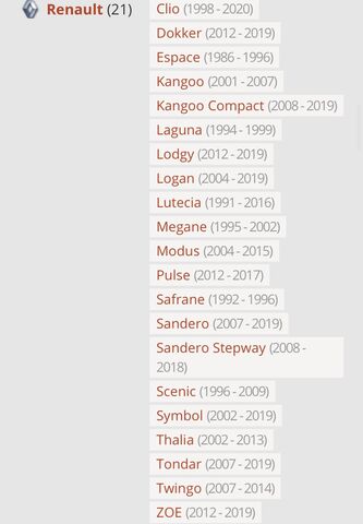

LamerGyuri
...valamint az sem mellékes, hogy: Közúti forgalomban használható : nem (off-road)
harry: jót találtál; azok az értékek a gyári lemezfelni adatai 175/65 R14 gumihoz:
5,5x14 -> szélesség, átmérő collban
KO:4x100 -> 4 csavar, 100mm-es osztókör
KF:60,1 -> középső helyezőfurat mérete
ET: 36 -

Hello,
Lehet nem uszom meg*, es kene teli gumit vennem a kocsira : /A gumimeret 175/65 R14 (+ esetleg valtomeretek), eddig rendben (Megane1 ph2 2003).
Ellenben lehet felnit is kell vennem / eleve igy talalok hasznaltan, milyet kell keresnem? Valahol ezt talaltam:
5,5x14 -> szelesseg, atmero collban
KF:60,1 -> ?
ET:36Pontos ez / hianyzik valami info / van olyan ami nem is fontos?
*(tervben volt hogy a hideg bealtakor esetleg mar hazaviszem / eladom, de erre most mersekelt esely latok, igy viszont nyilvan teszek ra telit).
