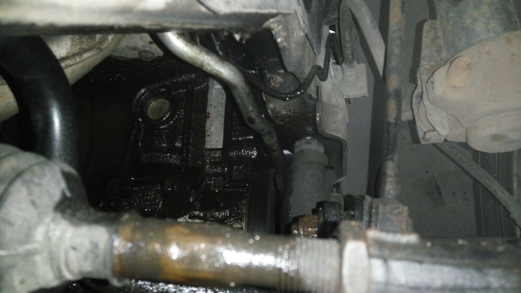

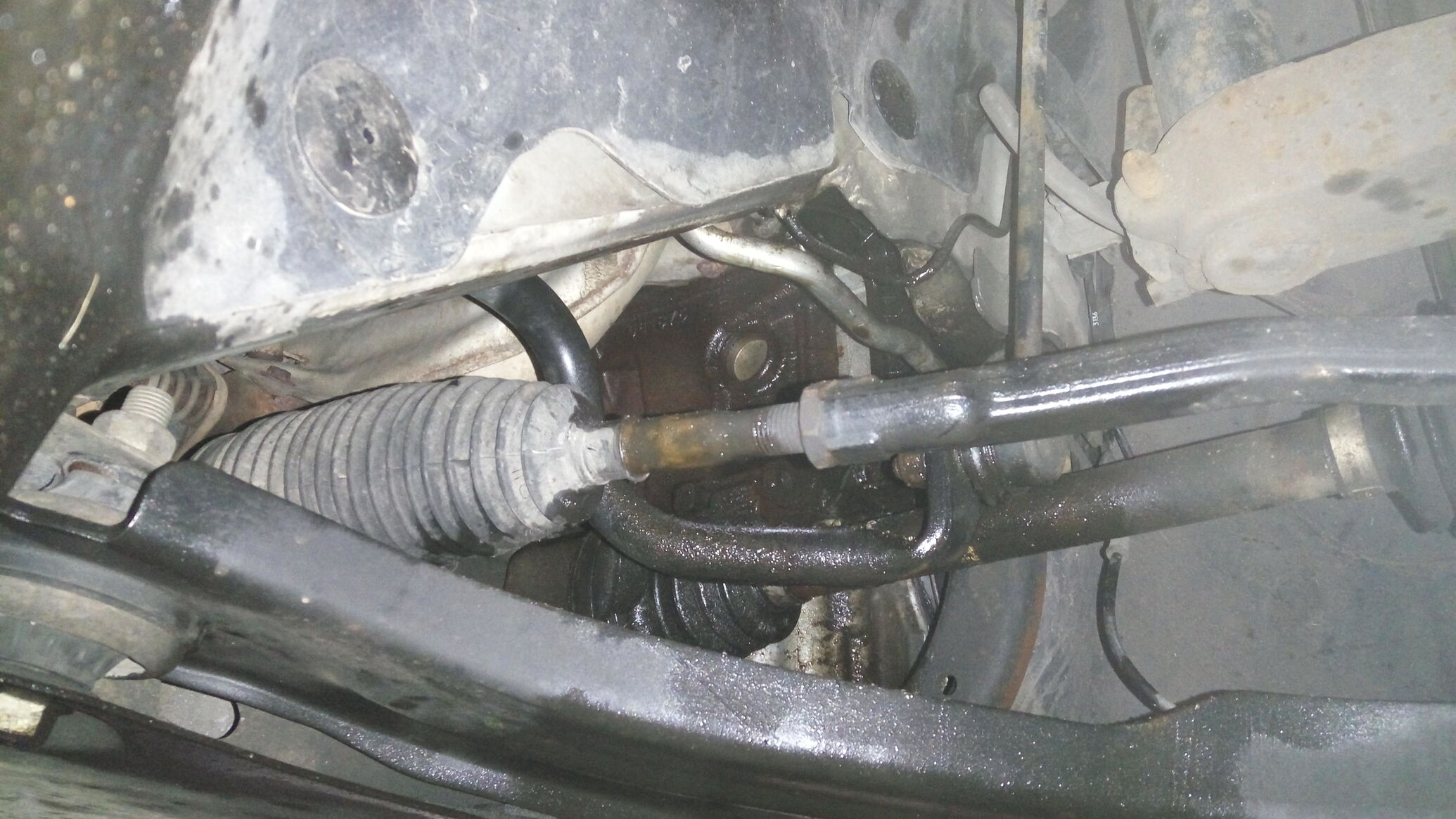

Lehet mégsem az olaj.
Megnéztem a hűtővíz tartályt. Hidegen minimum alatt van, melegen max-min között van. Tartályon vettem észre, hogy el van vetemedve egy kicsit, + egy repedés a helyén, de nem látható környéken víz. Vezérlés környékén honnan ereszthet még víz? Nem található rajta víz csövek. -

Renault Megane II Grandtour k4ma812 1.6-os motor.
Decemberben volt cserélve a vezérlést. Ebben javítottak szelepfedél tömítést is. Olajteknő tömítés is volt cserélve. Továbbra is szivárog a motorolaj vezérlés környékén. Szerelő számla szerint nem szerepeltek benne a vezérműtengely és főtengely szimmeringek. Ez okozhat a szivárgást?
