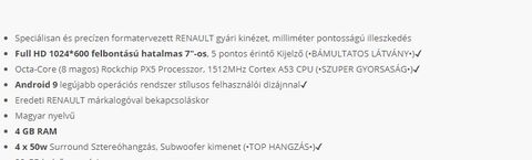

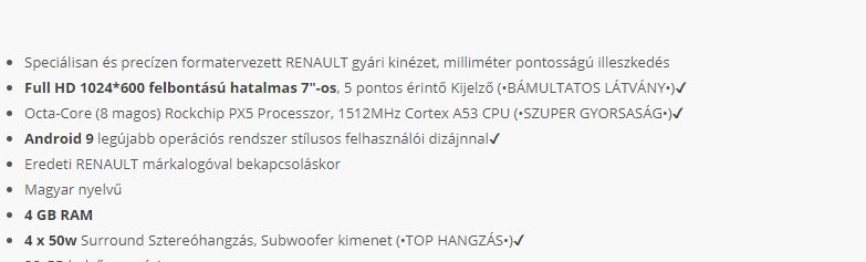

És tudom, hogy ezek az androidosok is Android 8-9-el vannak felszerelve, úgy hogy már a 11-es jön köv évbe.
Amit küldtél az mondjuk 5.1 android. régi sajnos, és még adják őket...
Ezekre tuti frissítés se lesz...Nagyon agyalok ilyeneken ami andorid 9-es legalább, de félek is megvenni, mert nem tudom audio teljesítményben mit tud. Van-e olyan szinten mint egy sony pl, Waze-t hogy kezelheti, menynire lehet az os gyors alatta. Gari hogy van erre. Vannak itt kérdések azért
Na pont ezek a leírások retenttenek el
TOP HANGZÁS, SZUPER GYORSASÁG

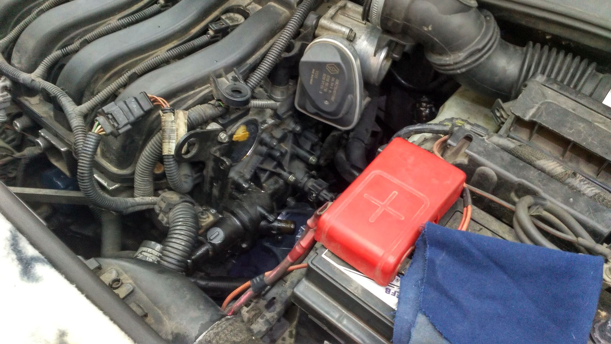

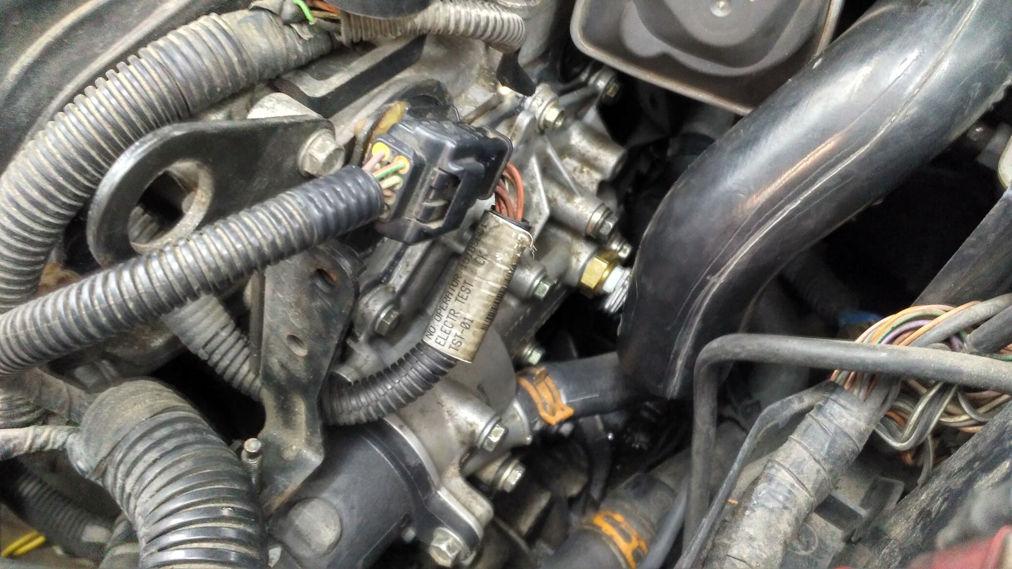

Meglett az átalakítást sikeresen. Most már hivatalosan 812-es motoron alumínium termosztát háza lett. Az eredeti műanyag házban csonkon keresztül bele nézve a termosztát tönkrement a tömítése, jókor cseréltem le. Motor hűtőventilátor nem működik, akár meddig járatom a motort, üzemmelegnél sem kapcsol be. Kimértem a ventilátor csatlakozónál a vezetéket, gyújtáson 2V-ot ír ki. Ehhez van biztosítékja motortéren az akkumulátor mellett kis dobozba, odáig még nem jutottam. Biztosíték cserével orvosolható vagy más hibája lesz?

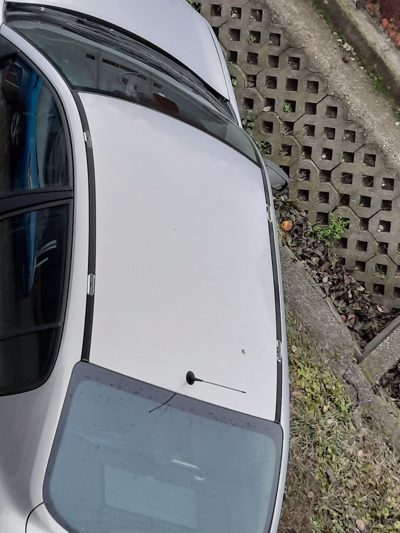

Csak komplett tető díszléc cserével orvosolható.
Sokan vágnak oda gumilapot és befűzik a díszléc alá, úgy nem olyan feltünő. -
