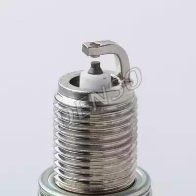

Tudom, már sokszor volt téma a gyertyahézag beállítási értéke. De még is kérdeznék...
Az én esetemben a Denso K20TT gyárilag 1.0mm-re volt beállítva. Igazából gyertya típusától független és egységesen 0.9mm minden esetben a gyertyahézag? -

Kicseréltem a gyertyákat az autóban (2007-es 1.6 Laguna) Denso K20TT lett belerakva 0,9 mm hézaggal.
Viszont ami elötte benne volt (Bosch FR6DC) csak 0,7 mm-re volt állítva, szép világosbarna volt. Nem volt kevés ez? Ettől lehetett erőtlen az autó? -
