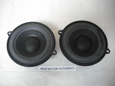

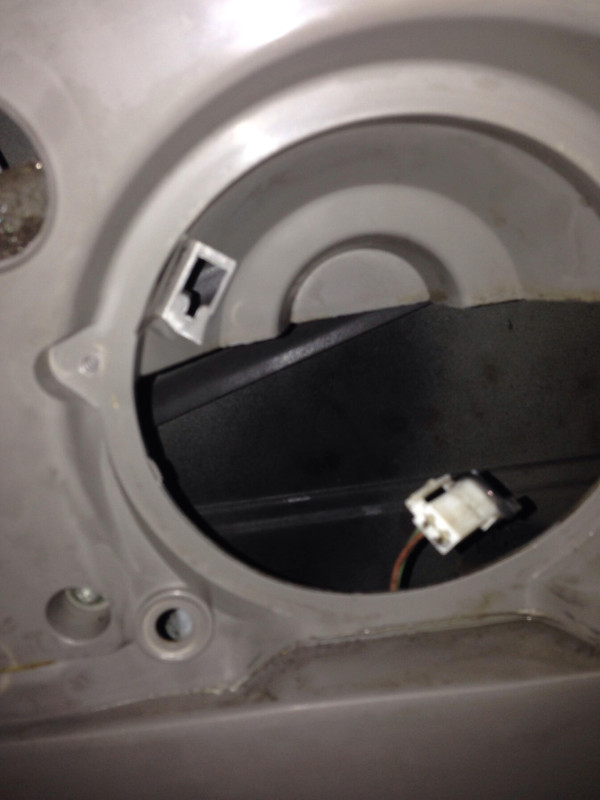

Ha nem így néz ki a hangszóró, akkor nem gyári
[kép] Ahogy Rob is írja, simán befolyik oda, de folyhat szerintem ajtólógás miatt is, meg elvileg ha eltömődik a klíma lefolyója (bár az szerintem az anyós oldalon van).
Nem tudom, hogy az a rész kiszedhető-e külön, de én lehet megpróbálkoznék bontott ajtópanellel. Legalábbis én nem bírnám elviselni, ha valami nem gyári megoldás

Igen be tud szivárogni oda is.
Én pvc szőnyegből vágnék rá "fedelet" és epoxival felragasztanám. -

Gyári hangszórónál nem kell szétvágni a hangszóró mögött az ajtópanelt. A képeden pedig szét van, ezért ázik be.

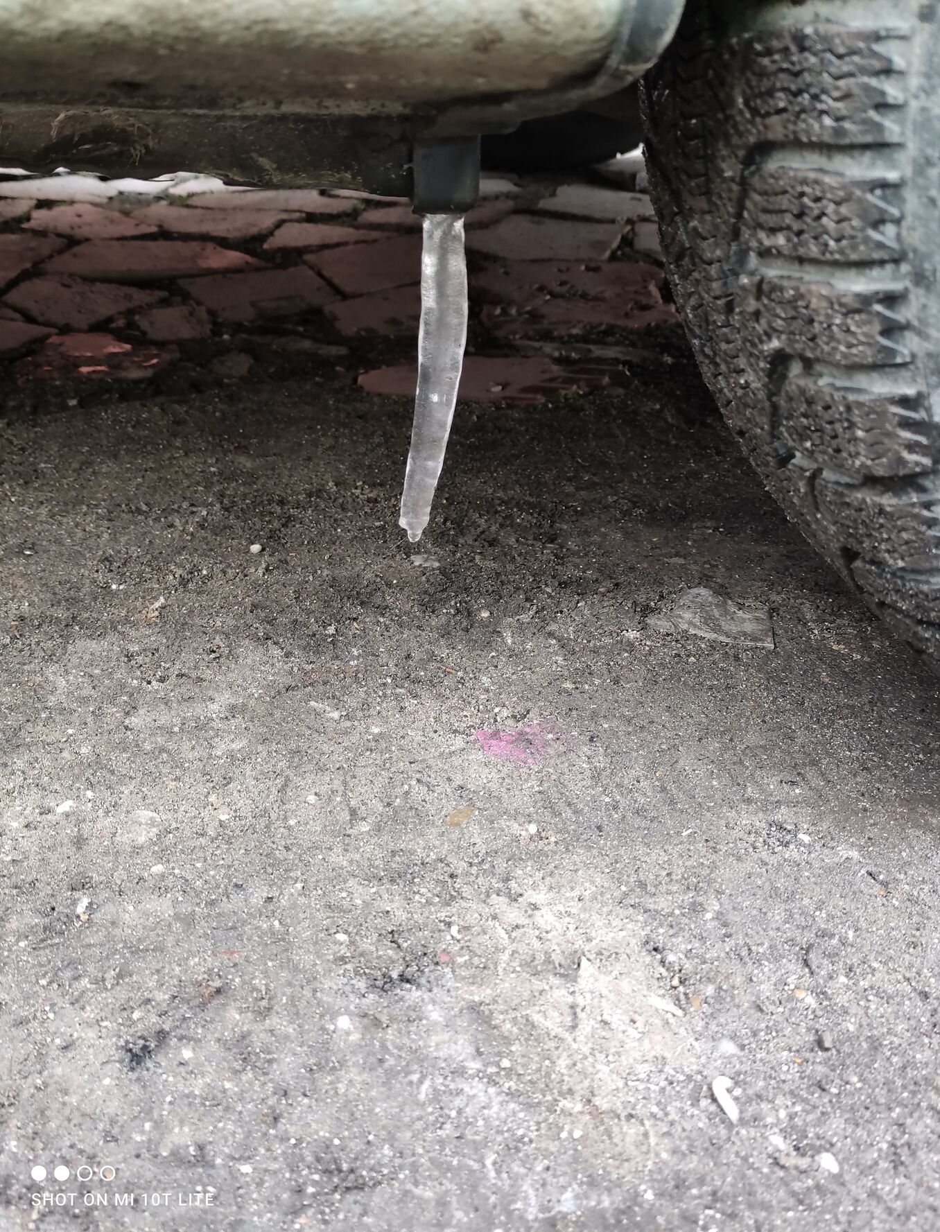

1.6 dci scenic 3 annak a haspáncéljában 6 liter is elfér mire folt lesz alatta, addigra meg késő.
Ez a motor rendszerint az olajmelegítőnél ereszti a vizet vagy a vízpumpánál.
Neki is még a gyári van fent.
De igazság szerint lehet bármi, termosztát tömítés, mert itt is műanyag a ház és szeret vetemedni. Repedés valamelyik csövön, vagy oxidáció valamelyik csatlakozási ponton.
Majd kiderül. -

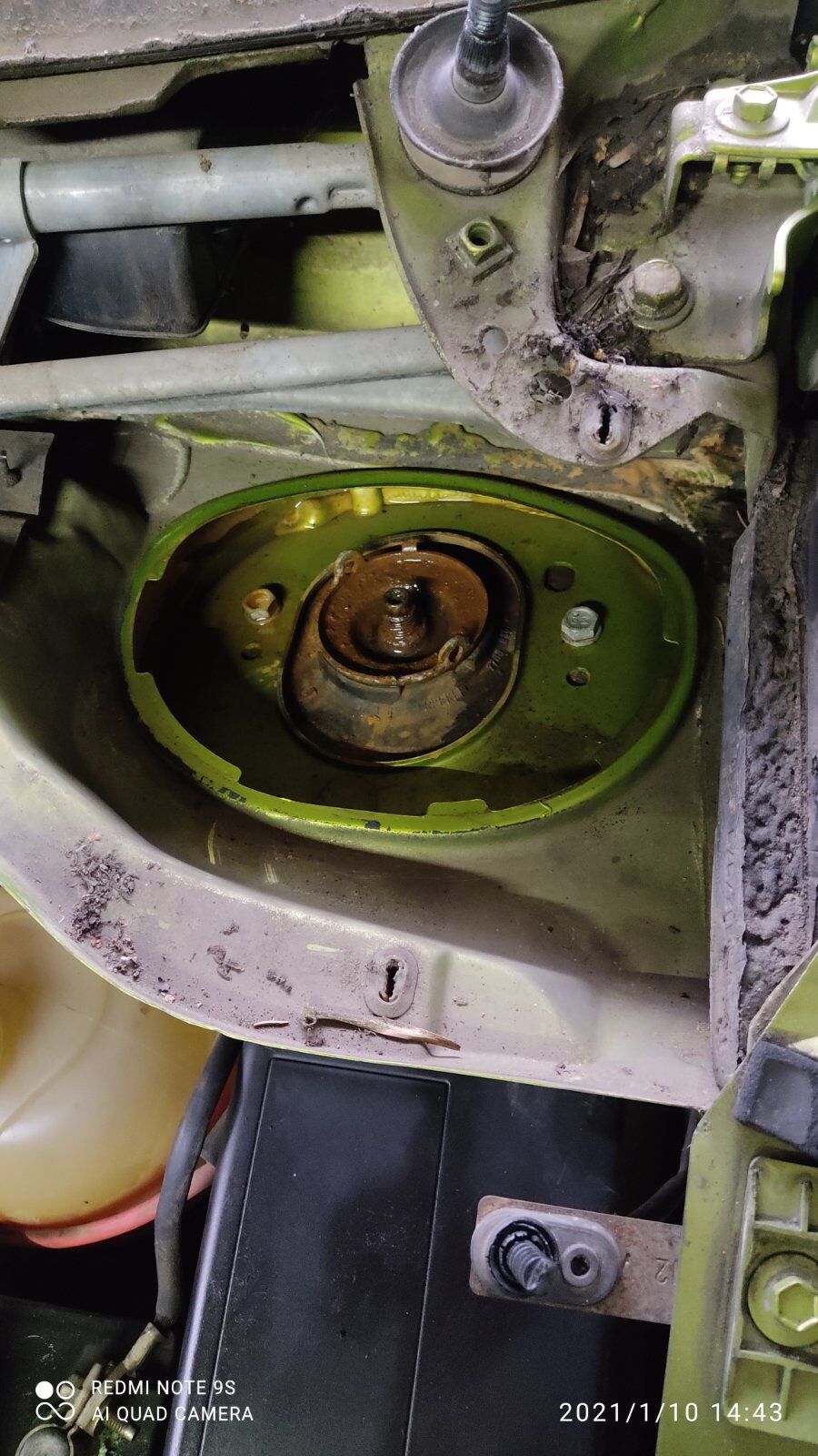

Tegnap cseréltük a lengéscsillapítókat elöl.
Érdekes, hogy a képen látható helyen víz volt mindkét oldalon. Kívül száraz volt mindenhol.Mivel rajta volt egy műanyag borítás, így fogalmam sincs hogy kerülhetett oda víz.
VAN ÖTLETETEK, VAGY TAPASZTALATOTOK EZZEL?Idővel biztos szétrohad, így meg szeretném szüntetni, ha lehet.

Nekem úgy sikerült megnézni a stabpálca lógást, hogy megemelt/rámpán álló autó alól ráfeszítettem a stabilizátorra magára (féltengelyre támasztott pajszerral vagy hasonló eszközzel), és néztem, ahogy a pálca, illetve a két vége mozog... Volt egy kis fáziskésés, egész egyszerűen ki lehetett szúrni
Utólag belegondolva talán levett kerékkel is ellenőrizni lehetne, amikor egyik oldal fel van bakolva, másik kerék földön van, és külön rá van emelve a lengőkarra
bár úgy nagyon kell találni a megfelelő magasságot. Így csere után belegondolva érdemes a stabpálca két végén a gumi porvédőket is megpiszkálni (kézzel elhúzni a közepétől - ha fel van hasadva, jön könnyen valószínű), vagy tükörrel-telefonnal körbenézni őket. Ahol kinyílt, ott bent van a piszok is, és tuti megette a gömbfejet

Ropogó hangja inkább a toronynak szokott lenni, de a stabpálca olcsó és egyszerű cserélni.
Egy próbát megér. -
