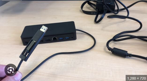

ezek a szétszedhető csatlakozós (USB A/USB C) csatlakozós dokkolók nem jók, mert USB A módban le tud váltani USB 2.0-ra és legközelebb annak ismeri fel a géped.
legközelebb ne vegyél ilyet. csak olyat ami sima 1 db USB C csatlakozós.ha ezt a részét szétszedve dugod be, külön-külön a gépbe, ott kezdődnek a problémák:

Ki tudtam próbálni most reggel a második D6000-et a HP-val. A hétvégén megmókolt szoftverekhez, driverekhez nem nyúltam. Érdekes módon megy TypeC csatin a töltés, és képet is ad.
Nagyon laikus vagyok a témához, előre is elnézést a béna kérdésekért, de az lehetséges, hogy ugyanaz a gép, ugyanazokkal a driverekkel, koppra ugyanolyan dokkolóval, az egyiken tud képet adni Type-C csatin, a másikon viszont nem? -
Burki
Köszi a válaszokat. Sikerült a hétvégén addig baszkódni a driverekkel, hogy visszaállt a kezdeti állapot, type-c csatin csak tölt, usb-a csatin csak képet ad, viszont ott nem laggol.
Én naív azt gondoltam plug and play lesz az egész, nem gondoltam ekkora sz*pásra.

Kipróbálnám másik dokkal. Miért ez a Dell lett? Mennyire ragaszkodsz a displaylinkhez?
Pár példa, a nem teljesen heterogén géppark miatt miket kellett végigpróbálnunk (és volt olyan eset is, ahol egy dokk firmware update hozta el a megoldást):
-HP Dock G5 - Thinkpad T470/T490/T14gen1/gen2 párosítás csak 640x480as képet adott ki 1db fhd külső monitorra (más opció nem is volt). Macbook-kal tökéletes (de ezt írják is a termékoldalon).
-Lenovo 40AY - Elitebook 850 G5/G6/G7/G8/G10 tökéletesen megy a belső kijelző + 2 külső monitor kezelés, ahogy Macbookal is.
-Lenovo 40AY - Thinkpad T470/T490/T14gen1/gen2 minden szuper.
-Lenovo 40AS - Thinkpad X270/Elitebook 860 G10 minden oké
-Lenovo 40AF displaylinkes dokkoló vígan megy M1 procis Macbook pro-val és Elitebook 860 G10-el. -

Elitebook 840 G8 laptopot használok, Windows 10 Pro 22H2 build 19045.5487 fut rajta.
CPU: I5-1145G7, Iris Xe, 32 GB ram
A héten vettem egy új, 2K-s monitort, cserélendő az eddigi 2560*1080 wide monitort, de gondoltam egy merészet, hogy mielőtt a végleges setupról döntök, kipróbálom PIVOT üzemmódban a wide monitort a 2K-s mellett.
Előzetesen azt olvastam, hogy az Iris Xe-nek ezzel a 11. generációs CPU-val, elvileg 2*4K@60 hz az elméleti határa külső monitor esetén, így gondoltam egy 2K-s és egy 2560*1080-as monitort el fog bírni.Vettem egy Dell D6000-es dokkolót hozzá.
A probléma a következő. Feltettem a Dell honlapján elérhető, ami először nem működött, első körben USB-A csatin csak képet adott, de tölteni nem töltött. USB-C csatin tölteni töltött, de képet nem adott. Feltettem ezután a DisplayLink közvetlen honlapjáról egy frissebb szoftvert, amivel most Type-C csatin megy a töltés és az external monitorok is, viszont az animációk kicsit laggolnak. Pl. ablak megnyitása, becsukása, stb. Nem akadályozza a munkát, de éppen annyira észrevehető, hogy 1-2 óra után zavaró.
Először azt gondoltam, hogy mégsem bírja ezt a két ekkora méretű külső monitort a gép, de a furcsa az, hogy USB-A csatin (ahol nem tölt, csak képet ad) megy akadás nélkül.Tud valaki ötletet adni, hogy mivel érdemes próbálkozni a továbbiakban? A dokkoló firmware legújabb, intel videokártya drivere frissítve, legutolsó BIOS update telepítve.
Próbáltam külföldi fórumokon nézelődni, de ezzel a kombinációval, kifejezetten ezt a "hibát" még nem sikerült megtalálni, de lehet ,hogy csak rossz paraméterekkel keresek.
