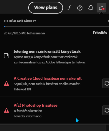

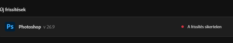

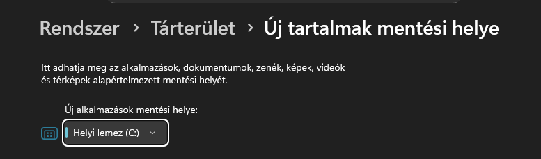

Hogy legyen megoldás is:
(ez nem a C: volt nálam...). Természetesen ahogy írtam, pár héttel ezelőttig ment a CC gond nélkül, és emlékeim szerint nem ma kezdtem a D:\-re defaultolni ezt a beállítást
"Bocs, főnök, de én csak két emberben bízom. Az egyik én vagyok. Nem maga a másik." || Eladó Zoom G1 Four gitár multieffekt: https://hardverapro.hu/apro/zoom_g1_four_gitar_multieffekt_2/friss.html -
updog
Igen, ez az amiket én is megtaláltam
De mivel nem csak ez a frissítési hiba jött már folyamatosan, hanem a Lightroomban a képek közti lapozás is a 10 évvel ezelőtti gépemet idézte, megpróbáltam a full clean installt, beleérve az Adobe saját cleaner alkalmazását, minden folder levadászását (Program Files, Programdata, Appdata) és full törlését rendszergazdaként Powershellből (thx chatgpt), kijelentkezést a fiókomból, a telepítő újra letöltését, és abból teljes tiszta telepítést.

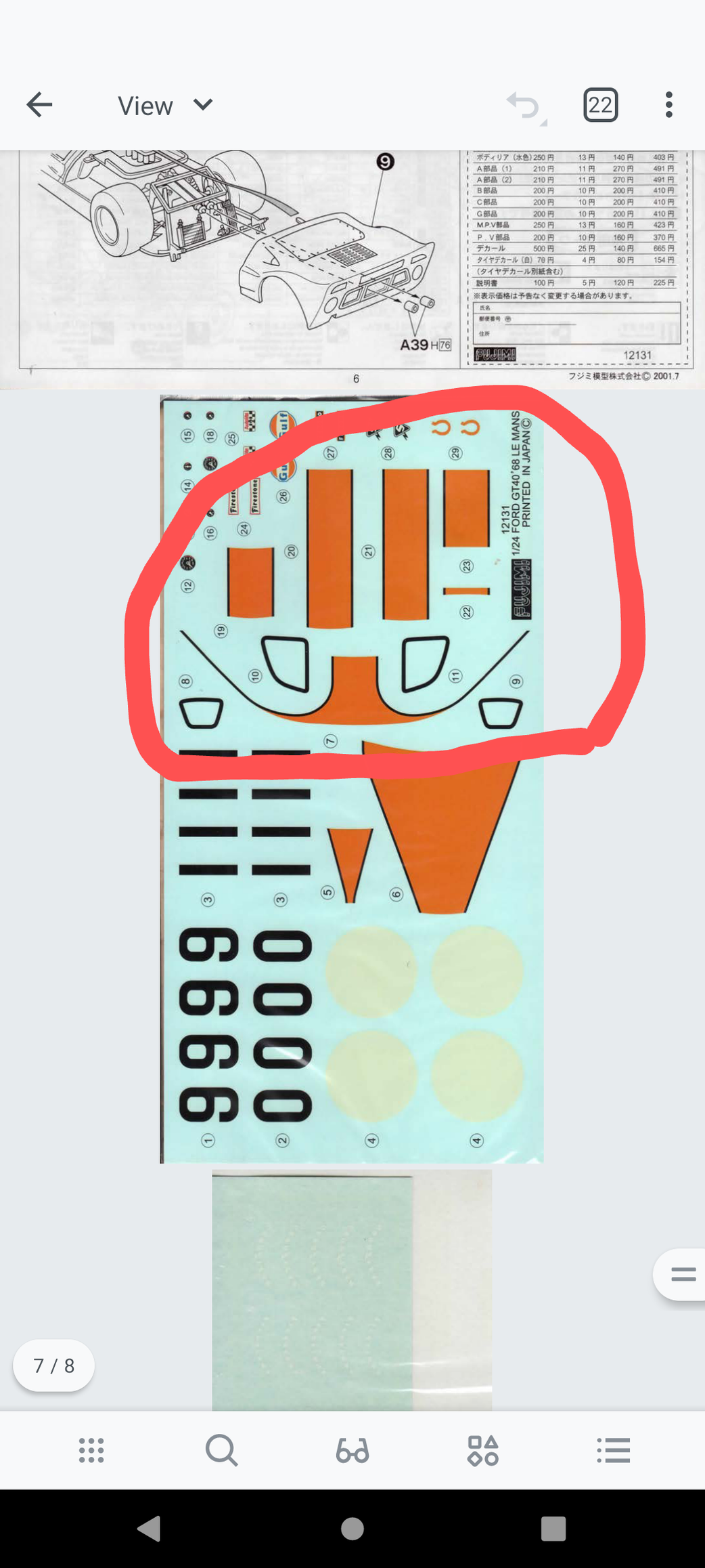

Hello,
Egy autó modellt rakok össze.
Kici ócó készlet. Az ablakot csak le kellene festeni feketére, de szebben szeretném megoldani.
Kerestem neten egy képet az ablakról, és a kis autó ablakát körbe rajzoltam, bescanneltem a rajzot.
Kicsit eltér a méret és PS-al valahogy hozzá kellene igazítanom. Nem szabályos alakzat tehát sima stretch-el nem tudom oda húzgálni.
Youtube-on régebben láttam egy quick videót ahol pár klikkel megoldotta. Automatikusan szét húzta a kijelölt részben.
Nem gond a torzulás, csak fény- árnyék a kép.
Hogyan lehet megoldani? -

3. **Új felhasználói fiók** - Hozzon létre egy új Windows rendszergazda fiókot### 7. Windows 11 specifikus megoldás
Egyesek szerint a Windows 11 tárolási beállítások módosítása segíthet:
1. **Beállítások** → **Rendszer** → **Tárolás**
2. **Speciális tárolási beállítások**
3. Változtassa meg, hogy **hol mentse az új tartalmat**## Mit kerüljön el

updog
Bár bújom aktívan a netet (a képen a "Hibakód 191"-re kattintva feljön rögtön az Adobe fórumja, onnan már a MS fórumain járok), de hátha valaki már találkozott ezzel.
Igazából ennyi, Hibakód 191, ami miatt nem frissül a CC sem a PS hónapok óta. Mindenféle jogosultságra hivatkozik (van, végicsináltam amit írt), ultimate solution hogy full CC reinstall (egyelőre nincs hozzá kedvem
). Szokásás: gép(b)en semmi nem változott (szerintem, nyilván valami hülye windows update a háttérben lehetett), mindent mindig ugyanúgy csinálok, egyszer csak nem ment.
lanszelot
Sikerült, nagyon szépen köszönöm a segítséget mindenkinek.
Megoldás: tehát nem a photoshop volt a hibás, hanem az acrobat.
Mikor az eredeti képet lecseréltem a szerkesztettre, nem figyeltem, hogy nem teljes a kitöltés.
Egy kicsit a két széle beljebb volt, emiatt torzult.
Teljesen ki kellett húzni a széléhez, ami nem egyszerű, mert túl lehet húzni rajta. De kis piszmogással megoldottam. -
lanszelot
Először is nagyon szépen köszönöm a választ.
Nem tudom hogy kell a pen tool-al szerkeszteni. Csak firkálni tudok vele
Ém úgy csináltam, hogy
Acrobat- al megnyitottam a pdf-et
Elmentettem a képet (jobb klikk save image, valami ilyesmi)
Kepet Photoshop-al megnyitottam Select -> Color Range
feketét kiválasztottam pipettával -> OK
Ami nem kell azt meg kiradíroztamNem a legjobb, pláne az ív, de jobbat nem tudok.
Jpg-be exportáltam, majd Acrobat-ba jobb klikk a képre, kép csere és ennyi.
A kinyomtatott eredeti és a módosítottat egymásra rakva át viágítva látszik, hogy nem ok
Nem tudok képet csinálni róla.
Meló helyen van a nyomtató. nagy lézernyomtató nagyon jó a minősége azért az.Pöszöltem megint vele és valószínű nem a photoshop tolja el, hanem az Acrobat
Egy rakás k@ki az Acrobat, de nem tudok mást.
Egy év mire elmentem. Az a nyomorék text recognise mindig belenyúl, és nem lehet kikapcsolni. Minden6ó majmos jelenetét kívánom annak aki bele rakta hogy ennyire agresszív legyen a szóveg felismerő.
Délután megint bemegyek, és kinyomtatom jó lett e.
Most méretre is kellett huzigálnom, így nem hiszem, de hátha.
Megpróbalom majd csak a jpg-t is, hátha. Ott kiderül, hogy melyik progi húzza el. -

lanszelot
Szeretném megismételni amit írtam:
Az egy scannelt pdf dokumentum.
Nem vektoros, sose volt az.
Egyszerű képek, semmi több.
Úgy működik a scanner, hogy képeket pdf file ba rakja, és ennyi.
Így nem sok képet mentesz el egyesével, hanem egy file-t.
Adobe acrobat pl képes a képeket kezelni benne.
Kiment, szerkeszt, vissza rak.
De, deee ha eme képet photoshop-ba berakom, akkor nem tartja az arányokat.
Azaz torz lesz. Hiába rakom vissza, már nem akkora, így torzul.
Tuti én csinálom rosszul a photoshopban, mert nagyon kezdő vagyok, csak nem tudom hogy kellene. -

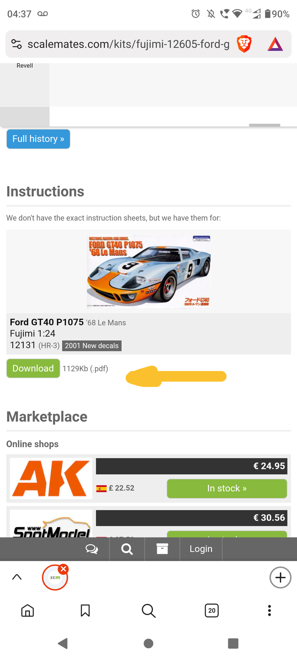

Hello,
Egy modell autó marricáját szeretném kinyomtatni. [link] [kép]De nekem csak a fekete vonalak kellenek. [kép]
Se kék se narancs, csak a fekete vonalak. (Nem fekete fehér ben)
Mivel többször is rá fér A4 es papírra így vagy 5 őt szeretnék nyomtató margókkal. Azaz eredeti méretben tudjam nyomtati ne vágjon le a nyomtató belőle.
Nem is lenne gond, csak nagyon fontos hogy a méret nem változhat, és ezt nem tudom megcsinálni
Valaki tudna segíteni? -
