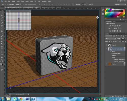

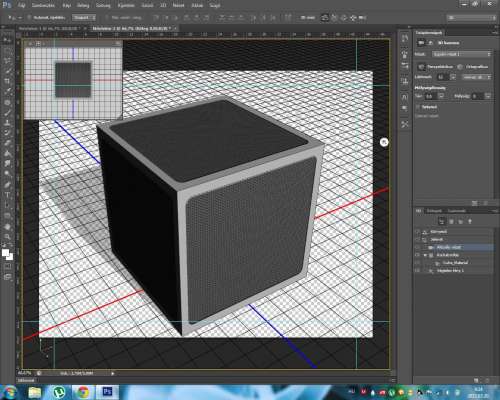

petiwr
Sziasztok tegnap sikerült megoldani a sarkok lekerekítését. De most ugyan olyat szeretnék csak 3D ben.
Nekem így néz ki.
De valójában ilyet szeretnék. Sehogy sem sikerül.

petiwr
Én nem olyanra gondoltam hanem Ilyen re gondoltam hogy sok kicsi csak rács nem tölti ki.
