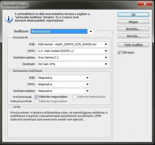

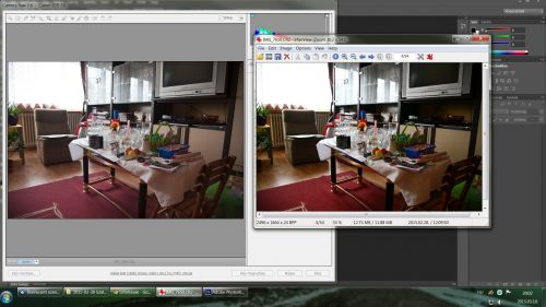

Nemrég vettem egy kalibrált LG 22MP55HQ-P monitort, minden beállítást megcsináltam rajta(színprofil, driverek, stb.)
Csak Photoshop-ban szerkesztem a képeimet, viszont szükségem lenne egy kis segítségre, hogy hogyan tudom a "színbeállítások"-at megfelelően beállítani.
Jelenleg a következő a probléma(IrfanView vs Photoshop):
Pl. ami igen szemet szúr, hogy inrfan-ban sokkal kontrasztosabb a kép.
Nekem a valós színekre lenne szükségem.Tudtok nekem ebben segíteni?
Előre is köszönöm.
üdv.: Péter
