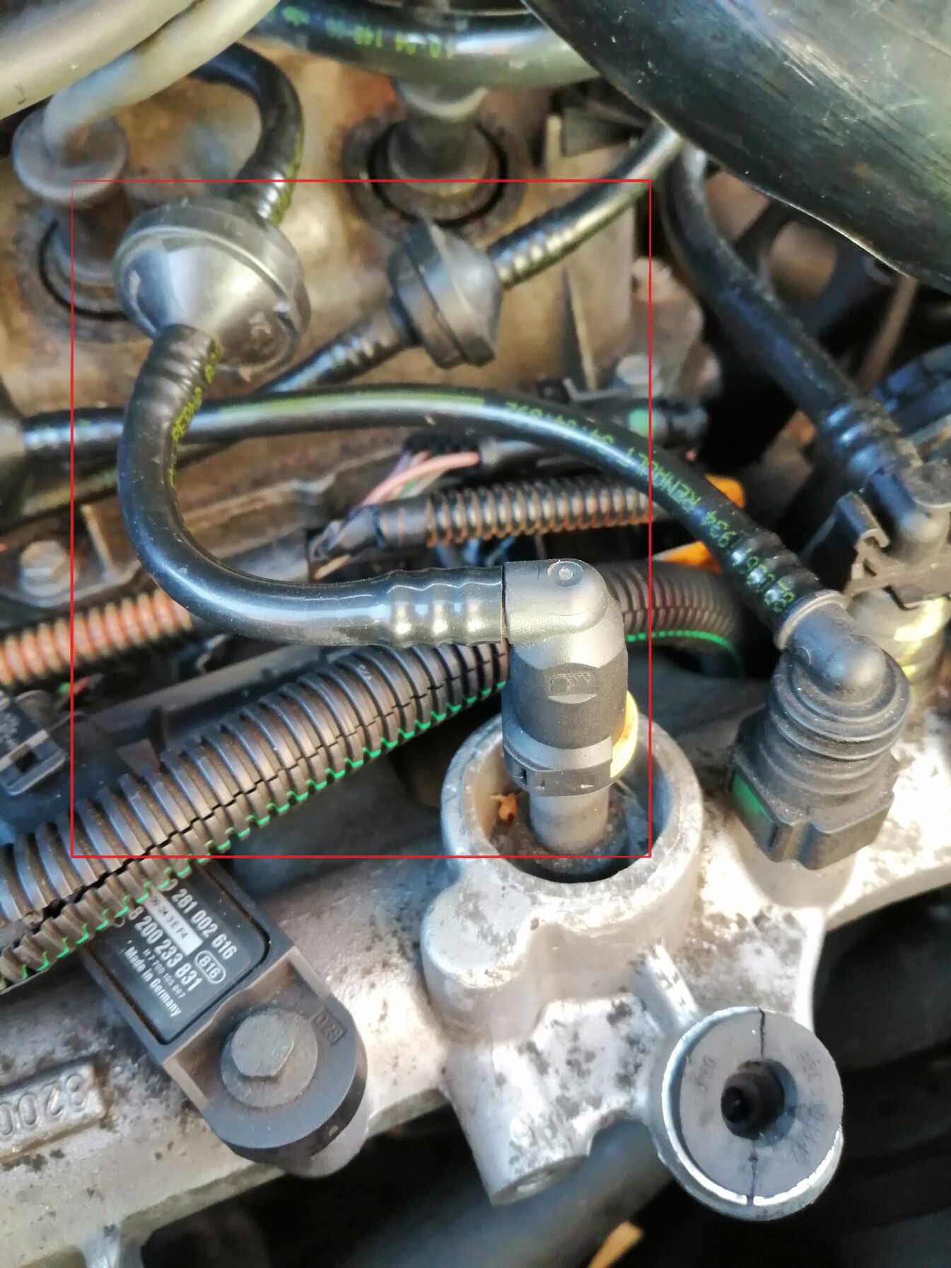

Tudnátok segíteni alkatrészt illetően? Fogalmam sincsen hogy mi a neve ennek a cuccnak, de autószerelés közben természetesen a fele a kezemben maradt. Inlet manifold (szívócső magyarul?) tetejéről indul el és a motor tetején fejeződik be. Boltos elmondása alapján ez össze függ a turbó mükődésével, de nem találok semmit az interneten. 2008 Renault Twingo GT (1.2-es turbós benzines). Köszönöm.
