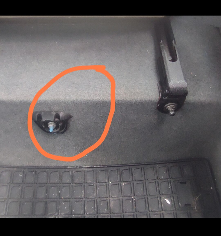

Ide keresek műanyag takarót egy Twingo 2003 autóba.
