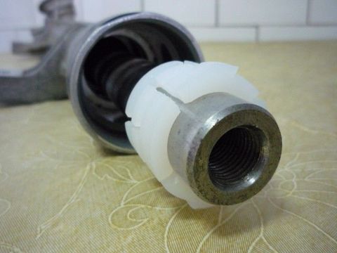

Megane 2 2004 1.6 16v 162e km ... elektromos kormányrészében tekerés közben úgy kb. 30-60 fokos szög között /balra-jobbra is/ fémes koppanó hang hallatszik, főképp döccenőkben , de álló helyzetben is már észrevehető a koppanás tekerésnél.
Kb. 1 hete egyre fémesebb a hang, de a kormányzás nem akad meg, folyamatos ...
A mellékelt fotó alapján a hang az elektromos résznél alulról jön !
Toronycsapágyak 3 éve, kormánymű , külső-belső összekötők, stab.pálcák, stb. az év elején voltak cserélve.
- van e erre a részre valamilyen felújító szett (link hozzá), vagy szét kell szedni teljesen
- nézzek bontottat kompletten /lehet u.e a hibája annak is/
- esetleg felújított teljes elektromos kormányrész kapható e (elérhetőség ha lehet)Köszi a válaszokat !

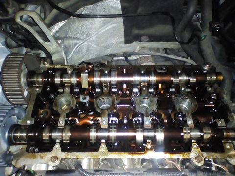

Aktuálisá vált az Megan II-be az újratömítés, mert gyertya cserénél állt félig ! az olaj 2-3 térben
de ha lúd legyen kövér : ) okoskerék csere is megtörténik ... 1.6 16v , 2004foto mellékelve ...
A lényeg:
mindkét vezérmű tengely túlságosan "berágott"
szükséges e cserélni , hidrotőke, stb. , vagy még kibír 50-60ezer km-t (nekem az 4-5 év, utánna kocsicsere) , jó fogysztás 6.7-6.9L , olajafogyasztást nem tapasztaltam ...thx

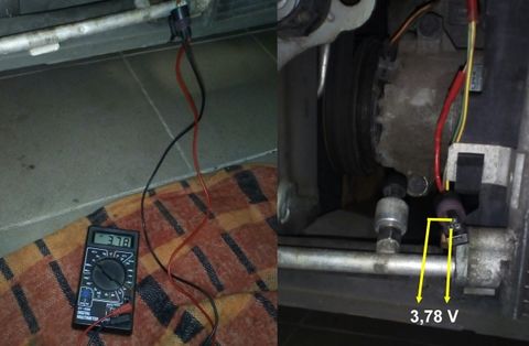

A klímás azt mondta, ha nem kapcsol be ekkora nyomás mellett, akkor szerinte elektronika v. mechanikai hiba lehet, vigyem oda , utánna ő (ők, kérdeztem mást is) foglalkoznak a töltéssel ... , bontóból vegyek másik gombát és ha úgy indul ekkora nyomás mellett, akkor jó, irány a klímás, de ha nem akkor idén nem lesz kompresszor javítás, marad a menetszél

Klíma , hisz már itt a nyár
... de nem indul
2,5 éve lett töltve /550gr/ és cserélve a nyomáskapcsoló-gomba + csati /Megane II 2004 1.6 16v /
Már tavaly is csak hűvöset fújt, de nekem ez is elég volt akkor ; most be sem kapcsol.Megmérettem: 3,8 Bar nyomás van rendszerben.
Itthon rámértem a mellékelt fotó alapján /3.78V/ ÉS EKKOR kattant is szépen a kompresszornál, emelte a fordulatot is, indult a ventillátor, de csak meleget fújt kb. 5 perc után is ...
Visszadugott csatlakozónál /tisztítva lett/ semmi , de ha határozottan mozgatom a 3 vezetéket, beindul a ventillátor , de ilyenkor nem kapcsol a kompresszornál.1. kevés lenne benne a nyomás/gáz
2. ismét meghalt a gomba --> cserés
3. ha ellenőrizetetem/feltöltetem újra a rendszert és akkor sem indul , úgy tudom e én cserélni utólag a gombát ? A csőben van e záró rész, míg kicsavarom és beteszek egy másikat.Köszönöm a válaszokat

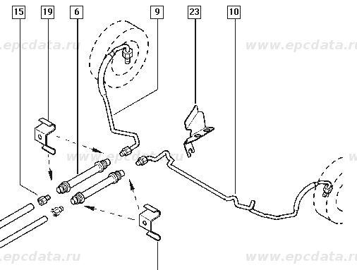

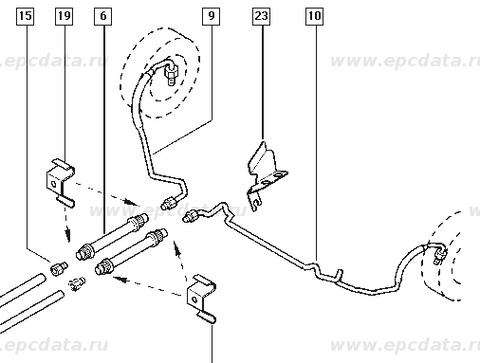

Megane 2 Grandtour 1.6 16v 2004-es ... eléggé rozsdás a hátsó futómű rész, így belekezdenék egy kis kezelésbe, tisztításba, fékbetét csere, festés, stb.
Kérdésem:
Esetemben a hátsó hídon lévő fix-merev fékcsöveknek a védő/zöld festék jellegű anyag feltöredezett és teljesen felnyomta a rozsda is sok-sok helyen ! Cserélni akarom, de helyettesíthető e rézcsővel (jóval pénztárcakímélőbb), vagy inkább a gyárit rendeljem OE szám, alvázszám, stb. alapján.
... a 9,10-es részre gondoltam ...thx
