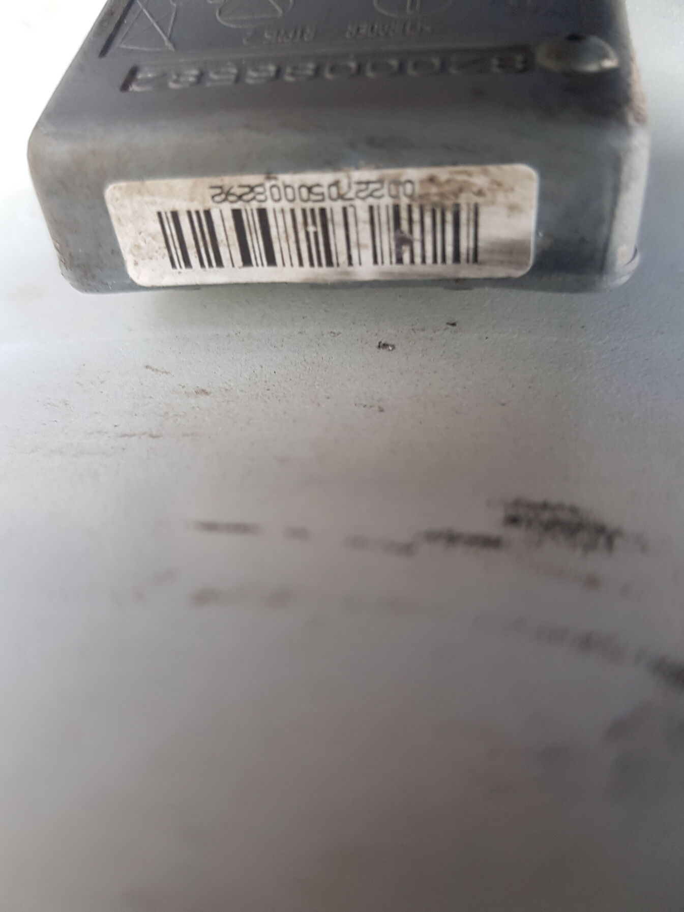

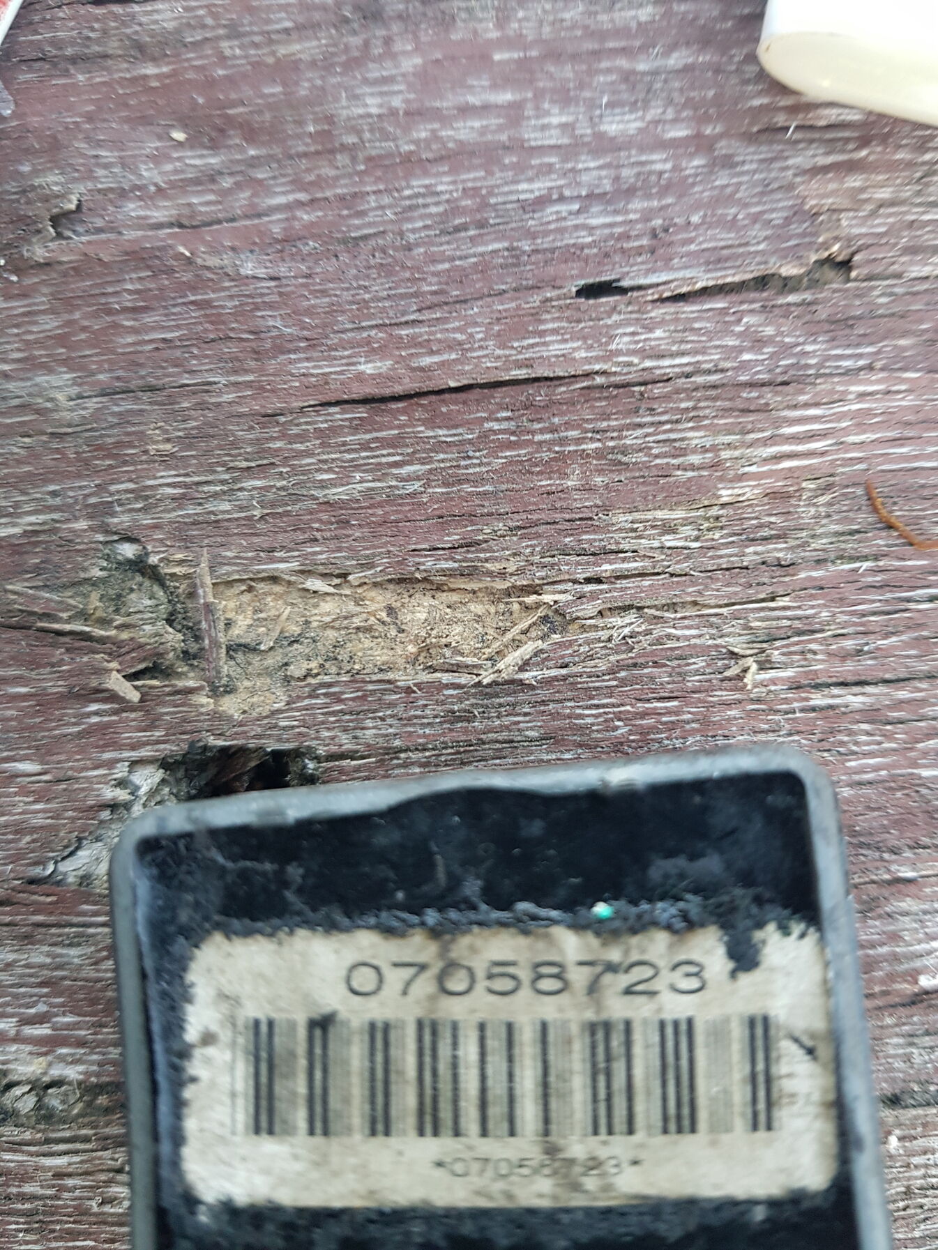

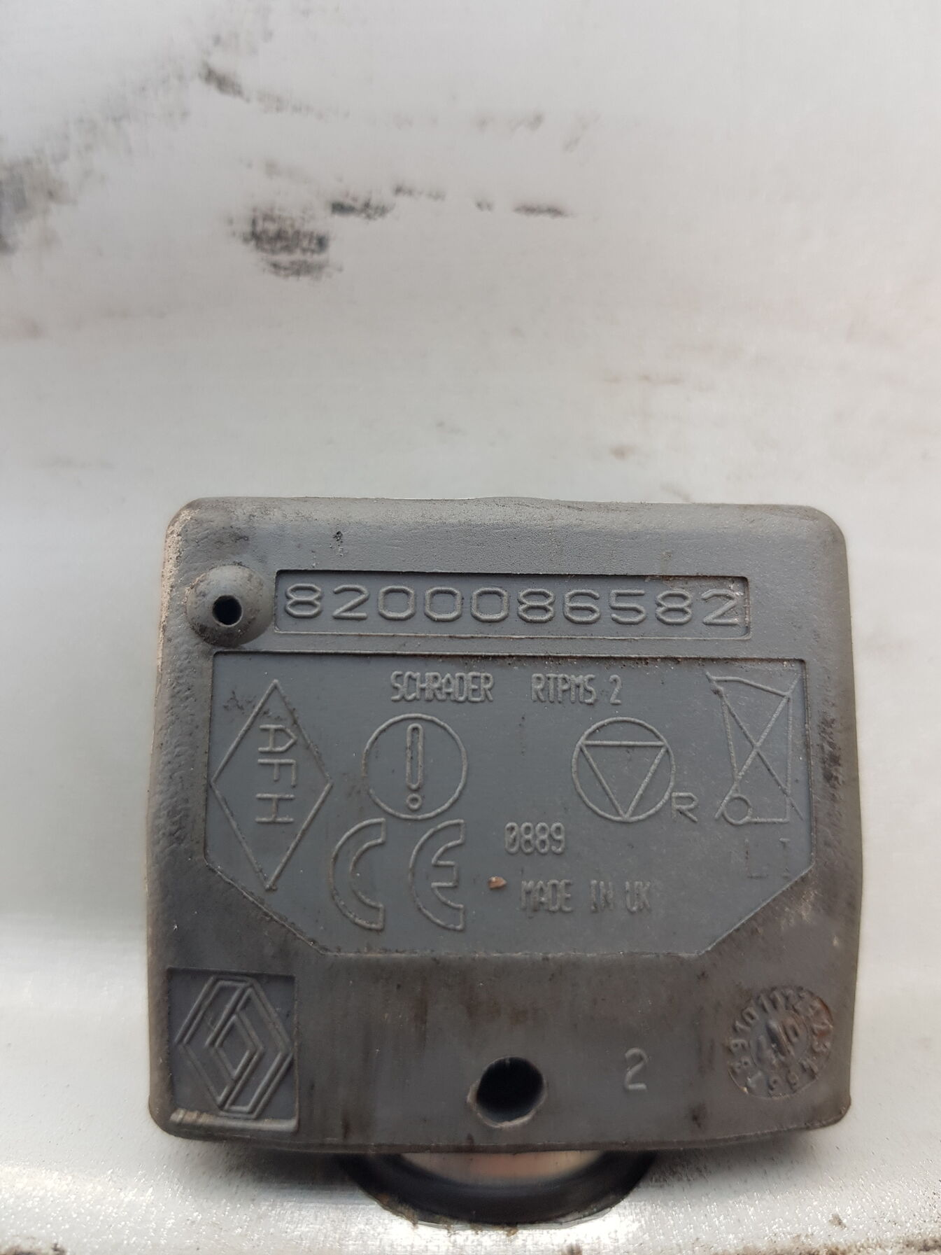

Értem, köszi. De szerintem az a gubanc, hogy a 2 hátsó szenzorra olyan kódot írt, amiről a kocsinak fogalma sincs... ezért nem látja. A régi szenzorok kódja rajta van a régi szenzorokon? Úgy értem, hogy ha a müszere nem olvassa azt a kettőt, akkor a szenzoron fel van tüntetve? Illetve, amikre rossz kódot írt, azokra lehet újra írni kódot?
roli1979
Xantomas
#85472
Értem mit mondasz. Én csak elvittem az autót a gumishoz, hogy van 4 csupasz felnim, kéne rá nyári gumi, plusz 4 új szenzor bele. Úgy gondoltam, h ami működni is fog.. Azt hogy ő honnan vette, nem tudom. Nem is izgat. De elvàrtam, hogy jó legyen...Persze felszámolt mindent. Már csak az a kérdés, hogy a 2 szenzort amit nem làt az autó, újra lehet-e programozni..
roli1979
Sziasztok. Egy kis segítségre lenne szükségem. A tényállás a következő: van egy 2004es laguna 2. Eddig jó volt a tpms szenzor. Legalább is egy kivételével. Azt volt hogy nem látta, majd 1-2 nap pihi után ismét látta. Namármost. Volt 4 felnim, elvittem gumishoz, vettem bele 4 új tpms szenzort, és 4 új gumit rá. A srác, csak az első két régi szenzoromat tudta kiolvasni. A hátsókat nem látta a kütyüje. "Felprogramozta" az újakat, azt mondta, hogy így is jó lesz, ha csak megad a 2 hátsónak valami kódot. Persze nem jó, csak a 2 elsőt látja. Azt mondta, nem tudja mi lehet... ötlet? Köszi
