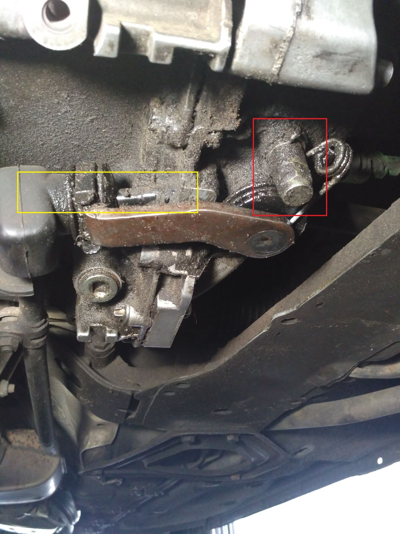

A váltó olaj lefolyik ha a (pirossal) bekeretezett csavart kitekerem? (Mert akkor váltó olajat is kell rendelnem.)
A választó- / kapcsoló rudazatot (citromsárgával keretezett) is illik ilyenkor már cserélni vagy az maradhat? Vagy azt egyáltalán tudom váltó szétbontás nélkül kiszedni?

Olyan kérdéssel fordulnék hozzátok, hogy a váltó rudazatnál lent engedi az olajat a váltó.
Ezzel a leírással megoldható lenne az olaj szivárgás mentesítése?Mire kell oda figyeljek? Gyárilag is így "félbe" van benne az alkatrész?!

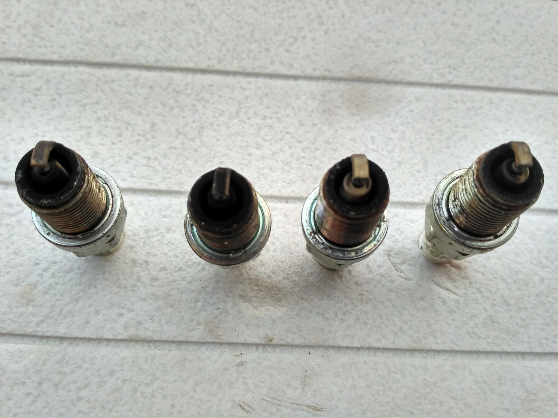

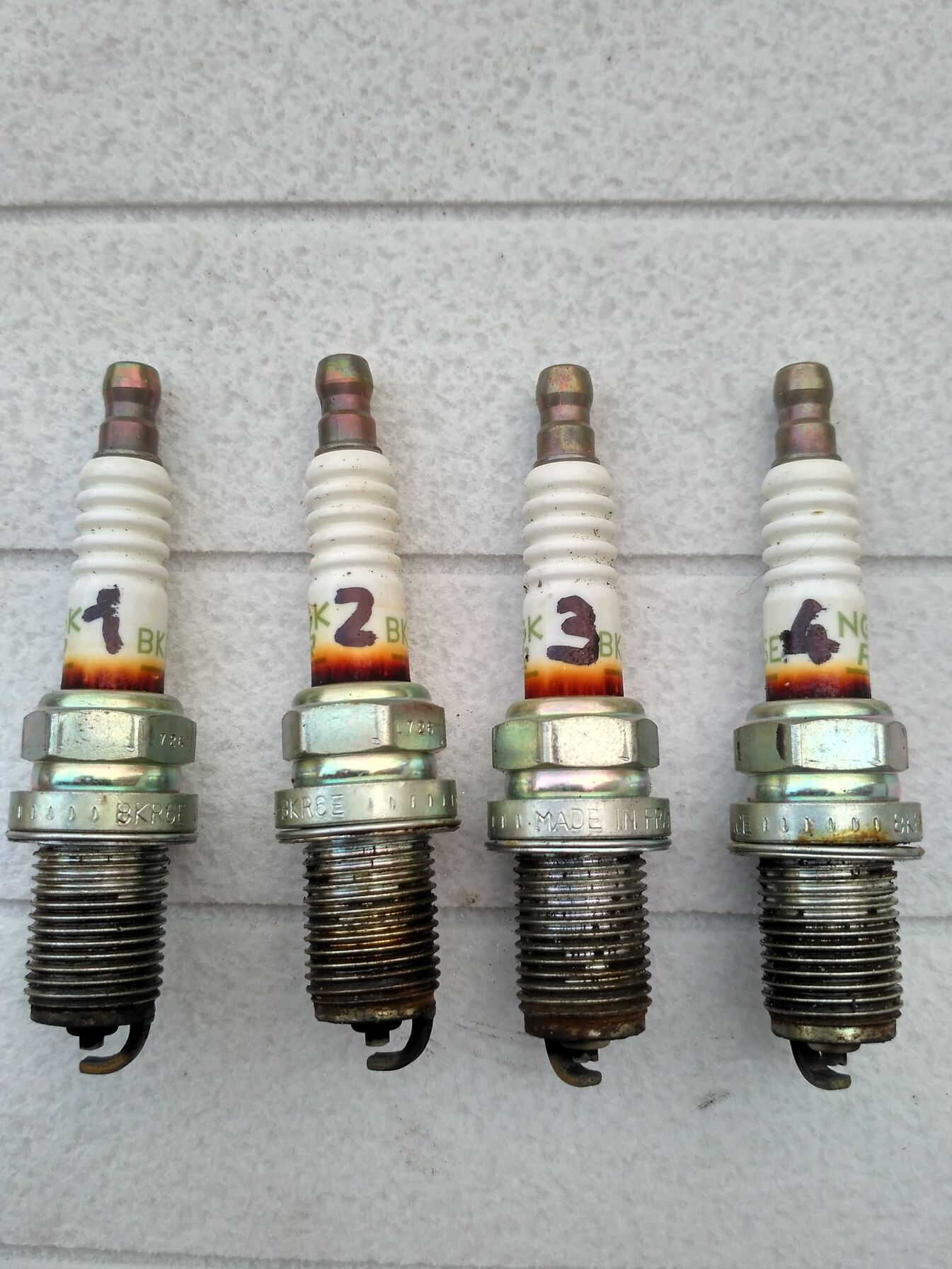

Cseréltem gyertyákat az autóba, az alany Renault Thalia 1.4 16V (2001-es.)
A gyertyák amik benne voltak eléggé változó égést mutattak és meg is kormozódott a porcelán része.
A kérdésem a következő lenne, mitől lehet ennyire változó a hengerekben az égés?
Az első és a második hengernek egyforma az égése és a harmadik, negyedik gyertyának egyforma. Viszont a harmadik és negyedik gyertyák jóval fehérebbek mint ahogy a képen is látszódik mint az első kettő, miért?
Mitől keletkezhetett az a kormozódás, égés a gyertyák porcelán részén?A gyertyák amik benne voltak: NGK BKR6EZ és erre cseréltem őket: Denso K20TXR-re.
Előre is köszönöm a válaszokat segítségeket.

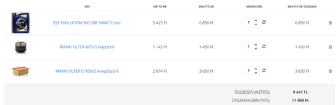

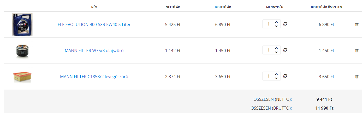

Olajból én is Elf Evolution 900 SXR 5W-40-et gondoltam vásárolni.
Az általam kiválasztott levegő és olaj szűrő ha jól tudom minőségiek ugye?
Innen szeretném megrendelni őket. Megbízható, kompatibilis terméket árul az oldal? (https://filterabc.hu/)

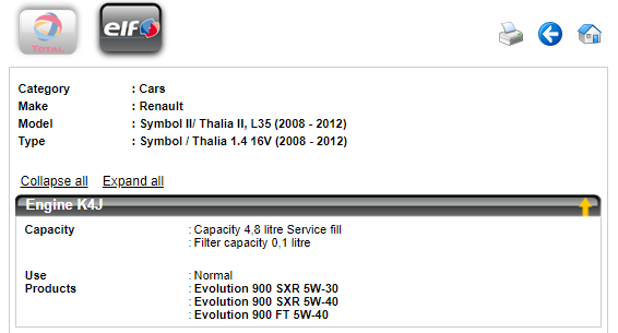

Így már érthető. Megnéztem már az összefoglalót. De az ELF olajválasztónál se találom pontosan ezt a típust. Thalia II L35 lehet ez a típus? Viszont évjáratra meg csak 2008-2012-ig írja és ez 2001-es.
Catcar-on meg nem tudom, hogy melyik model a Symbol-Thalia fül alatt..
Sőt a gyári Renault oldalon se találom a kezelési utasításokat ehhez a típushoz.
