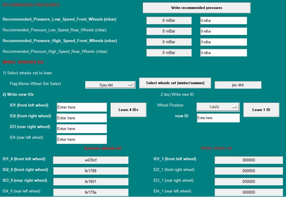

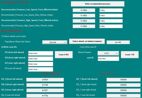

gixxergabi
#67439
Ez ha jól sejtem nem gyári program, hanem egyéb (?). Ezekszerint elvileg tudnia kellene a 2 szettet az enyémnek is
[Érdekes hogy a kezelésiben is van némi ellentmondás az egyes és hármas fejezet között.] -
mycso
gixxergabi
#67439
Az nem lehet, hogy ezek a szenzorok már felvoltak tanítva egyszer???
Nálam így nézett ki (sajnos a gumisok, akiknél jártam, talán most csináltak először renault-t, így volt egy kis baki.)
Volt gyári szenzorom, az maradt a téliben és vittem 4db vadi újat, amit a nyári szettbe rakattam bele.
A 4 nyári kerék az új szenzorokkal felkerült és bármennyit mehettem semmit nem ismert fel.
Renaultban utánakérdezve, első alkalommal fel kell éleszteni a szenzorokat, egy külön kütyüvel (oda kell menni egyesével a szenzorokhoz, ahogy a diag progi kéri, abban a sorrendben).Ezután a diag progiban hozzáadható téli vagy nyári keréknek.
Na itt jött a baki, mert mint télen kiderült a téli szett felrakása után, hogy a régi szenzorokat kitörölték, és hiába mentem végig az egész telet, itt bizony semmit nem ismert fel, tehát gondolom újra kellene játszani a fent említett procedúrát a téli szettel is.Természetesen most tavasszal, felrakva a nyári szettet, párszáz méter után felismerte és működik is.
mod.: tehát, MC Pite kollégának is válaszolva --> ha új, vagy az autó számára ismeretlen (ami ennek az autónak még nem volt feltanítva) szenzorokat szeretnénk kijeleztetni, ahhoz szerviz segítségét kell igénybevenni, akik rendelkeznek a fentebb említett eszközzel + gyári szintű diaggal.
gixxergabi
MC Pite
#67437
Egyém 2010-es M3, gyári szenzoros alukerék került rá utólag, be lett kapcsolva a tpms funkció és másfél km után már mutatta is az értékeket, és ahogy a képen látszik nyári szetthez rakta. Gyanítom ha most másik szenzoros kerekeket tennék fel azt meg felismerné télinek.
Még annyit kellett csinálnom hogy az ajánlott kis-és nagysebességhez tartozó guminyomást kellett beírni... -

Srácok, megosztanék veletek egy érdekes tapasztalatot a 2014es Mégane-nal.
Tegnap voltan a Renaultnál (Tatabánya) hogy az új TPMS szenzorokat (4,5 éves a gyári 17es kerékszett, abból nem akartam már átrakni az 'új' 16osba, inkább újat vettem hozzá) bedobják és beprogramozzák az autónak.
Előbb utóbb elvileg sikerült, az újak a csomagtartóba mentek vissza, nem az autóra.
Nézem a nyomásokat a szervizből munkahely felé menet, baszki, a 17es (régi kerékszett) adatait látom, ami az autón van. Mondom fasza, el...am egy csomó időt, és nem sikerült a hozzátanítás. Baumgartner és Császár is mondta hogy csak 4et tud az autó. Olvastam valahol, hogy bizonyos sebesség fölött megtanulja a pozíciót az autó, reméltem hátha a szenzort is, de mondták hogy ennél nem így van. Szóltam telefonon hogy ez nem sikerült, mi legyen. Mondták dobjam fel az új kerekeket, menjek vissza és soron kívül hozzátanítják. Este feldobtam a kerekeket, reggel indulok, megyek a kútra beállítani a nyomásokat, akkor gondolkozok hogy nem bimmbammolt az autó. Nézem, jé, látja az új kerekek nyomásást.Úgy tűnik nem csak 4 TPMS szenzort tud a Mégane 3.
Azt kéne kideríteni, hogy bármilyen gyári szenzort simán lekezel, csak kell egy bajuszkapcsolóról indított inicializálás, vagy 2 szettet tud amit a szerviz tanít hozzá.
Van ezzel valakinek tapasztalat/módja rá hogy kipróbálja?Kezelésiből:
A megadott gumiabroncsnyomás értékének újra beállítása
A következő esetekben szükséges elvégezni:
– amikor a megadott gumiabroncs-nyomás értékét a használat körülményeihez (üresen, terhelés esetén, autópályán haladáskor stb.) kell igazítani;
– a kerekek egymással való felcserélése után (a felcserélést ugyanakkor nem tanácsoljuk);
– kerékcsere után.
Mindig azután kell elvégezni, hogy hideg motornál ellenőriztük mind a négy gumiabroncs nyomását. A gumiabroncsok nyomását a gépkocsi használati körülményeihez (üresen, terhelés esetén, autópályán haladáskor stb.) kell igazítani.
Bekapcsolt gyújtás mellett:
– röviden nyomja meg többször a(z) 3 kapcsolóját a gumiabroncsok nyomásának
kiválasztásához (tájékozódjon a „fedélzeti számítógép: utazási paraméterek”
című részében);
– a beállítás megkezdéséhez hosszan (körülbelül 3 másodpercen keresztül) nyomja meg a(z) irányítón a(z) 3 -t. A villogó gumiabroncs, majd a(z) „Pressure ref Ongoing” üzenet megjelenése jelzi, hogy a referencia-nyomásérték memorizálási kérését a rendszer figyelembe vette;
– a beállítás menet közben több percig is eltarthat.Más:

Egyelőre csak szenzort tanítanánk hozzá, kolléga vett renaulthoz valót kínából (16k a 4db) és megnéznénk hogy hozzá tanítható-e.
