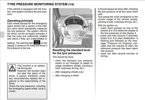

Azt írja, hogz minden egyes használat, autópálya, üresen, ha vontatsz valamit, stb, mindig felpumpálod, vagy változtatod a keréknyomást, a resetelés arra jó, hogy a szenzorok rájöjjenek, hogy akkor most mennyi is van a gumiban? Egyébként sikerült. Nem villog, nem ír ki semmmit. Kártyát be, gyújtás van, rámész a jobb bajuszkapcsolóval a guminyomás részre a menüben, majd pár mp-ig a két gobmot nyomod egyszerre a kar végén, és vissza kidob az alapmenübe. Mész vele 1-200 métert, és már írja is az új értékeket. Nekem egyiket se látta, de elvittem egy szervízbe és ott a srác ingyen lecsipogtatta őket. Ezek elemesek amik nekem vannak, amik kb 10 évig mennek, aztán kuka, azt hittem ez a gond, de mázlim volt, megy az összes

Üdv.
Tudja valakim hogz Laguna 3-on lehet e a TPMS-t (keréknyomás ellenorző) resetelni valahogy?Köszi

Üdv. Tud valaki segíteni? Elszálltak a guminyomás szenzorok a lagunámon, mind a 4. A két hátsó még valamikor januárban, gondolom a hideg miatt. Aztán két-három napja defektet jelzett a kocsi, megálltam, kiszálltam, lecsekkoltam, sehol semmi. Mostmár csak a jobb első működik, 1,9-et mutat, de nem nagyon hiszek neki. Ki lehet kapcsolni valahogy? Javítani, vagy kivenni és újra berakni lehet őket? Vagy kuka az összes?

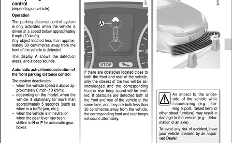

Más kérdésem is lenne, bár ebben hóttuti, hogy nem tudtok segíteni, de hátha. Angol az autóm, nekem mérföld/gallon-ban mutatja a fogyasztást, de csak átlag van, pillanatnyi nincs. Olvastam a magyar kézikönyvben, hogy elvileg kellene lennie.
Angol kézikönyben láttam is ilyet is (tolatóradar kimutatás a kis kijelzőn, nem csak csipogó hang), bár azt írja járműspecifikus. Van valakinek ilyen?Kocsim: Renault Laguna Mk3 2.0 dci (150hp) Initiale
