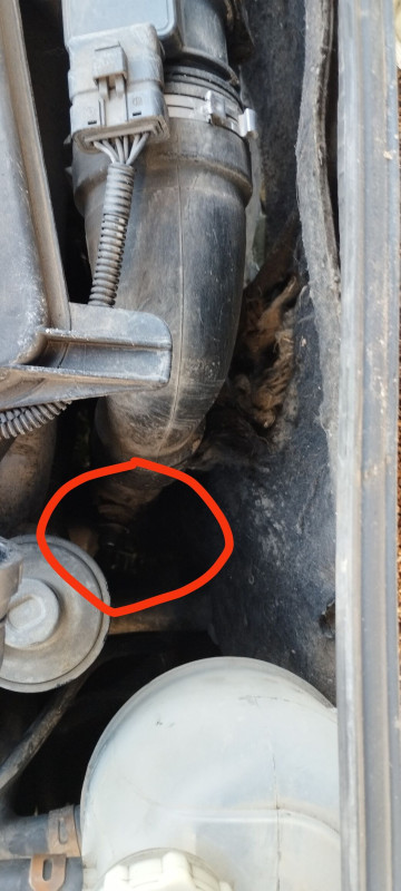

Nyár végén volt cserélve az intercooler csövem. Ha jól gondolom most a másik oldala következik? clio 4 1,5dci
Elméletileg elég ezt a rövid szakaszt cserélni? [link]
Szerelő fogja cserélni, csak érdekel a dolog. Hibakód még nincs.

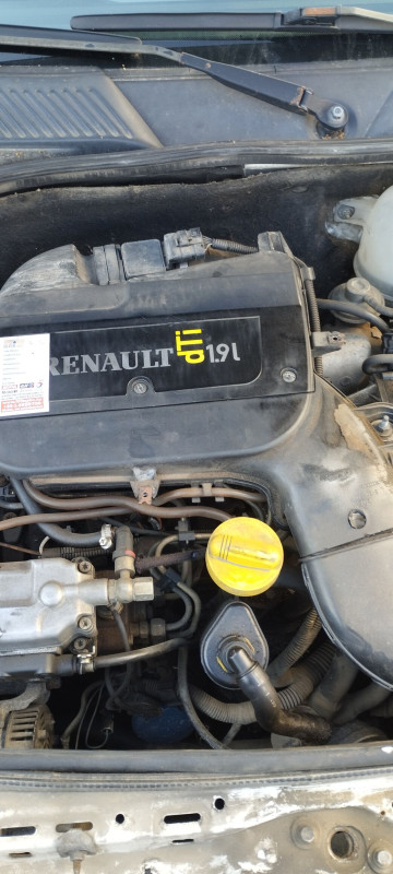

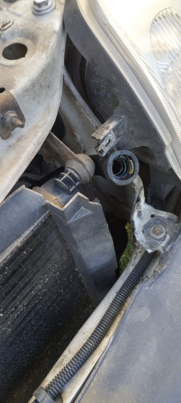

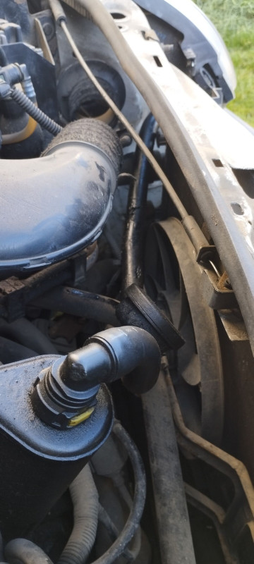

Clio 2 1,9dti 59kw. Nemrégiben egy szerelőnél járt, aki cserélt rajta résolajcsövet, mert gázolaj szag volt. Annyira olajos volt a motor, hogy javasolta mossam le nagynyomásúval. Én mondtam, hogy ettől félek. Végül ő mosta le. Kérdeztem tőle, hogy nem tud bajt okozni? Mondta,hogy diesel motoroknál nem fél tőle. Konkrét hibám nincsen, de olyan mintha nem lenne olyan a nyomatékom mint előtte (turbo nem menne)
3.-ba gázpedál padló, parton fölfelé ki szokott lőni, most meg vártam, hogy gyorsuljon már végre, hogy 4.be tudja kapcsolni. Lehet összefüggés a mosás és e között? -

Megtaláltam a helyèt. Jó kèrdès,hogy ezt ki ès mikor vette le innen ès nem rakta vissza. Sok ember nem lehetett.

Van egy ilyen csövem ami sehova nincs csatlakoztatva. Jelensèg Anyósom mondta a lányának,hogy olyan mintha füstölne a kocsi a motorháztetőnèl.
Utolsó szerelès az autón önindító felújítás volt. Nem tudom van e köze hozzá. Na de ezt mègis hova kellene csatlakoztatni? Nem látom jelenleg.

Nem 1,9dci. 1,9dti 2000-ben kiadott clio II régi lámpás. Imádom amúgy. Abs még nincs, hidrós szervó, bowdenes gázpedál és megy mint az állat
Önindítója most lett annak is felújítva. Vezérlésre nem visz rá a lélek, pedig ha nem csináltatom meg az lesz a vége. Hacsak nem úgy járok ahogy Apósom a Seat-tal, fura volt a hangja az autónak, elvittük szerelőhöz és kivolt a vízpumpája már. Nagy mázlija volt, hogy egy cserén kívül nem vágott oda semmit. -
