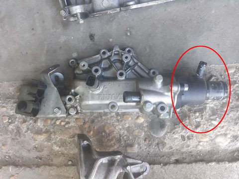

Hát...ez nem valami szép látvány.
Tehát ez az alumínium ami a hengerfejhez megy 2 csavarral azt is cserélni kell ha nagyon oda van menetelve a termosztát ház 3 csavarját.
Én szerintem bontó a megoldás ami keresel hozzá.
Az a vastag gumi van rajta ugye? Lehet hogy elég lesz úgy ha leveszed és bekened tömítő pasztával. Én a Loctite 5910-et használtam. -

Akkor az alumínium résznél 3 csavar menetének lett szét kopva?
Mert ha igen akkor oda utána műanyagot nem érdemes berakni. Keres rá bontóban, hacsak K4MA702 motort találsz benne.Szerk:
Lehet hülyének hangzik, nem próbálod meg 3 hosszú csavarral összefogod? Így csak össze fog rendesen. -

Én is azon vagyok, hogy kellene egy diag, csak meg azt nem tudom, kiben bízzak meg: a helyi Renault márkaszervízbe, vagy keresnem kell egy olyan helyet, akinek van CLIP-je (ez a nehezebb).
Melyik tömítésekre gondolsz? Szívósor, folytószelepház?
Egyébként a moci egy kicsit "ketyegősen" jár. Nem tudom, hogy ez ennél a motornál normális, vagy lehet kellene egy szelepállítás is.
A megane2 1.6 moci sokkal csendesebben jár... -

Észleltem, hogy 2004-es Megane-on alapjáraton, pöffen egyett. Kipufogonál hallani leginkább, de az alapjáraton is észlelhető.
Pályán gond nélkül megy, szépen is huz szerintem.Lehet ez gyerta hézag próbléma? Mennyi a gyertyahézag a Megane II-nél?
Illetve, milyen gyertyát ajánlanátok megvételre. Jelneleg egy Renault felirató gyári vmi van benne, sajna nem néztem a pontos típust.
