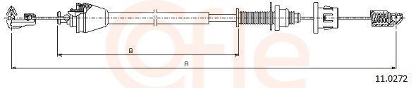

kisgyerek85
#61842
Na akkor az érdekes lesz, mert ez elektromos gázpedellal van szerelve.
Nem megy bowden az adagolóra.
Viszont én még dti-ből csak mechanikusat láttam.
Sorry
Mindenképpen a pedálokhoz feküdj be és nézd meg, hogy ott nem akadt-e ki a mechanika és a rugó.Így mondjuk 15 perc.
Ha eltört valami akkor viszont 18e a legolcsóbb cseredarab, vagy bontott, de ahhoz nem sok bizodalmam lenne. -

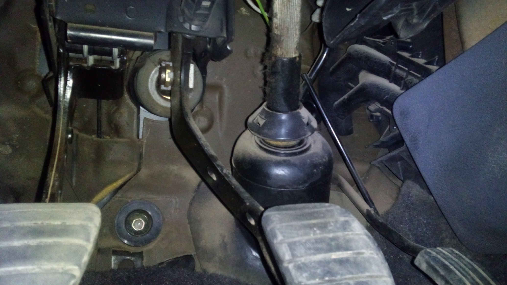

kisgyerek85
#61840
Így néz ki a tiéd?

rob210
kisgyerek85
#61838
Szia,
Ezt te is meg tudod csinálni.
Vagy veszel egy új gázbowdent, vagy veszel egy aba bilincset és ráhúzod a szelepfedélnél a gázbowden műanyag perselyére, megfeszíted és rászorítod.
A hiba annyi, hogy a rugós feszítés állító, elöregedett, vagy a műanyag háza elkopott és átugrott azaz nincs feszítése a bowdennek. -
kisgyerek85
2000-res évjáratú 1,9 dti clio.
Gázpedál beesett félig, tehát nem emel ki a megszokott magasságig. Amúgy ennél a gázpedál állásnál sem pörgeti a motort. Autó úgyanúgy megy ahogy eddig, csak szokatlan, hogy rövidebb a gázpedál útja. Mennyire para igy használni? illetve mi a hiba? Akivel mostanában sokat szereltettem az azt mondta, hogy 1,5 hónap várólista van nála és amúgy is minden más infót harapófogóval kell kihúzni belőle. -
