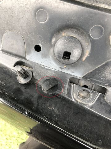

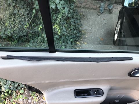

ezeket az alkatrészeket keresek akinek van jelezze felém köszönöm

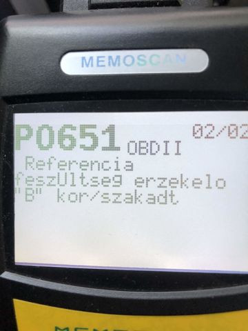

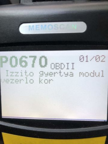

ezeket a hibákat dobta nekem ki segitene valaki a megoldásában?
renault megane 2 1.9 dci a dashboardon ezt irja ki Engine Overheating a vizhőfökkal pedig minden rendben van a mutató szerint nem melegszik fel a viz 90c gondolom valami szenzor hiba lesz de melyik?
