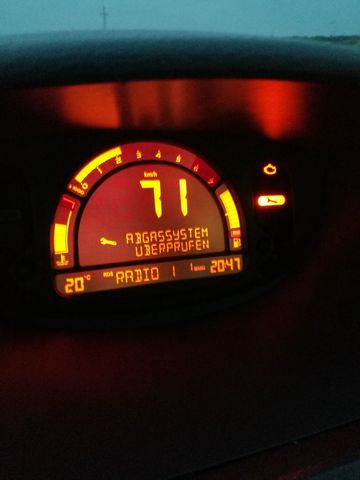

sziasztok, 1 hónapig állt a kocsi, tegnapelőtt mentem vele egy 100as kört, mikor bekapcsoltam a klimát olyan hangot adott ki a kocsi mint amikor a busz kiengedi a levegőt egy nagy pssssssssszt pár másodpercig. Lehet a klimához tartozó forgó eszközök berozsdásodtak és mikor bekapcsolt ez adhatta ki a hangot? délután ujból mentem a kocsival akkor megint ez volt. Azóta nem jelentkezett a dolog. Ja és a klima hűt mielőtt valakiben felmerülne az ötlet hogy a gáz szivárgott volna el
Amúgy még elég fura dolgot vettem észre, éles kanyarokban pld stoptáblától mikor indulok el mintha sokkal hidegebb levegő jönne és mintha erősebben is fújna a ventillátor. Alacsony sebességnél kereszteződésekkor is igy érzem.
Másik kérdés: mennyire bonyolult egy pollenszűrő csere? milyet érdemes venni? A régi pollenszűrő miatt lehetséges hogy nem fuj annyira erősen a ventillátor? Céges skoda fabiaban olyan erősen fuj a ventillátor mintha nyitott ablaknál kereszthuzatba mennénk. Céges kocsiban mindig ázott kutya szagu a klima mikor bekapcsoljuk, emiatt is kérdem milyen pollenszűrő ajánlott ami nem büdösödik vagy lehet nem is az büdös? Totál nem értek hozzá emiatt is kérdem

3km mentünk meg vele miután kigyulladt, de semmi változást nem észlelünk.
