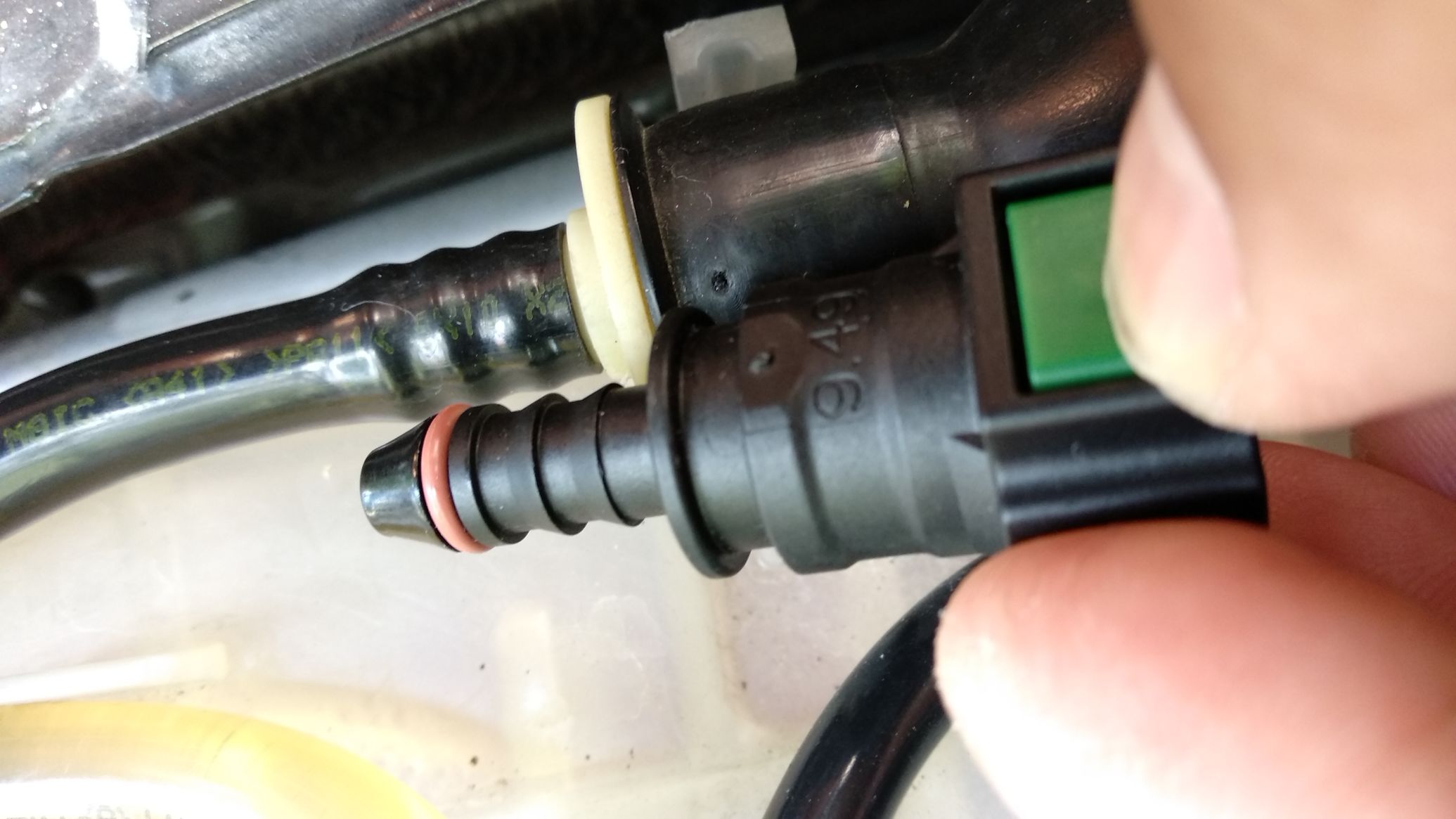

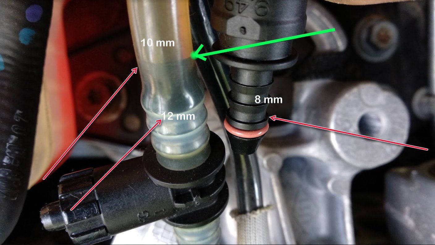

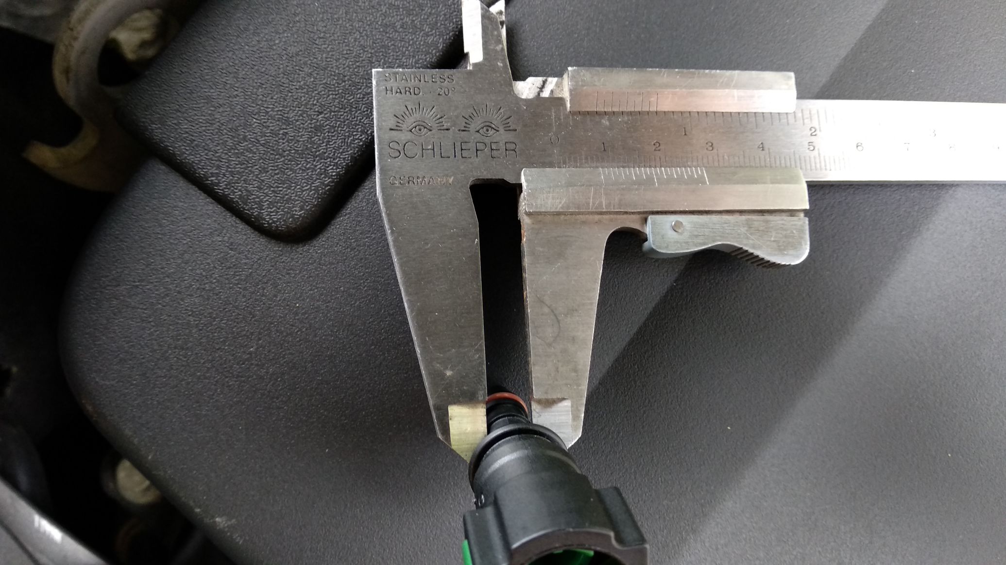

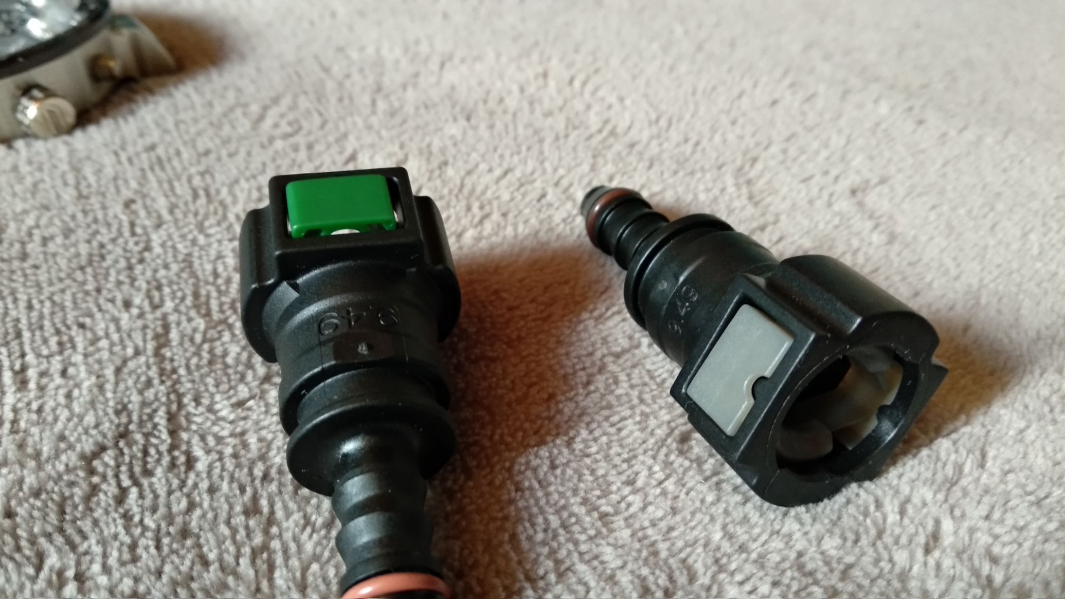

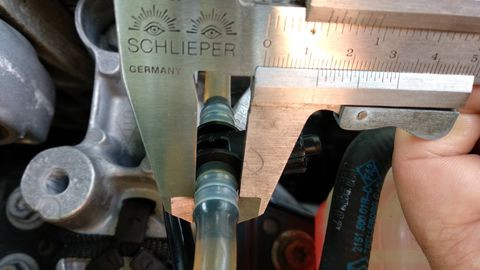

Na ezt a szart biztos nem tudom holnap megcsinálni, de konkrétan a tkm ki van már ezzel az egész elcseszett gyorscsati és csőméretekkel. Nézegettem ma ezt az új várva várt csatlakozót és valahogy vékonynak tűnt nekem. Hát ezért biztos nem emelem meg és bontom szél az autót, hogy lássam a méretet, de hát biztos jó az...gondoltam.
Aztán eszembe jutott, hogy a francokat kell emiatt az autót felemelni, kerék le, pajzs le, hogy hozzáférjek a szűrőhöz és lássam a vastagságot, mert fent a légtelenítőnél is ugyanekkora,. Jött a döbbenet...
Tehát, a subler mutatja a méreteket. Konkrétan a valóban 10 mm üzemanyagcsőben benne lévő "cucc" átmérője 12 mm, amit kaptam, az meg épp 8 mm.
Tehát ez nem lesz jó ide, akkor nekem most milyen méretű gyors csatlakozó kell? Mert ezek szerint akkor ezt, vagy hasonlót kellene "fel/bedugni a régi törött helyére.
Az oké, hogy így a 12 mm meglesz, de vajon a csapfogató is rászorul a D2-es kivezetésre?
Nos, fúúú de unom már az egészet. A vége tényleg az lesz, hogy veszek minőségi üzemanyagcsövet és a képeken látható légtelenítőtől egyenes leviszem a szűrőre egy frankó bilinccsel és ott méretre elvágom, mert ugye eddig is ez volt a cél, csak írtam, hogy a gyári cső nagyon határeset, szerintem nem érne már rá gyorscsati nélkül biztonságosan a szűrőre, mert annyira "kiszámolták" rőnóék a hosszúságát. OMG!Jöjjenek a képek:
Ezen a képen látni, hogy a zöld nyíl mutatja, hogy még a csőben benne lévő mittomén mi a neve, szóval annak a "szája" is simán 10 mm, akkor az új gyorscsatinak mennyi lehet ott mellette? 6 mm talán?
Még a pumpáé is nagyobb, de ez legalább már nincs 12 mm

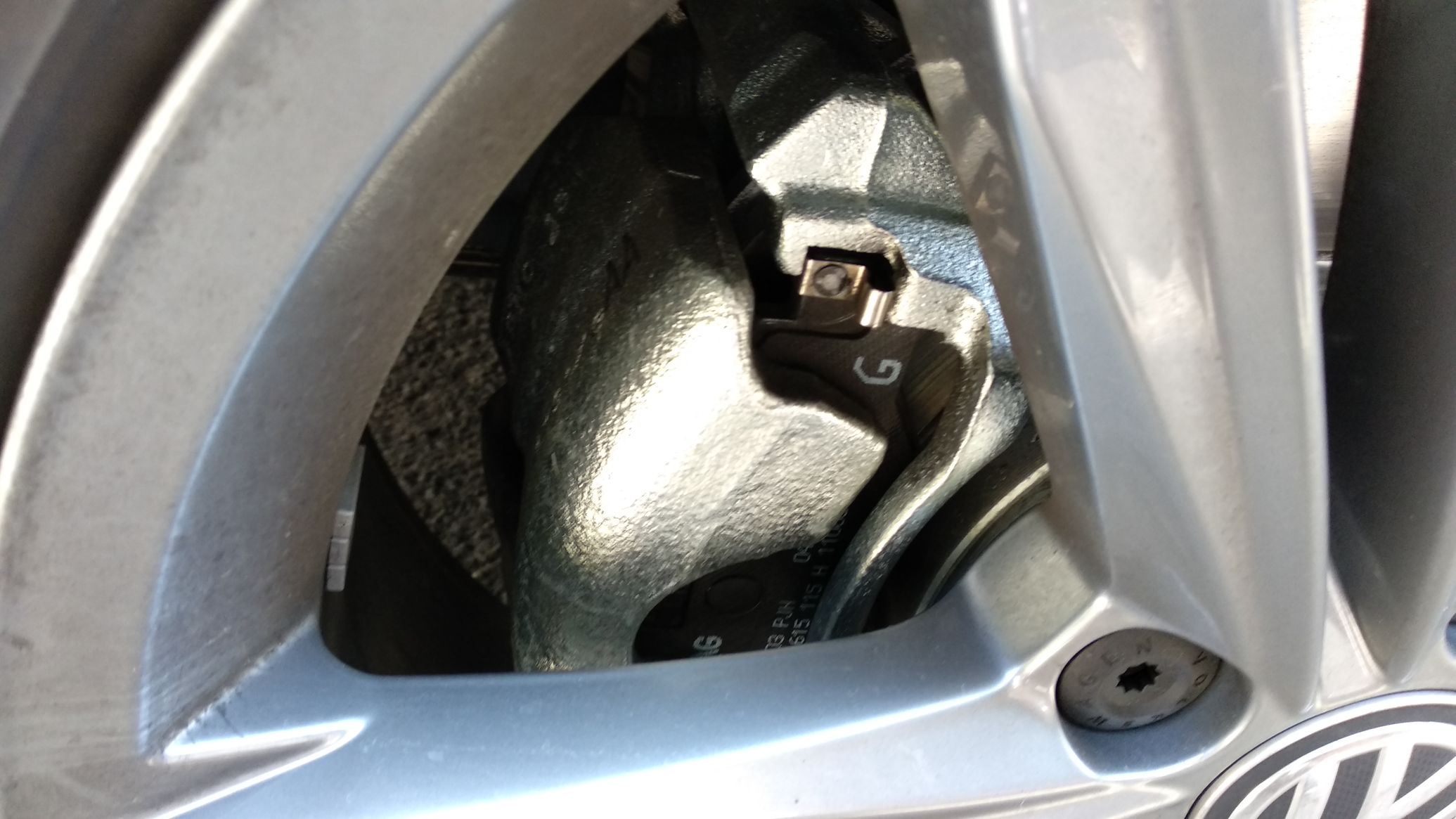

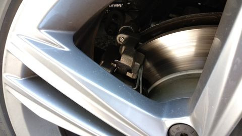

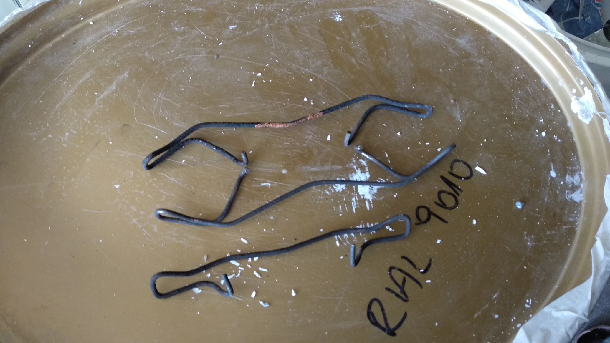

Úgy szerettem volna írni, hogy a régi rúgókat egy erős rántással kikaptam helyükről, de a bal első szinte már egy kissé erősebb pöckölésre is kiugrott, annyira gáz volt már. Meg gondolom az össze-vissza feszegetés sem tett jót neki. A lényeg az, hogy az új textar rúgókat nem tudom kirántani, tehát egy idő után érdemes bele invesztálni 5-8 ezret és kicserélni ezeket a rúgókat is elől, hátul, mert ezek szerint el tudnak fáradni. Na, részemről ennyi volt a rúgótörténet...
ΞΔGLΞ
Xantomas
#59405
de demonstrációs céllal oda lett téve
Hát igen, jól látod és értelmezted az írásomat, de mindig kell valamit értetlenkedni...
Amúgy meg teljesen tisztán látszik még képről is, hogy nincs feltéve, csak épphogy oda van rakva, nincs bepattintva lyukakba, csak mutatva, hogy a balf@sz unix-os milyet adott neked.Tegnap ki is cseréltem a rúgókat, de már nagyon untam ezt az autó megemel kerék le-fel, kiakaszt, beakaszt. Míg a régi rúgókat kézzel kikaptam, addig az újakkal ezt már nem tudtam megtenni és valami gebasz biztos volt ezekkel az elcseszett rúgókkal, mert most az egyébként eddig is frankón működő féket is még erősebbnek érzem.
Pályán azért megküldtem a gépet előtte, 100km-t, pályáról lehajt garázsba be, autó megemel, kereket azonnal le. A nyereg meleg volt, nem azt mondom, hogy sokáig rajta tudtam volna tartani a kezemet, de simán tapintható volt, viszont a tárcsákon tojást lehetett volna sütni, de hát azt tudtam, hogy az brutál forró lesz, főleg 150-180 közötti fékezések miatt is.
Most frankó minden a négy nyeregnél az új rúgók, itt a kép, de csak bal elsőről, meg a régi rúgók. Összehasonlítva az újakkal, bizony a nyeregbe lyukba a régiek kissé egyenesebben álltak, mint a gyáriak.
Ezért is eshetett ki a bals első már, mint írtam az összes régit kézzel kitudtam tépni egy erős rántással a helyéről, az újakkal ezt nem bírtam megtenni. Ezek szerint fél milliónál (km) többet ezek nem bírnak
