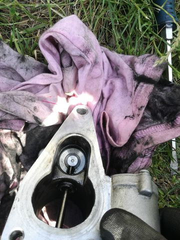

Elmondása szerint de.
Amikor hozzám került a kocsi a hétvégén akkor azzal jött, hogy nem megy a turbó, nem úgy húz mint régen.
Ő kitakarította az egrt mert azt tanácsolták neki.
De azóta se érzi a turbót ismét dolgozni.Aztán ugye a diag engem személy szerint elkeserített, betettem a hibakódokat.
Na most megnéztem, ő nem az egrt takarította kihanem a levegő csappantyút!
Ami azóta nem is zárt, meg volt szorulva.
így nem csodálkozom, hogy nem ment a turbó, mert amikor az zár vagy elkezd zárni a turbó akkor kezd el ugyebár nyomni. Tudtommal legalábbis, tehát minnél zártabb annál nagyobb a teljesítmény, mert tök nyitott állapotban egyszerű szívódieselként működik.Ehh
De még nem vagyok a végén a javításoknak.
Este megyek vissza szívok még egy kicsit vele. -

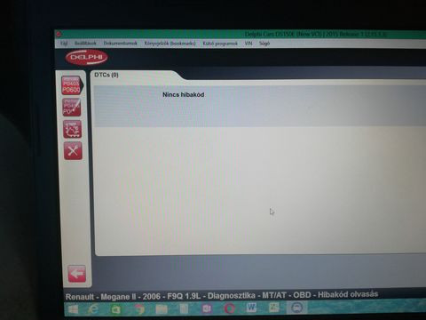

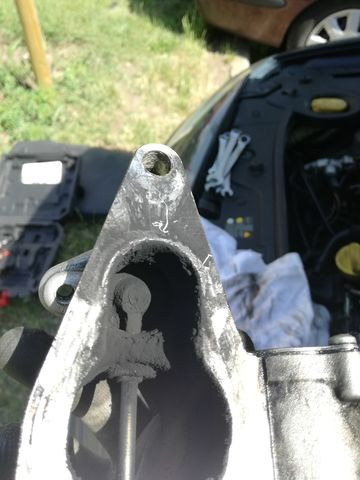

Na szóval az 1.9dci amivel szenvedek.
A tulaj állitása szerint kitakarította az egrt.
Hát szerintem most tiszta.....Lesz itt még meglepetés.
Ráadásul a szétszedés közben arra lettem figyelmes, higy volt olyan csavar ami nem, hogy nyomatékon nem volt, de kézzel ki tudtam csavarni
Miért szerel otthon aki nem tudja mit csinál?
Már csak a gázpedált kell kicserélnem.
Meg a légzsákkal jutnom kell valamire. -

#59312
Jaja, ezért is pihentettem le, míg nem tudok ránézni. Amikor írtad, hogy attól lehet hogy kicsavarodott a csavar, enyhén megállt bennem az ütő.
Mitől lazulhatott le? Túl alacsony fordulat, sok indítás/leállítás?Viszont érdekes módon semmi nyomát nem láttam a csavarokon annak, hogy ahhoz valaha hozzányúltak volna. Sem egy minimális bemaródás, sem egy lenyalás.
Ettől függetlenül maga a csavar menete is egész szépen bele volt maródva az acél elem furatába.
Csavarokat is illene cserélni, vagy elég a bakokat? Elhajolva nem voltak, a menet épp volt.Meg sem fordult a fejemben, hogy egyenként cserélem
Gondolom pár hét után a frissen cserélt a többi szintjére fog degradálódni. Ugye itt is ugyanúgy elég az olajteknőnél nagy felületen alátámasztva megemelve tehermentesíteni a bakokat, és úgy cserélni a két felsőt?Melyik gyártótól nézegessek? Diában nem találtam meg, így cikkszámot sem tudok, csak innen onnan a 82..-es cikkszámú alkatrészeket összeszedtem:
8200042454 alsó gumicsont
8200264322, 8200103263 felső gumicsont
8200044925 felső nagybakFebi, Swag, Hutchinson itt is megbízható minőségnek számítanak? Ki a gyári beszállító? Vagy hallgassak az ismerősömre, aki azt mondja, hogy legyen költséghatékony arany középút, és Mapco?

rob210
Xantomas
#59309
Amikor nálam voltál ezt mondtam is, hogy a bak ha lelazul akkor tud ilyen hibát generálni.
Az csak akkor lazul le ha nem nyomatékra van lehúzva.
Magyarán, ha most a dia alapján meghúztad a csavarokat nem lesz gond vele.
Egyébként pedig olyan 80-90ezrenként érdemes legalább átnézni, ha már cserélni nem is kell.
(az esetek 95%ban már kell cserélni)
Az a bak veszi fel a teljes terhelést amikor indítod és fékezed a kocsit, talán az van a legjobban igénybe véve.
Viszont ha cseréled érdemes a 3 bakot egyszerre cserélni.
Xantomas
Ez inkább Robhoz intézett kérdés.
Anno írtam neki, hogy a váltóm nem veszi be úgy a 3, 5-ös sebességeket ahogy kellene, főként akkor, mikor a kocsi épp lassul. Azóta garázsban is állt, időm sem volt vele foglalkozni.
Nah, az alsó motortartó bak, mindkét csavarja (1, ill 2 is a képen) le volt lazulva.
Ha már így alakult kiszedtem, megnéztem, de egyben volt.
A Dialogys utasításai alapján nyomatékra húztam mindkettőt, de ami egyszer lelazult az a jövőben is le fog, nem tudom mennyire lehet kiszopósodva a menet, tettem rá egy csepp Loctite 270-est, biztos ami biztos, és egy pár hét múlva újra ránézek. Viszont nekem a 2-es csavar oldali gumi körbe repedezettnek tűnt, de ez csak akkor látszott rajta amikor a helyére került, és elkezdtem a motort fával kiékelve mozgatni.Meghúzás után érzésre csendesebb lett kocsi is, mintha kevesebb lenne a rezonancia is, váltó is teszi a dolgát ahogy kell.
