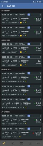

M2 1.5dci 74kw egyszer megnéztem, hogy főúton 100km alatt mit ír ki: 3.2l/100km
A 2.0dCi még várat erre a tesztre. Egyébként 2-3decit csalt a fedcomp mindig a tankolásokhoz képest. Ez az út az Alföldön volt, 4-es főút, nagyjából végig 90-el (1-2 település, de az átlagsebesség 80+ volt).
Alapvetően napi 260km munkába járással (Győr - Bécs) 120-al a nagy átlag ez volt:
