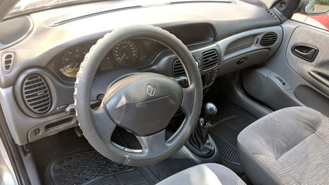

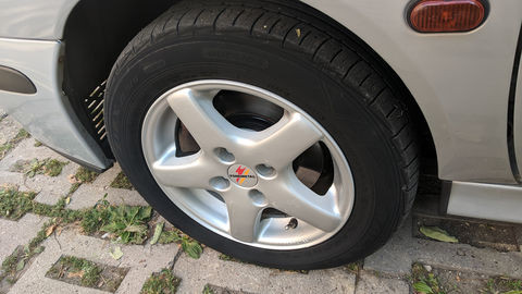

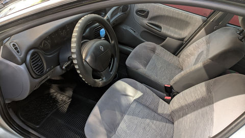

Megtörtén a kuplung csere. Mintha egy új autót vezetnék, harap a kicsike. Imádom.
Jövő héten megy műszakira, aztán eladó lesz mert hamarabb átvehető az utód.
Ha vkit érdekel a kocsi privizzen rám.
