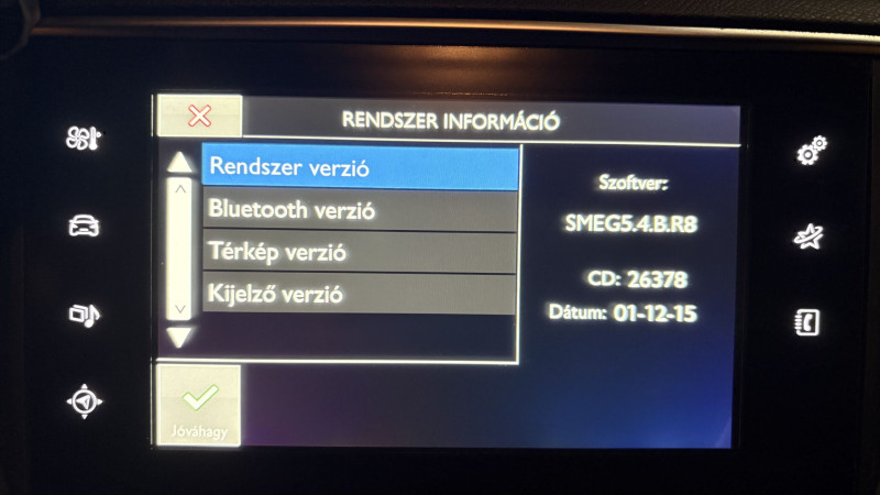

V.Stryker: Szerintem visszafleé is lehet frissíteni,. bár még sose próbáltam, hátsóhíd- cserén van a gép a szerelőnél, ha visszakerül, majd próbálkozok ezzel is. A link maradhat tőlem évekig is.
Carplay modul beszerelés kb 15 perc meló. Nekem mindent tud, ebilaen smeg carplay a kulcsszó az alin, és még 50K sincs: [link]

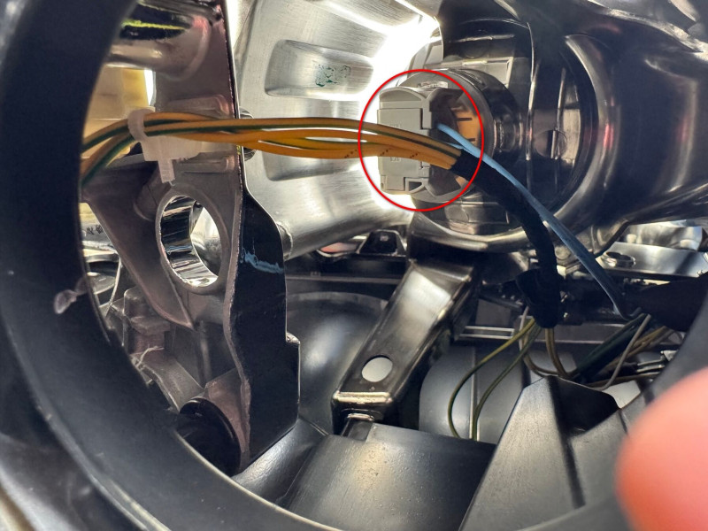

A tolatókamera a tápot egy hátsó erős 12V-ról kapja, pl a hátsó szivargyújtóról, de egy biztosítékkiemelővel a műszerfal alatti biztitábláról is hozhatod nyugodtan, nekem a hátsó ablakra kirakott tolatókamera kábelezése onnan indul, pár perc volt elvezetni a küszöb körüli műanyagelemek alatt, a remote szál (ami végülis bekapcsolja majd a kamerát tolatáskor) egy minimális áramerősséget kér csak, azt kell a tolatólámpára kötni, bármelyik oldali lámpára kerülhet, nem fog bezavarni semmibe, nekem az utánfutó csati még az európai soklábas, csak egy magyar átalakítóval használom, a 72W-os led munkalámpát kötöttem be tolatólámpának, és semmilyen tekintetben nincs problémája vele.

Semmi értelme frisssíteni, ráadásul ha most jó a tolatókamerád, nem sötét a képe éjjel, akkor ne is nyúlj hozzá, mert az enyém jó volt, és szerintem egy frissítéstől lett olyan éjjel, hogy nem látni semmit. Persze egy 72W-os led munkalámpa megopldotta, de mégis történt valami.
Ha mindenáron meg akarod csinálni, feltettem ide: [link]
De előtte legalább annyit tegyél meg, hogy lecsekkolod éjjel a kamerát, majd frissítás után megint lecsekkolod, hogy tudjuk, beigazolódik-e a gyanúm, hogy ezt a frissítés okozta. -
V.Stryker
308 T9-em szoftverét otthon tudnám frissíteni Smeg5.43.A.R2 -re? Valaki tud segíteni, hogy honnan szerezhető be a firmware?
Most ez van:

Tolatókamerát kötnék a tolató lámpára.
(A menetrögzítő kamera erre nem alkalmas)
Mindegy, hogy melyik oldalra megy?
Mivel érdemes bekötni? -

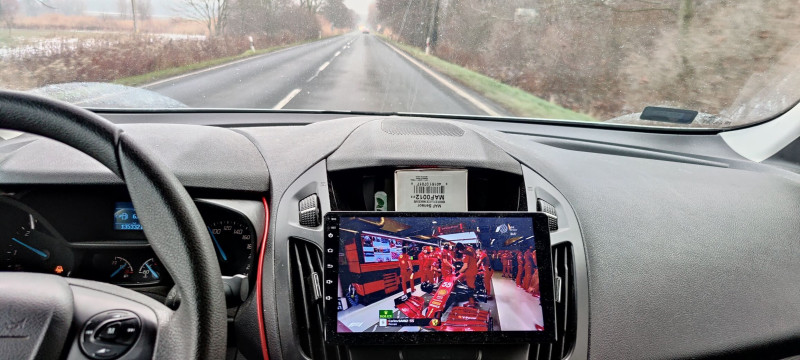

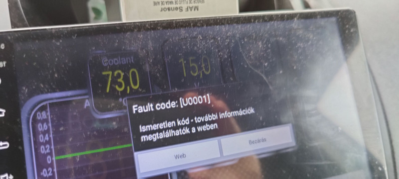

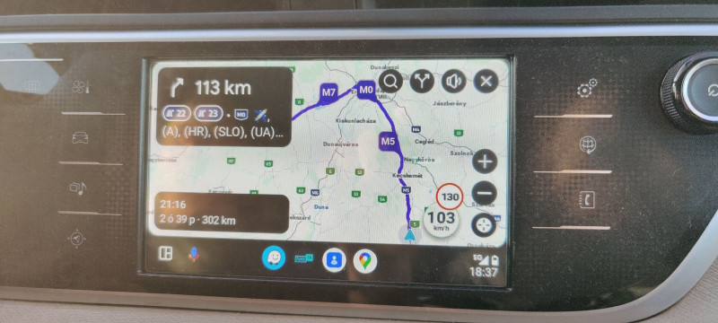

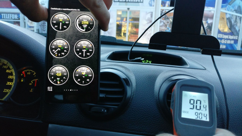

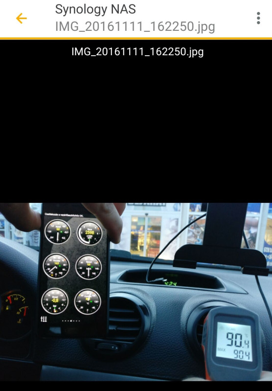

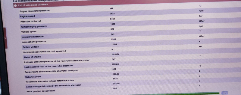

Ja, elérhető (itt-ott) a nem próbaverziós torque is, azt simán klábellel felteszed a tárhelyére, és onnan telepíted. Nekem még egy másik autó androidos fejegységén is fent van, hibakód olvasás, törlés, élősadat figyelés menet közben jól jöhet:
Egy apró hiba miatt volt egy kis szívás, hidegen 1 percenként betiltott, a fejegységen kiolvastam, töröltem, és az autó húzott tovább rendesen, bemelegedés után már nem volt probléma. végül nagyon sok keresgélés után derült ki, mi van, a turbo vákuumelosztója és az EGR közötti műanyag csövezés kirepedt az olajszűrő körül kanyarodva, az okozta a gondot.
De ha épp forma1 van, az se gond:

Az ott egy sima torque app, már sok éve is használtam, egy 2 dolcsis obd olvasó, meg egy telefon, és megy, mivel a telefon mindig kéznél van, egyszerű azon ranyomni, egy tablet ugyanezt tudja, és 1 percet kellett vele foglalkozni. Ez itt egy 2016-os fotó, bár a motor hőfok volt érdekes, de már akkor is obd- néztem, nem a műszerfalon.
zeon.hu
Valami olcsóbb OBD kütyü van ajánlott?
AA kompatibilis jó lenne. -

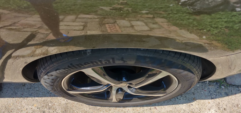

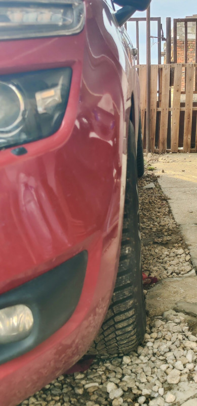

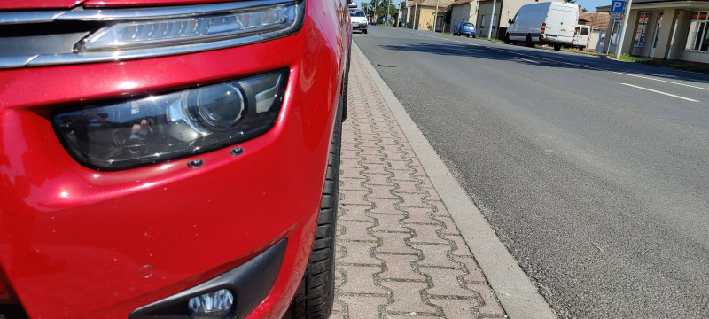

Kb ugyanilyen. Azaz nem az úthibák, és miegymás miatt terpeszt, viszont amikor megvettem, nem ilyen volt, és azóta 70 ezer km alatt 4X5km-t ültek benne hátul, szóval terhelve se volt.
Rick4
MasterMark
#8038

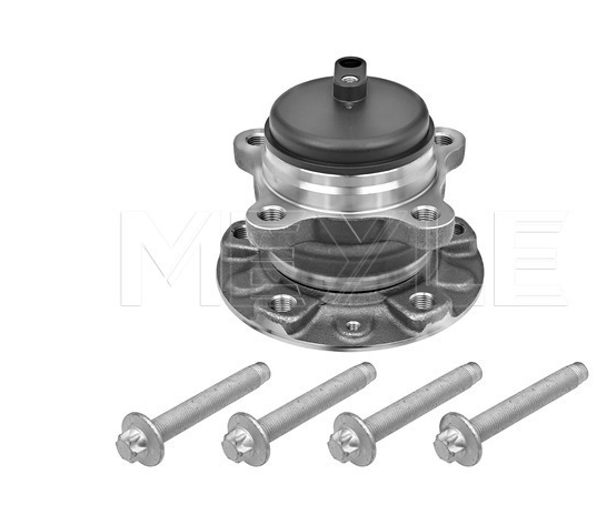

Itt olyan nincs, 3 hozzászólással előtte vetettem, egy kerékagy megy bele
Az meg nem tűgörgős, hanem dupla soros csapágygolyós:
Ha egy ilyen szétesne, akkor lenne baj csak igazán.Amúgy két ugyanolyan autóm van, a barna is ilyen már egy kicsit.
És ezen a barnán sose volt 19-es kerék, szóval nem attól van, a 17-es is a gyári 205/60R17 7.5" szélességű helyett 225/50R17-es gumi, 7.52 szélesség lett, annyira nem lehet gond,

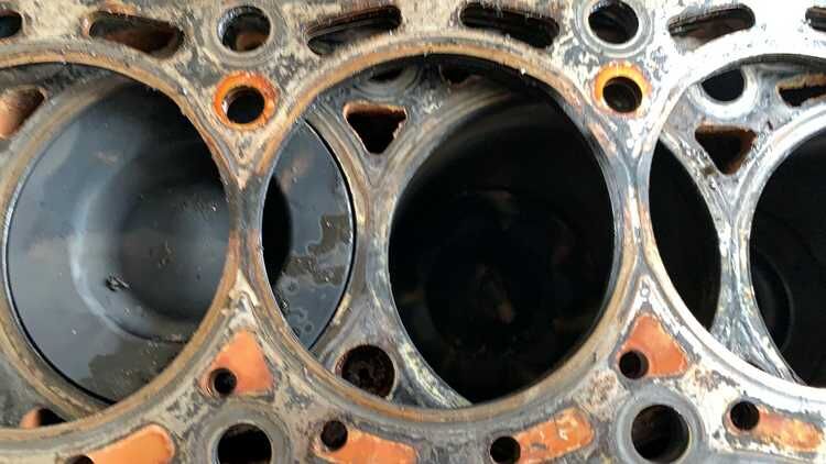

Nem off: ide kapcsolódik, hogy valaki a hüvelysüllyedést kivette a XU/TU motoros rész topic összefoglalójából és csak egy hablaty maradt bent, hogy nem mindig vetemedik meg bízzuk gépműhelyre. Aztán az itthoni gépműhelyek még nagyobb kárt fognak csinálni mint hasznot.

Ez nem torziós, ez sima csatolt lengőkar. Ennek meg nagyon nem szabadna így állnia akkor.
szerk.: Jaja jogos, rosszul írtam, az csak a torziósra vonatkozik. Ilyen sima csatolt lengőkar nem szokott ilyet csinálni, hogy így megdől a kerék.

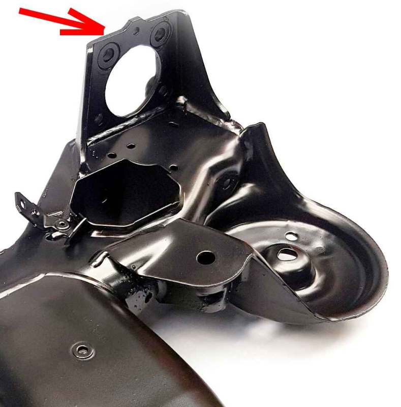

Nem kötekedésből kérdezem a kolléga hátsó futóművében te hol látsz tűgörgőt/torziót?
[link]Szerintem ezzel a fajta hátsó futóművel se a kakasdiak, se a Szadaiak, se Bán Norbiék nem foglalkoznak mert ez egy sima csatolt híd. Ha elgörbült/elrohadt akkor csere.
Szerk.: Erre a futóműre gondol mindenki, ez az ami problémás és kikopik de ha nem ilyen van Rick4 Citroenjében akkor csak úgy tud dőlni ha elrohadt/elgörbült. Erre nincs ráállva az itthoni kisipar, ez sima autószerelői feladat.
Légyszives ne keveredjen olyan dolgok amik nem igazak itt a topicban mert már attól is falramászok hogy a topik összefoglalóban az van leírva hogy a torziós rész a kerékcsapágy cseréjével megelőzhető.

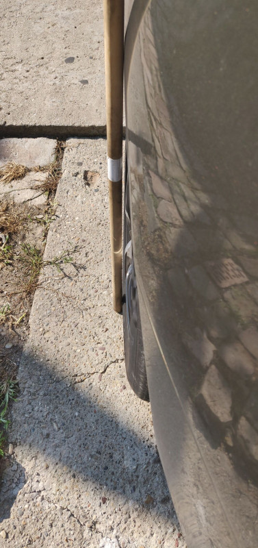

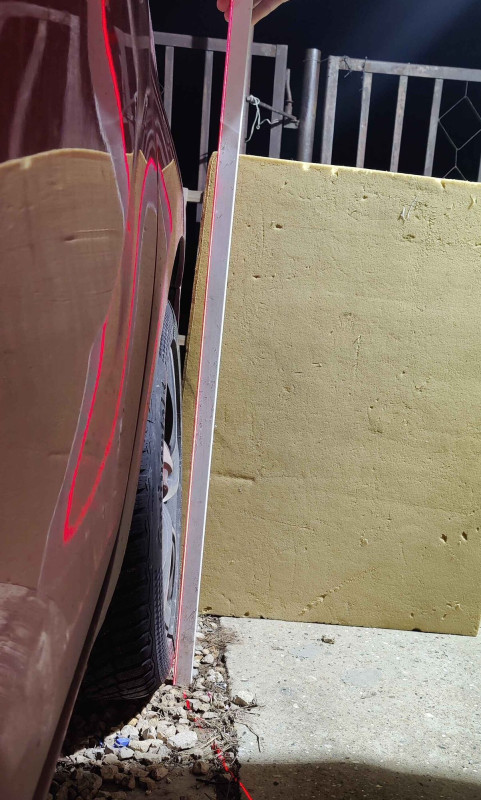

Megmértem lézer szintezővel, így már elég látványos, ha alul hozzáér a fehér kábelcsatorna a gumihoz, és beigazítom, hogy párhuzamos legyen a piros szintező jellel, akkor felül 5 centi van, tudom, hogy kicsit meg van rogyva alul a gumi, de azért látható, ez így nem oké. Alánézve nem látaszik semmi, se rozsda, se elhajlás, se semmi.

Szerintem az lesz ott a bibi...
Hétfőn viszem a szerelőhöz, van még autó, több is, szóval ebben konkrétan 3 hete nem ültem. -

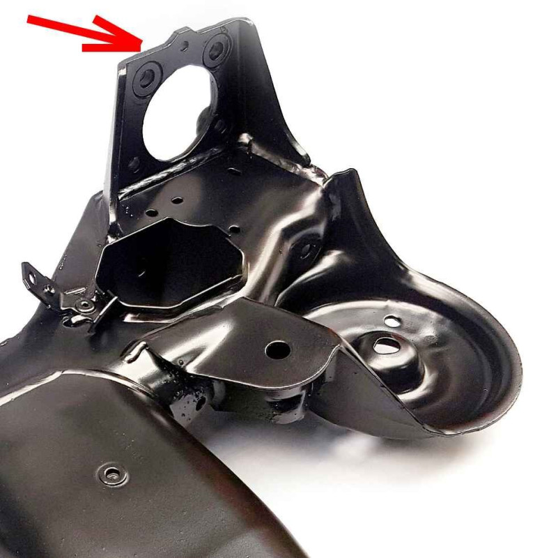

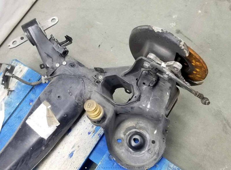

Jaja, azaz. Nem tudom, mi van, de elrohadni ez a híd is el tud, a csonkállvány felfogatás elhajolhat...
Az ott, ahova a kerékagy csapágy megy:

Nekem is gondom van a hátsó kerékdőléssel, ez híd lesz vagy csonkállvány?
2023 június 175 ezer km
2026 február, 242ezer km:
És bár a felső képen az egy 19-es szett, az alsó meg 17-es, de ugyanúgy 7.5" széles a felni, és ugyanúgy 225-ös gumi van rajta. Szerintem szemmel látható, hogy alul dől befelé.

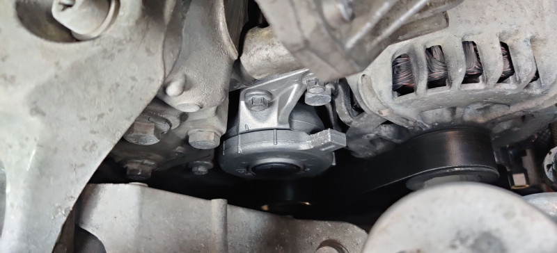

De ez volt, ez a régebbi fémházas. Ilyenből lett Gates, és jó lett.

Akkor a tiedben nem ilyen van?
MasterMark
enginev3.0
#8012
Hát amióta kicseréltem azóta jónak tűnik, tartja a 90 fokot. Gates került bele, ez még a régebbi nagy fémházas volt.

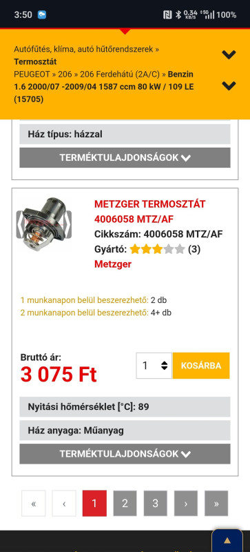

4db termosztátot raktam 1.6 NFU-ba
Mindegyikkel ugyanezt csinálta, kinyitnak a termosztátok, és ennyi a hőfokVolt több márka, mind vadi új
facebook csoportban is azt írták hogy ez mind ilyen -

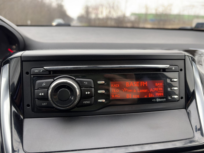

A képen látható gyári rádiót lehet valahogy frissíteni? Leallitas után, elfelejt néhány tarolt csatornát, de nem mindegyiket. A kijelzőn ugyanúgy ott marad a felirat, de ha ra nyomok nem történik semmi, vagy épp egy másik csatorna jön be, vagy csak ki írja hogy no station. Elég fura, olyan mintha valami softwares bug lenne. Lehet egyszerűbb lenne kidobni belőle, de itt írja a külső hőfokot, stb, szóval szeretném a gyárit benne hagyni.
Illetve, minden indítás után az FM1-en kezd, mindegy hogy auxot vagy BT-t használtam előtte, ezt is jó lenne ha meg tudna jegyezni. Az akksi új, stb szóval nem ilyen jellegű gond van.

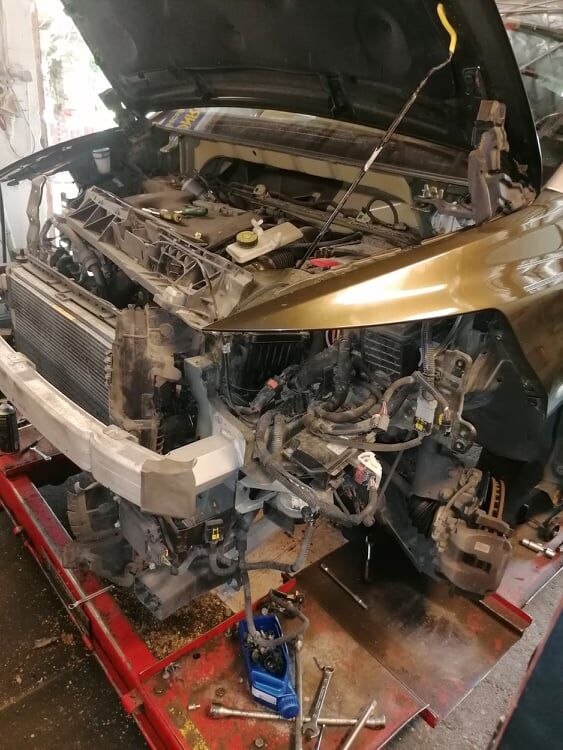

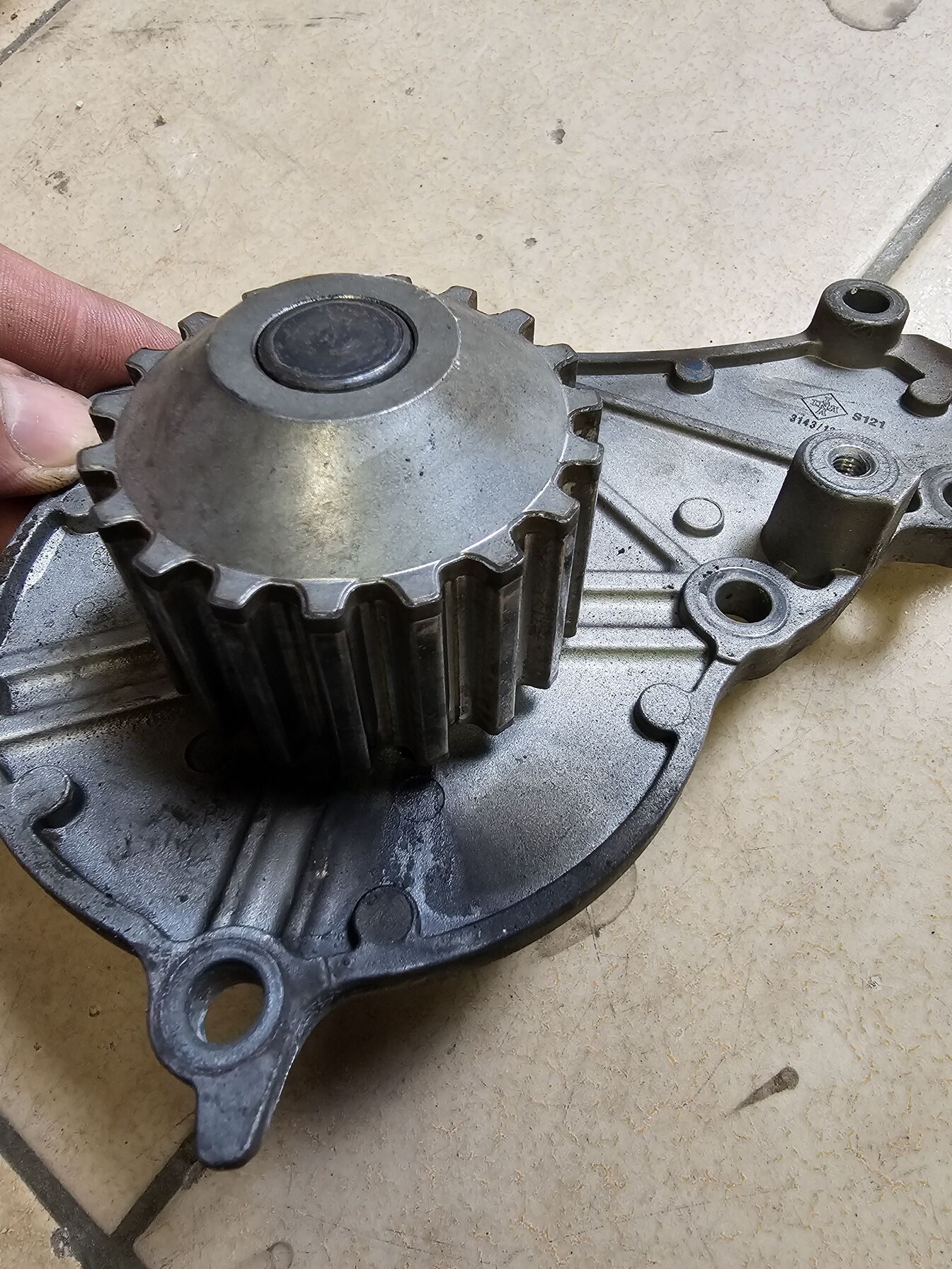

Na, az lett, hogy Dayco készlet mellé rendeltem egy Hepu vízpumpát és hosszbordás szíjból meg görgőből a gyárit, mert ott pár ezer volt csak a különbség. Reméljük kitart egy 100ezret.
Öröm a bódottába, hogy most derült ki, hogy nincs benne kettőstömegű. Így méginkább megakarom tartani hosszabb távra. -

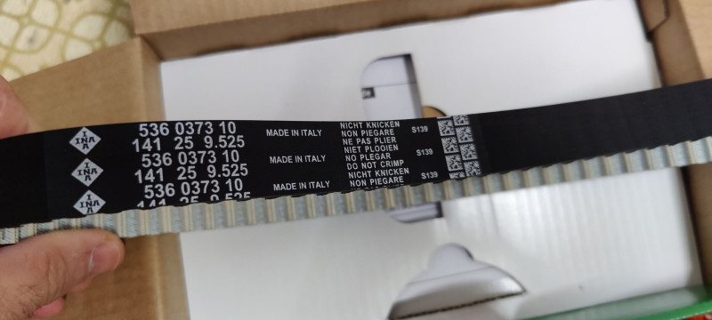

Én daycot tetettem be legutóbb a 2.0 hdi-be, az már elment azóta 60 ezret, és plusz 160 ezer előtt nem is lesz cserélve, a conti lett egy éve már bizonytalan, tehát az már kiesett, 2 éve az 1.6HDI-be pedig ina került, erre mondta a szerelő, hogy nagyon sok a hibás görgős rövid idő alatt, igaz azóta még nem mentem vele csak 7 ezret, de egyelőre még jó.
Érdekes, a szíj olasz.
Nyilván megvehető a gyári is, nem 50 ezren múlik az élet, de egy contitech, skf , snr szett vízpumpával nincs 40K, egy gyári is alig 90 fölött. -

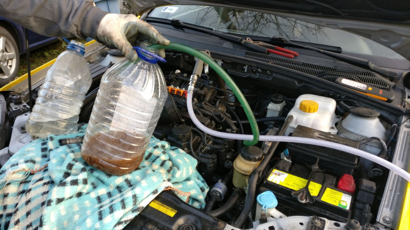

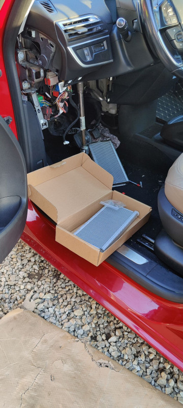

Nem nehéz, de maga a mosás se egy nagy cucc, csak ahogy én csinálom, az sokáig tart, trisóval szoktam csinálni, első adab 2 evőkanál a sima benne lévő ffolyadékba, kb 100 km után leeresztés, tiszta víz egy fél liter fagyállóval, 2-3 napig járkálás, utána, megint öblítés, és harmadszorra mehet a rendes feltöltés. A Picassonak olyan a belső fűtőradi kialakítása, hogy a vízben lévő szennyeződést betolja a jobb oldalába, így ott nem ugyanolyan vagy semmilyen a fűtés, 3 éve cseréltem mindent, , új hűtő, klímahűtő, új belső fűtőradi, friss folyadék, majd megint friss folyadék, és most ősszel, 3 év után cserélnem kellett a fűtőradit, mert már eltömítette.
Amúgy minden autómban 6-7 évente hűtőt cserélek, meghálálja a dolgot, mert bármennyire is nem néz oda az ember, azért berakódik a kosz a hűtők közé, meg vízkövesedik a hűtő is.Más autóknál megcsináltam ugyanezt, nem volt rendes fűtés, trisó, öüblítés, trisó, öblítés, öblítés, öblítés, és miután már a hűtővíz kristtálytiszta volt, még mindig nem volt tökéletes a fűtés, így a végén még nagynyomással megtoltam a belső fűtőradit, 1 deci víz bele, 8 bar levegő utána, először vissza, utána oda, vagy 15x, hadd szóljon, elképesztő mennyiségű mocsok jött még ki, ez itt egy nyomatás a sok közül, és végre 90°C-os levegőt tudtam mérni a rostélyból...
